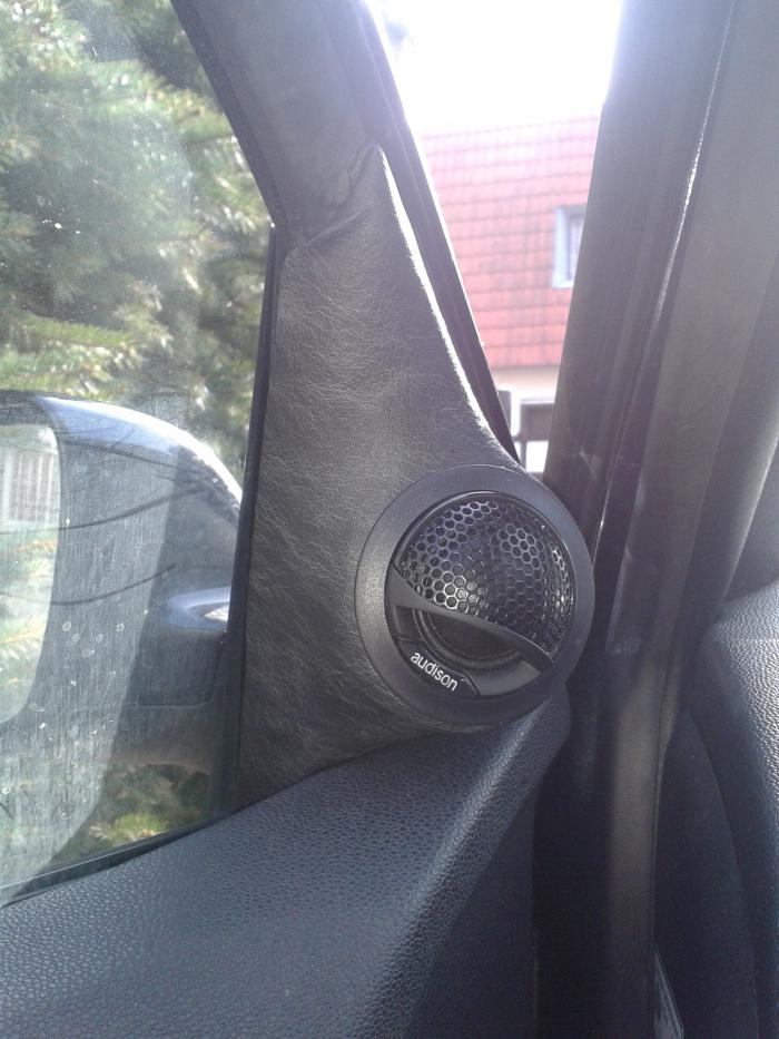

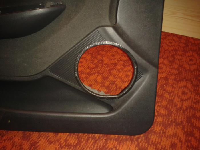

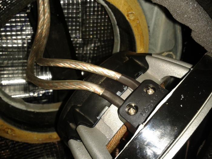

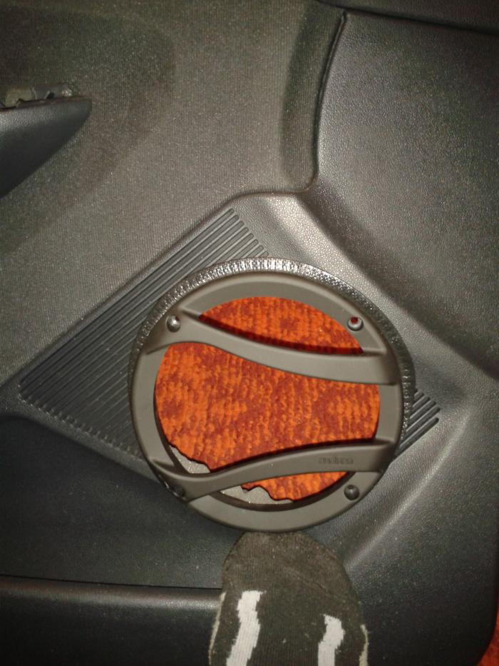

Ahoj,

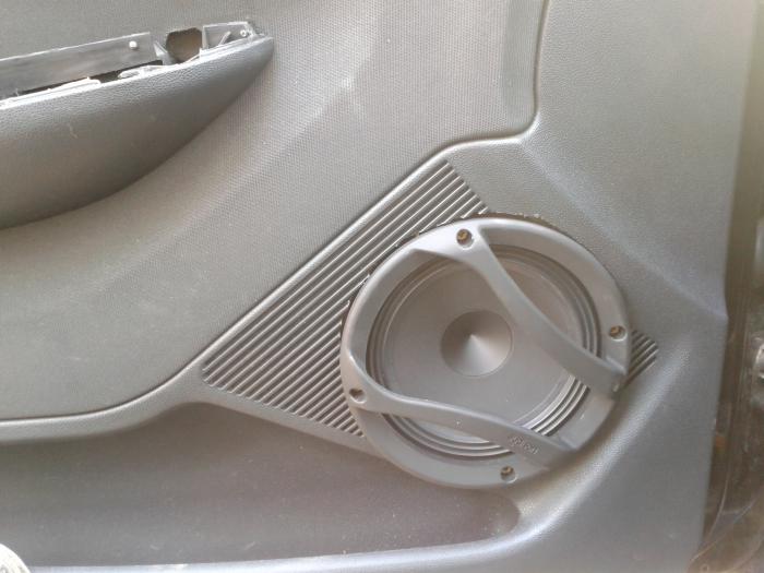

tak po dlouhé době, také přispěji trochou do mlýma. Chtělo to trochu vylepšit zvuk, tak jsem se rozdohl o menší upgrade. Na počátku jsem nechtěl vůbec řezat do dveří, protože montážka Fábky je děsivě malá (60mm), ale kompa už byla vybrána a tak jsem se rozhodl a říííznul...
Kompa Audio system X--ION 165 ven a Audison Voce dovnitř :-)
Zvuk se nedá srovnat, AS měl super spodky, ale výšky ostré jak břitva, za to Audison má přenádherné výšky, super středy a spodek neni tak silný, ale to je možná tím, že jsou na 75w a řezány cca od 8O. Každopádně posun nahoru o 100%.

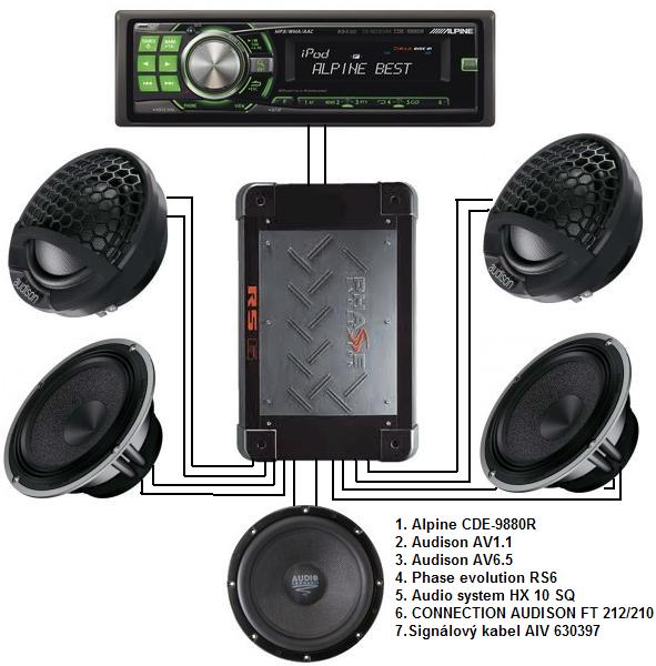

Note: Zapojeno v aktivu na PhaseEvolution RS6 a A9880r + SW AS HX 10 SQ

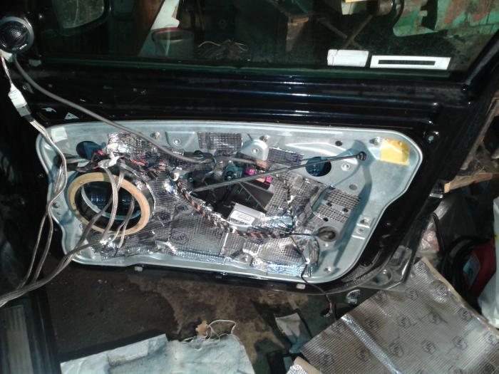

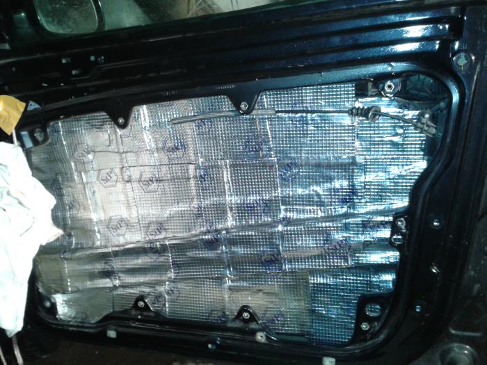

A také jsem přidal trochu STP Silver na už stávající Vibraflex

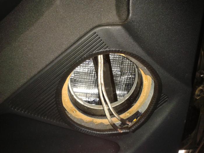

Neni to ještě finální podoba, musím doladit díru kolem středobasu, aby to bylo více na oko...
A další menší dodělávky

o 10.03.2012, 19:24 | Marťas1
HPF 80HZ je podle mě moc vysoko, zkus jít níž. Já je krmím z Mac Audio Fearless 5000D s 70W rms (a že to není zesík odpovídajících kvalit pro Audison VOCE) a zrovna dnes jsem si s HPF hrál 40hz, 50hz, 60hz a různé strmosti, výš bych nešel.
Jinak Tazman má ve Fabce Alpiny X REF a tapeci řešil úplně stejně, díru vyřešil kroužek z hliníku vyrobený na cnc.
o 10.03.2012, 19:51 | Aegis
Marťas1: No těch 80HZ je jen tak přibližně, co jsem měl na AS, ale bylo laďeno jen na zesíku. Takže až bude Pio88, tak to ladění bude uplně jiné...
V mém případě by hliníkový krožek nešel, chtěl bych jen polepit ty ořezané hrany, takže spíš nějakou pásku nebo těsnění... zda máš nějakou forku, tak sem s ní..
Jinak na jednom obrázku jsem na ty hrany zkoušel dát takovou "U" hadici, ale nezdálo se mně to...

musíš kontaktovat človíčka z odkazu, ukáže fotky.. Nechal jsem dělat kroužky, tu druhou část jsem dělal já. Oboje dobrá pakárna na výrobu. [ Link ]

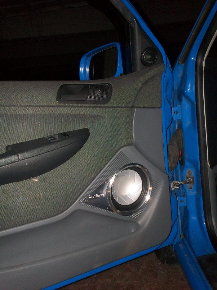

o 11.03.2012, 10:58 | tazman
řešil jsem to podobně..akorát menčí díra a zapravení hliníkem-jak už pisl směty-musím jen překopat tu ozdobičku u kroužku bo napis ifinity se k alpinam moc nehodí ;)

o 11.03.2012, 11:19 | Aegis
tazman: Díky za foto, ale ta moje mřížka Audison se mně docela líbí, takže to pořeším asi trochu jinak, každopádně dobrá inspirace.

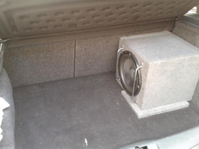

o 13.03.2012, 19:46 | Aegis
Takové overview
foto k příspěvku  od Aegis

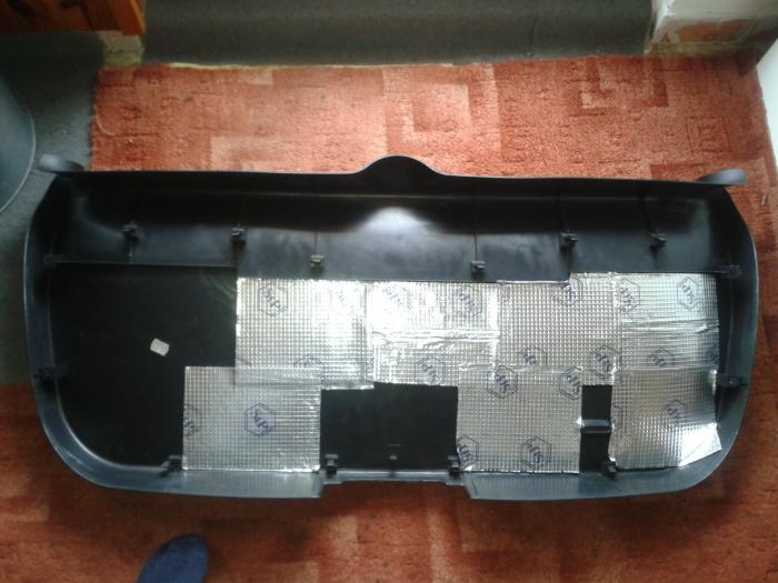

o 07.04.2012, 16:48 | Aegis

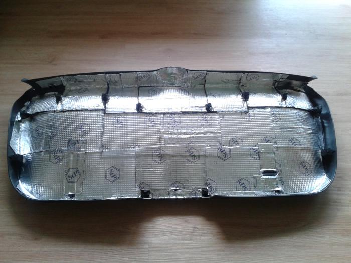

Dnes jsem zase o něco pokročil. Zbyl mně jeden plát STP silver, tak jsem ho použil na výplň 5tých dveří.
Nakonec mně trochu chybělo, takže to neni uplně dokonalé...

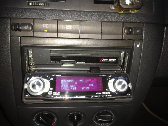

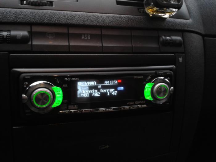

Takže dnes namontováno nové HU Eclipse CD8445E a musím říct, že zvuk je nádherný !!! Naprosto čirý a přesný. V testech píší "analogicky přesný" což uplně vystihuje. Jinak vzhled a nastavovaní docela anarchie... chce to čas se to naučit.
o 13.04.2012, 20:12 | Aegis
