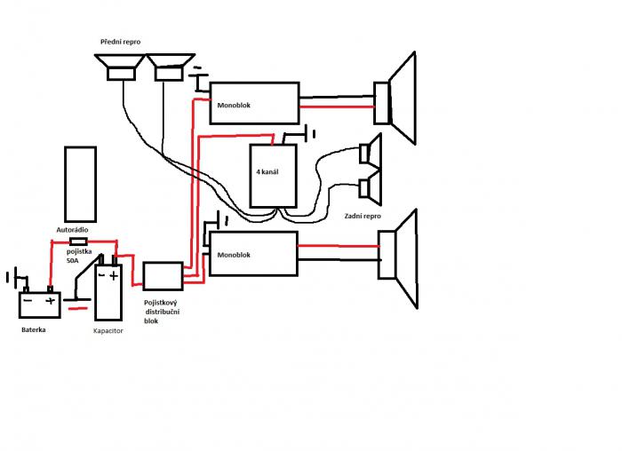

Nazdar lidi.
Ukousl jsem si na sebe docela veliké sousto a zjistil že bez pomoci zkušených to nezvládnu, tak jsem se zaregistroval sem k vám.
Moje stávající muzika v autě se skládá z těchto komponent:
Autorádio: NoName něco na styl Eonon.
Přední repro: Hifonics BRUTUS BX 6.2Ci
Zadní repro: Ovály od MB Quart
Zesilovač: Crunch MXB 4200i
Basák: Hifonics je to myslím atlas série 450w
A řekl jsem si ,že je čas na změnu. Jen jsem se asi měl napřed s váma poradit a až pak nakupovat, ale už je pozdě. Snad to nebude taková hrůza.
Přikoupil jsem nové rádio od Pioneru MVH P7300 a 2 monobloky od Boss audio systém PH3000D
+ kapacitor od stejné firmy CAP2S. Ještě chci přikoupit novej basák a to už si od vás nechám poradit.
Můj záměr je dostat dozadu 2 basáky, ale dogma to není.
Trochu to shrnu co bych tam chtěl nechat: Rádio Pioner , 4 kanál na předky a zadky, Přední repro hraje super tak měnit nebudu, zadní koupit nové, oba monobloky a dokoupit jeden nebo 2 basáky.
Jen jsem se zamyslel nad zapojením a jde mě z toho hlava kolem.
Zkusil jsem něco namalovat a obrázek přikládám.
Nijak to zatím nehoří ještě musím auto vytlumit a upravit v zadu prostor pro nové pasažéry a až pak to tam začnu instalovat.
Pokud mě poradíte hlavně se zapojením a co dokoupit budu vám moc vděčnej.
Palis
foto k příspěvku  od Palis

Stím monoblokem si spíš udělal hůře než lépe. Jsi měl koupit jeden stabylní do 1 ohmu a pak koupit dva basáky a zapojit je.

No jelikož jsi z prostějova tak se tak se klidně ozvy a stav se zamnou do brna a mužem to poladit. Rád ti pomůžu a bude tě to stát jen trošku benzínu.
No a k obrázku-pojistka u baterky bude malá vzhledem k odběru a další problém je kapacitor před dis. blokem neb na tomto místě ztrácí význam .

zbytecne dle me komplikovane,nechej jen jeden monoblok,podle nej se museji vybrat adekvatni subwoofery,zadni repro take nedavej,kapacitor take vypust pokud mas dobrou baterii a kabely o kterych nic nepises.Pak bych to udelal jednoduse,od baterky tahnout kabel,v kufru rozvodny blok do 4kanalu a monobloku,poradne prikostrit jak v kufru tak prikostrit baterku.A nemel by byt problem a ty veci co bych tam ja osobne nedaval tak ty prodej a porid za to tlumeni.

Pojistku tam mám teď 50A a není problém vyměnit i za silnější. Kabely budu muset natahat znovu stávajíci by to asi neutáhl. Mrknu jakej tam vůbec mám a pak to sem nahodím. Baterku jsem kupoval Optima red top tak tam problém nebude a kapacitor asi vynechám. Jsem si to myslel, ale když jsem ho já vůl koupil tak jsem ho tam zahrnul :D
Tak ať se to někam pohne, co ty moje monobloky nechat je a použít? Sice jsem je koupil levně z ameriky, ale prodávat se mě nechtějí. A co k tomu za Subwoofer? Nechce se mě do toho vrážet zase majlant, ale je mě jasné že zadarmo nic není.
Chci mít komponenty doma už ze startu ať se podle toho můžu zařídit s prostorem v autě. Jinak jsem nenapsal že to jde do Toyota Celica r.v. 1990. Zadní sedačky už tam nejsou a tak je místa víc než dost.

Monobloky použíj oba, ale určitě ne tak, jak to máš nakreslené. Je třeba využít možnosti linku obou zesilovačů (master/slave) a pak to poběží v klidu. Nechce se mě ale hledat odpor cívky (cívek) toho Hifonicsu, takže nevím, zda-li je ta volba odekvátní k sobě. Pokud budeš hledat nové woofery, tak ať máš konečný odpor 2 ohmy, bude to hrát bez problémů a využiješ maxinální potenciál těch zesilovačů.. Kapacitor bych v tomto případě také vyhodil a dal druhou baterii. Tím uděláš mnohem víc práce.
Jinak kapacitor se používá pouze na jeden zesilovač a musí být umístěn do 20 cm od terminálu zesilovače. Jinak to tam budeš mít jen jako blikátko. Opět se budu opakovat, kup druhou baterii a budeš mít klidné spaní..

Subwoofer bude novej a klidně si nechám poradit co koupit. Stávající se někde pokusím prodat i s tím kapacitorem. Zapojení jsem nakreslil jen tak od pasu a už je mě jasné že je to blbost, ale editovat to nejde abych ho odsud odstranil.
