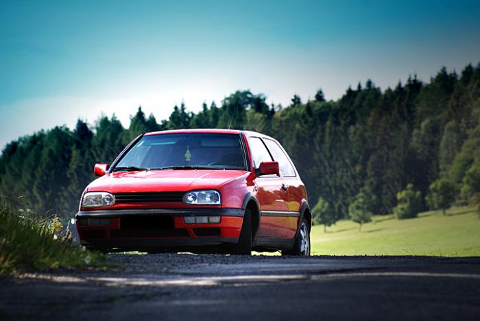

zdravim na jaře se chystám na instalaci do Golf III (3 dvéř) tak si pomalu píšu soupis a vymýšlím co a jak ..
představa je asi taková:
35qmm nebo 50qmm kabel od baterky do kufru, tam do bloku > zesik na kompa (něco kolem 100W/kanál +-)a časem druhý pro sub (+- 500W), kostra v kufru.
- vytlumit dveře 4x vibrou 25 (nebo jinak ?) + mdf kroužky
-výhybky schovat asi za tapec že ?
- přemýšlím jestli by nešlo dát zes pro kompa pod přední sedačku, abych netahal vše do kufru a zpátky
- na co jsem ještě zapoměl ? nebo napadá vás něco co je u Golfa III "jinak než obvykle" (tahání kabelů, průchodky ve dveřích...)
díky za každou radu, hlavně k instalaci komp za zesik
