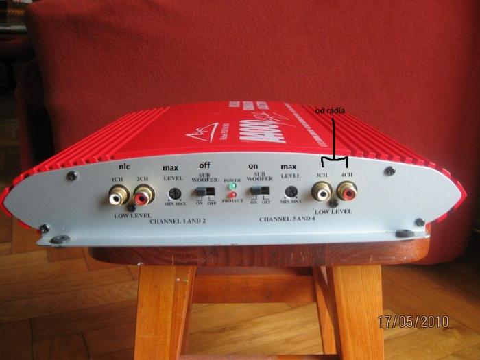

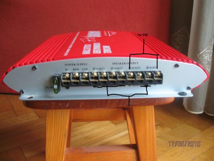

Jsem uplnej nováček a amatér tak se chci jen zeptat jestli to mam správně? Popř. jak to zapojit líp. Díky :)
A ještě má vliv na výkon zesíku a sw tloušťka napájecích kabelů?

o 03.03.2012, 20:13 | Woko_O
Můžeš.. ale když ty cinche dáš s 1CH a 2CH tak se taky hovno stane.. Pak přivedeš plus od baterky,mínus ukostříš a ješte REM vodič od radia. Dráty na sub dáš na + jednoho kanálu a - druhýho kanálu (můstek)..no a pak by to mělo hrát..
Co se týka průměru vodiče tak to vliv mít může.. Nicméně na tenhle zesilovač bude stačit i 10qmm kabel..takže jestli si tahal něco silnějšího,tak můžeš bejt v klidu..
o 03.03.2012, 20:20 | Martinec7
No super, ještě ti zbyly dva volné kanály, co teď s tím? :oD
o 03.03.2012, 20:20 | lukyc
Jo díky :)
Od + baterky mam silnej vodič na kapacitor. Ale pak sem tam dal jen na vyzkoušení, než mi přídou kabely co sem našel v garáži a právě mi připadá že by to mohlo hrát líp. Uvidím až to příde..
o 03.03.2012, 20:21 | lukyc
No ty dva kanaály neřešim když tam nemam cinche :D Jde mi jen o ch3 a 4
o 03.03.2012, 21:05 | Martinec7
Bych raději do budoucna na SW řešil buď 2ch a nebo mono, dále nevíme co tím chceš krmit, od toho všeho se to odvíjí

o 04.03.2012, 10:47 | Woko_O
lukyc: a ten kapacitor tam budes mit k čemu? Na tuhle sestavu bych ho vubec nedaval..
o 04.03.2012, 11:28 | lukyc
Ten předemnou to prodával i snim, tak sem to tam dal.
