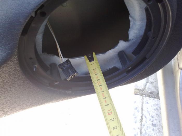

Ako prvé som prezrel celé auto, aby som vedel rozmery komponentov, umiestnenie, ťahanie kabeláže. V dverách 16-tky, výškové repro osadené na mieste sériových, rádio klasika 1 DIN, zosilňovač na boku v kufri a ľahko vyberateľný sub., pretože kufor často využívam v celom jeho objeme.

Po zmeraní bolo jasné, že bude treba slim repro. Nakoniec som sa ale rozhodol, že dám s väčšou inštalačnou hĺbkou, pretože naháňať sa za kompromismi len kvôli tomu, aby zostalo pre zrakmi ukryté sa mi nechcelo. Voľba padla na Rainbow SLC 265.25 NG. Rozhodla hlavne možnosť nastavenia výhybky, čo sa neskôr ukázalo ako veľmi dobrá voľba.

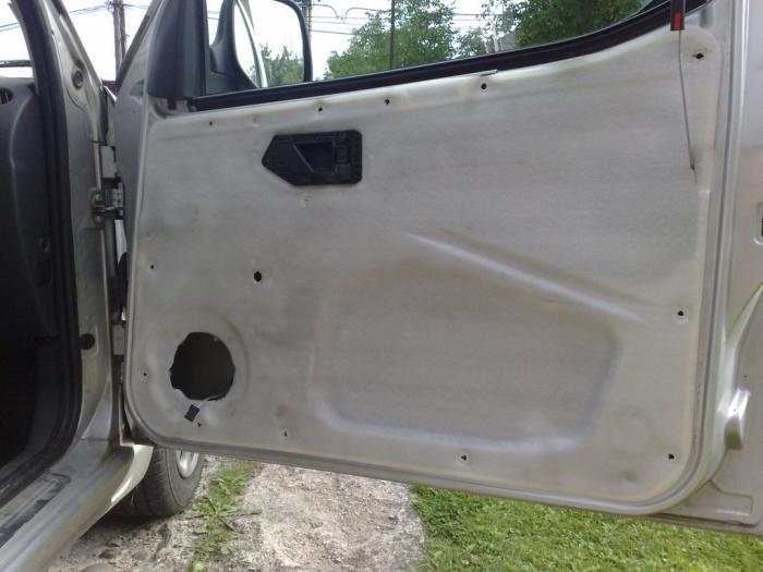

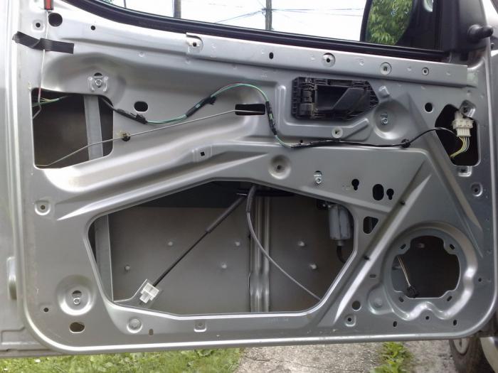

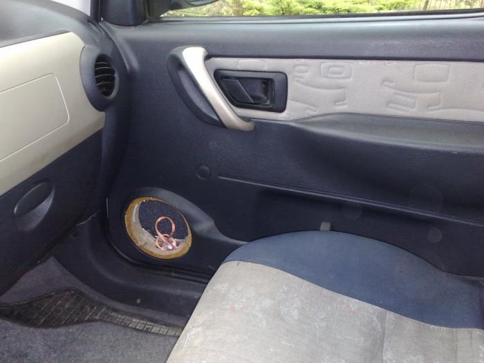

Po odstrojení dverí sa ukázala známa klasika
foto k příspěvku  od Vydra

Vzhľadom na veľkosť dverí je hrúbka plechu dosť slabá, takže poriadne tlmenie je nevyhnutné.

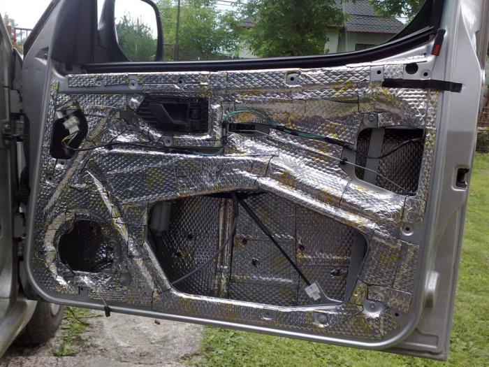

o 03.03.2012, 13:00 | Vydra
Na každé dvere išli skoro 3 pláty STP Gold, vnútro dverí je ešte komplet celé vytlmené ANS penou.

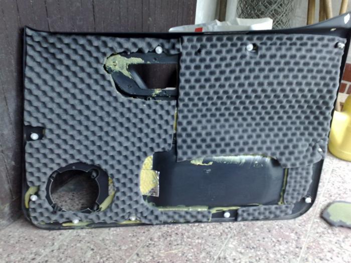

Rovnako sa vystužil a vytlmil aj tapacír

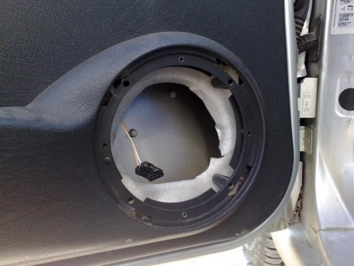

o 03.03.2012, 13:01 | Vydra
Repro bude osadené v MDF medzikruží, ktoré je pevne priskrutkované k plechu dverí
Medzikružie sa ešte pretmelilo a nastriekalo kvôli zamedzeniu akustického skratu.

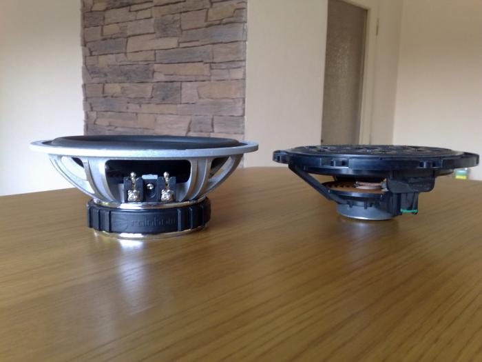

o 03.03.2012, 13:02 | Vydra
Rozdiel sériové vs nové repro

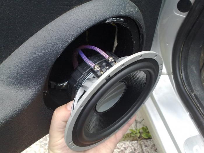

Osádzanie nového stredobasu do dverí.

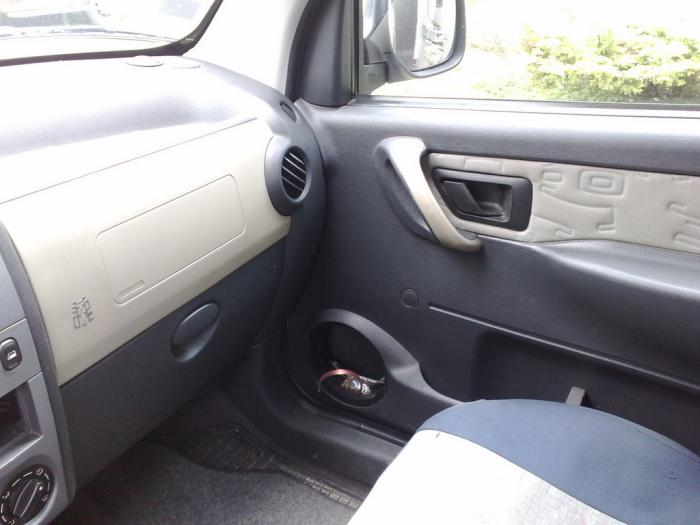

o 03.03.2012, 13:04 | Vydra

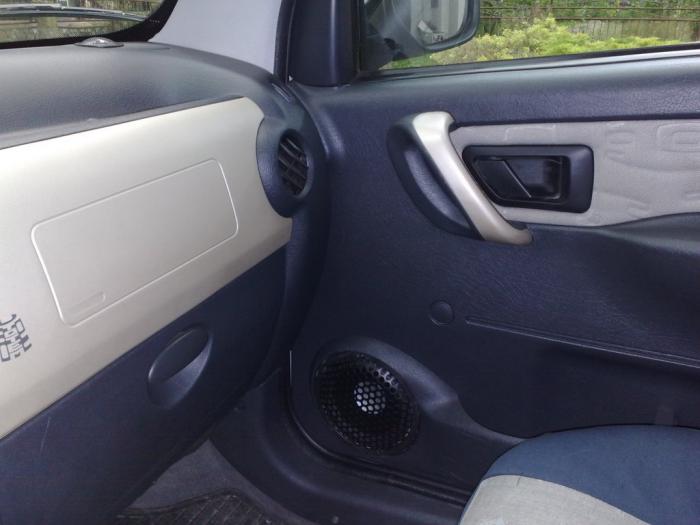

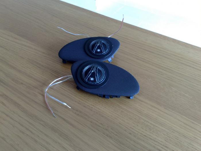

Výškové reproduktory sú na mieste pôvodných, ale rovnako ako stredobasy sú priznané, vytiahnuté na povrch. Pôvodnú striebornú farbu som prestriekal na matnú čiernu kvôli rušivým odrazom na čelnom skle. So smerovaním som sa netrápil, pretože pri skúšaní rôznych polôh umiestnenia som nepotrehol až taký výrazný rozdiel vo zvuku, aby som kvôli tomu musel robiť domčeky. A okrem toho som asi jeden z mála ľudí, ktorým vadí priame smerovanie výškových reproduktorov priamo na seba. Vtedy mám pocit, že zvuk sa nerozprestiera predo mnou, ale ide priamo bodovito z nich a priestor zanikne. A rovnako pri idúcom aute sú všetky tieto detaily skoro nepodstatné, pretože rozdiely v tom hluku zanikajú.

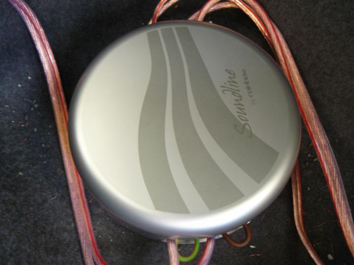

Výhybka ukrytá v podlahe.

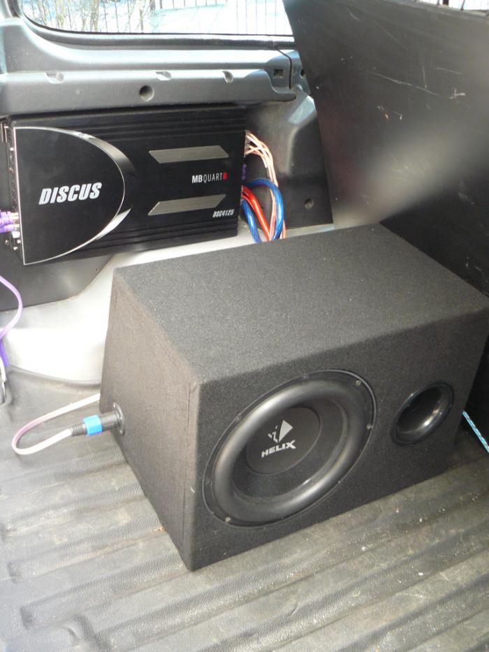

Subwoofer je 25 palcový Helix P10 Precision, osadený v BR bedni, ktorú navrhol Siggi a myslím, že výsledok je naozaj dobrý. Na foto ešte chýba kryt samotného reproduktora, ktorý je rovnako ako u stredobasov kovový gril. Celé to poháňa štvorkanál MBQuart DSC 4125, kabeláž je Dietz 35 mm.

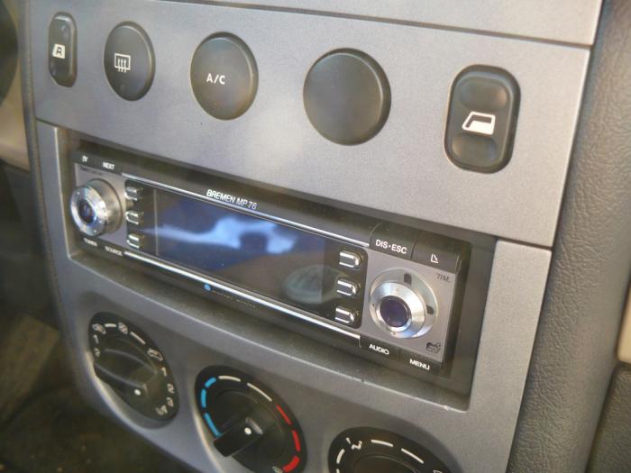

Kvôli častému počúvaniu rozhlasu som ako zdroj signálu použil Blaupunkt Bremen MP76.
o 03.03.2012, 13:06 | BMWE30
Zdá se mi to nebo jsi nezadělal ty otvory na vnitřním plechu dveří. Při tom tlumení jsi je měl určitě zadělat plechem a přetlumit to jako uzavřené ozvučnice. Plech ti sice asi nevybruje ale podle mne se ti ztrácí basové pásmo. Kdyby jsi je uzavřel určitě by jsi si polepšil.
o 03.03.2012, 13:07 | Vydra

o 03.03.2012, 13:12 | Vydra
BMWE30: tie otvory sú uzavreté, prinitoval som tam pružný plast, na ktorý je ešte pritlačený tapacír, takže je to OK. Plechom by to bolo dosť komplikované, pretože samotný tapacír zasahuje až do otvoru a tým pádom by sa to muselo presne tvarovať. Samozrejme nejaké milimetrové dierky, kde sú tiahla sa nájdu, ale to je detail, ktorý som pri takejto inštalácii neriešil :-)
