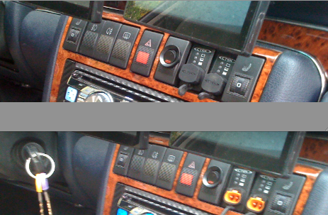

Na priklad mit dva baterie ve auto,oba AGM,jedna do predu a druha AGM do zadu.Ta AGM do predu dostane jeden Ctek Indikator i ta baterie do zadu taky.
Indikatory jsou oba zabudovanej ve kockpit.
Mezi tech baterie mas,ten nagares rele.Pres remote od radio,mas vipinac (taky ve kockpit zabudovanej),pak pujde remote-kabel pres jeden zabudovanej digitalnej voltmeter ve kockpit,do zadu (kufru) smer rele,i taky na vsech zesik i procesor,dalsi digital voltmeter a..bla.bla.A ted,co je dobry na tom asi? AGM baterie nemaji moc rad kdyz ji furt alternator nabije.Zivotnost predni AGM stejni bude asi vic kratke,oni maji rad special nabijecka pro AGM,proto nabijet jednou mesicne extern.Pozor kdyz ne poslouchate furt hudbu,ve Auto a ridite autem par dni,bez hudbu,pak je lepsi,vypnout cely sound system,na tom extra vipinac.Pak to bude lepsi pro ta AGM baterie,do zadu ve kufru,kdyz je plna nabijena.Taky mate furt veskery information od baterie pres ctek indikator kdyz je baterie odpojena od druha baterie a od alternator proud,bud kdyz nemate 14,4V zapojeni na baterie.Indikator vam rekne, jak to vipada do predu u baterie a taky do zadu na druhem ctek indikator.
Jednoduche tam u indikator zapojite i mali ctek nabijecka a muzete nabijet ta baterie ktera chcete.
Alternator dokaze AGM baterie jenom do 70-80% nabijet a vic ne.
Jenom extra AGM nabijecka umi zpravne peclivej nabijet uplne do 100%plni ta baterie,co pak taky zpali tech sulfations-kristali ve baterie,a takle to vam prodlouzi zivotnost od AGM baterie o hodne let vic ,az pak zamoremne jeden den
umira... sorry za moje spatne cesky, sorry ,sorry nejde me to lib.
doufam ze rozumite, co vam chci rict, s tim textem.
foto k příspěvku  od ricardo

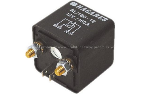

o 05.03.2012, 16:38 | ricardo | Upraveno: 2012-03-05 16:39:24
nagares rele 300.-kc.
