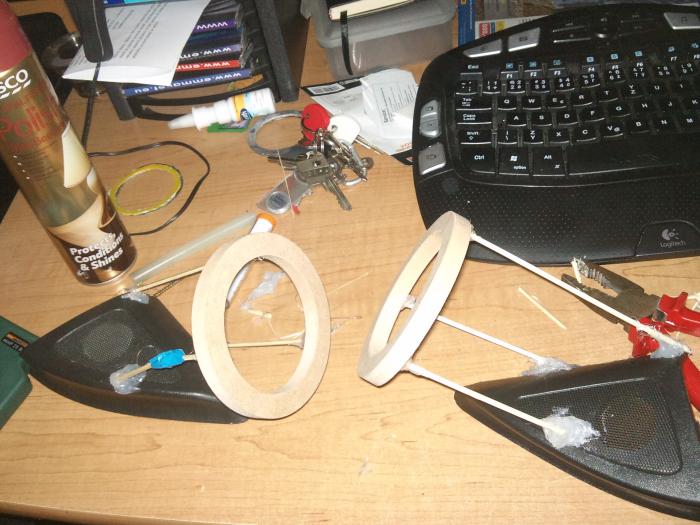

o 01.03.2012, 23:28 | dejvyxxx

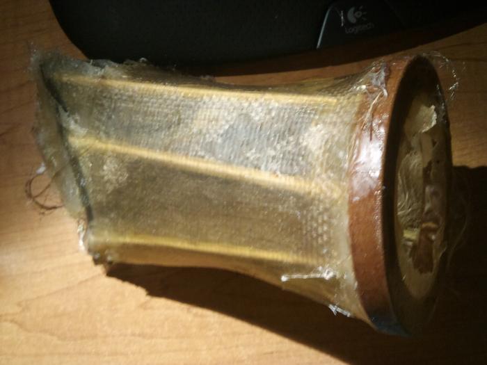

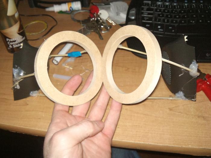

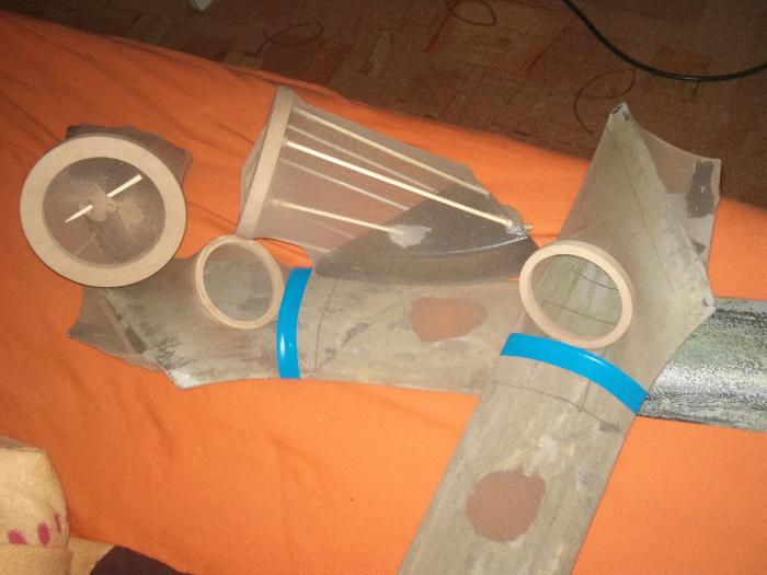

Vím jak má každý rád fotky, tak sem se rozodnul dát sem nějaký příběh mé budoucí instalace. To vyměřování a směrování trvalo snad nejdýl ze všeho a za podmínek stylu ( laminování v okně panelákového domu ) nebylo nic moc. Sousedi si myslej, že tu někdo fetuje toulen :D Ale co
foto k příspěvku  od dejvyxxx

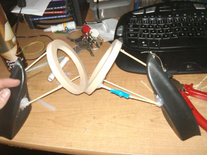

o 01.03.2012, 23:29 | dejvyxxx
při směrování jsem si dal opravud záležet aby to bylo tak jak chci :)

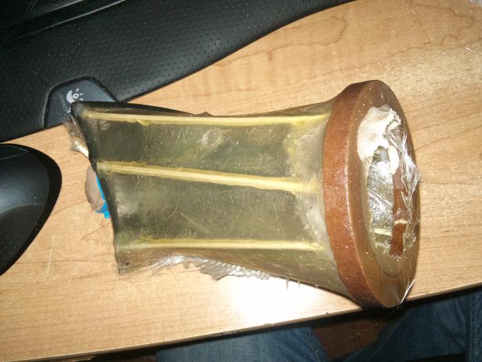

trošku prosycení,aby to mělo nějakou tvrdost,ovšem tmel to zpevní navrch ještě dost, protože plánuju větší vrstvu cca 0-5 - 1 cm

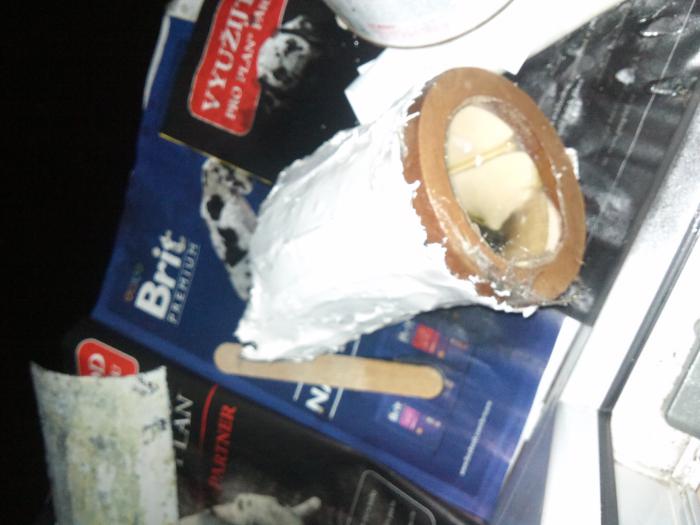

o 01.03.2012, 23:32 | dejvyxxx

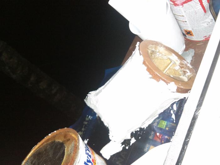

narychlo a potají,aby si sousedi zase nemysleli,že tu někdo čichá toulen přetmeleno na hrubo
o 01.03.2012, 23:34 | dejvyxxx
Takže to nejhroší za mnou ,ale zároveň přede mnou.
Ozvučnice pro středy vychází vodou měřeno 550ml,což by mělo byt optimální. Po vytlumení vnitřku bude koncová hodnota koelm 450-500 ml což byl účel.

nejlepší je podle mě udělat pořádnej základ pryskyřicí a plátnem aby to bylo pevný. Pak ten tmel používám ten středně jemný a na vrch i ten nejjemněšjí. Ale ve výsledku i ten nejjemnější není jak sádra,ale je opravdu tvrdý a nepraská a dá se s nim udělat i větší vrstva.Dřív sem kupoval jen ty nejhrubší nejtvrdší,ale to když zaschlo bylo to jak beton a brousit se to muselo jedině storjně, páč smirglem bys na tom nechal ruce. No jinak na značce asi nezáleží. Teďka potřebuju tak 4 hodinky času,sednout si s tim někam na zahradu a dobrousit k dokonalosti, pak ještě tak 3 vrstvy slabší tmelu, dorovnat, zahladit a potáhnout. Do konce bžezna bych chtěl mít dodomkováno :) Na nějaký pěkný jarní víkend si pak nechám megadomek na basák :D

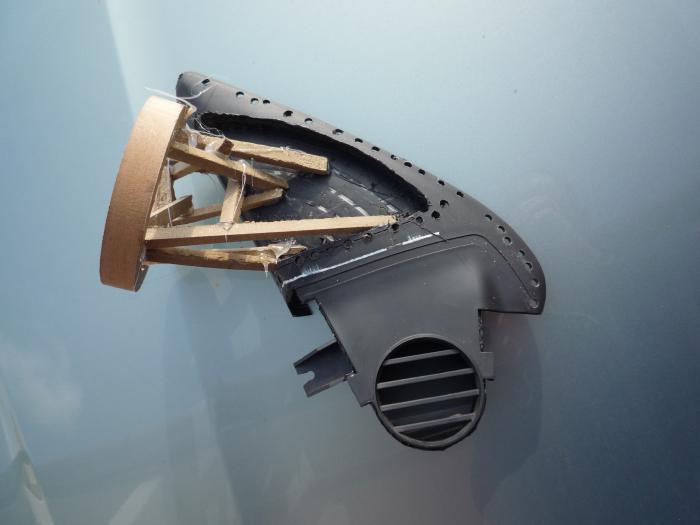

o 04.03.2012, 18:24 | ivls
to Máchal 80
s tim navrtanim s tebou souhlasim
- chtel jsem na to poukazat hned ze zacatku, ale nebyl jsem si jisty, jestli na fotce je dobre videt
- dovolim si hodit jedno moje foto, kde jsou dirky videt pred laminovanim - davam si maximalne zalezet, aby laminat dobre vtekl do techto direk, protoze, jak bylo psano je to spoj laminatu a plastu
foto k příspěvku  od ivls

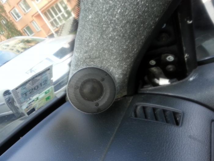

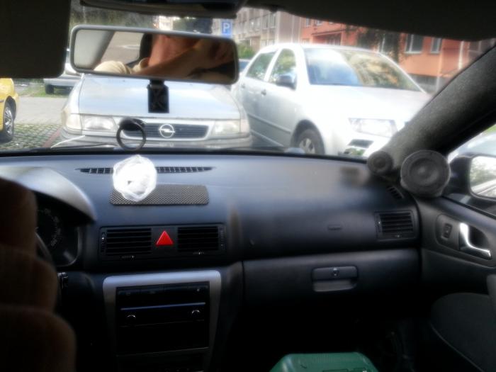

o 26.09.2012, 13:20 | dejvyxxx

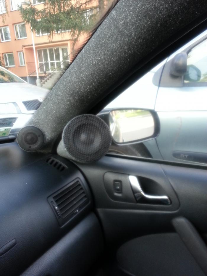

Tak se tu dlouho nic nehlo, tak jen pro představu jak sem pokročil. Má to jeden háček, špatně se dostanu ke šroubům k utažení středových domků = musím to předělat. :)
o 26.09.2012, 13:21 | dejvyxxx
o 26.09.2012, 13:23 | dejvyxxx
Stránka vygenerována za 1.0344 sekund.
