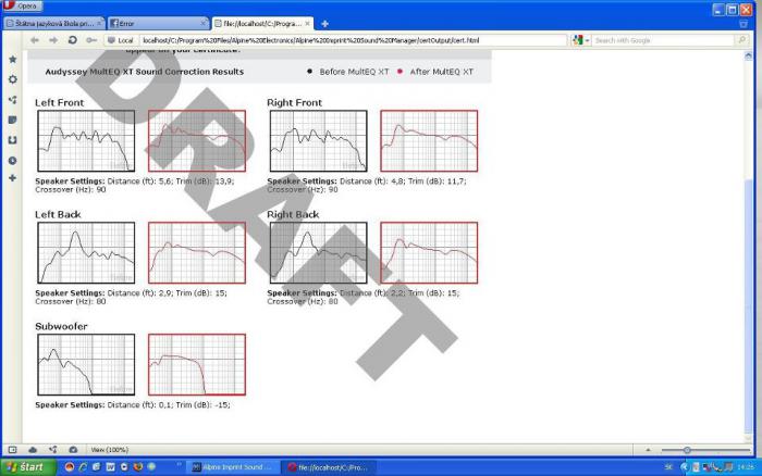

chalani, konecne sa mi podarilo pobavit sa s PXE od Alpine. vcera som v garazi cez ntb vykuzlil zvukove krivky a nasledne podla multeq aj upravil ich charakteristiku. meral som na 8mych miestach. (ako odporuca vyrobca)
je tu niekto, co mi poradi dake vychytavky, co kde ako zlepsit , doladit, spravit inak?

Asi by som trochu znizil deliacku prednych kompo,ale neviem o nich nic blizsie,btw do takejto tabulky som sa nedostal. Nastavenie H700 je trochu odlisne od 650..

nazdar, na kolko by si ju znizil elektron??? skoda ze sa mi tu viac uzivatelov neozvalo, najma s 650 tkou :( celkom rad by som si vymenil nejake skusenosti z nastavovania atd..
o 23.02.2012, 22:07 | elektron | Upraveno: 2012-02-23 22:13:41
Zalezi ake repro pouzivas, ja by som isiel cim najnizsie ako sa na nom len da :). Vela ludi ho dost zatracuje (tiez som medzi nich patril) ,ale zvukovo aj nastaveniami je 650 ovela dalej ako napr. imprint ,ktory ma v sebe zabudovany 9887.Velkou vyhodou je moznost doladenia,vyberu konkretnej krivky atd. Strasne vela tiez zavisi od sposobu pripojenia,nastavenia ant eq,nastavenia vystupnej urovne oem autoradia, fakt sa s tym treba riadne pohrat a skusat a skusat.
