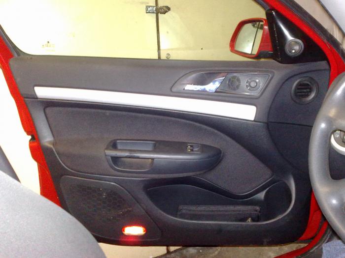

takze na zacatek at vidite co mam za auto a co predelavam...postupne budu pridavam fotky...:)

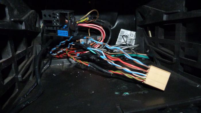

o 04.02.2012, 15:13 | bifi_ul

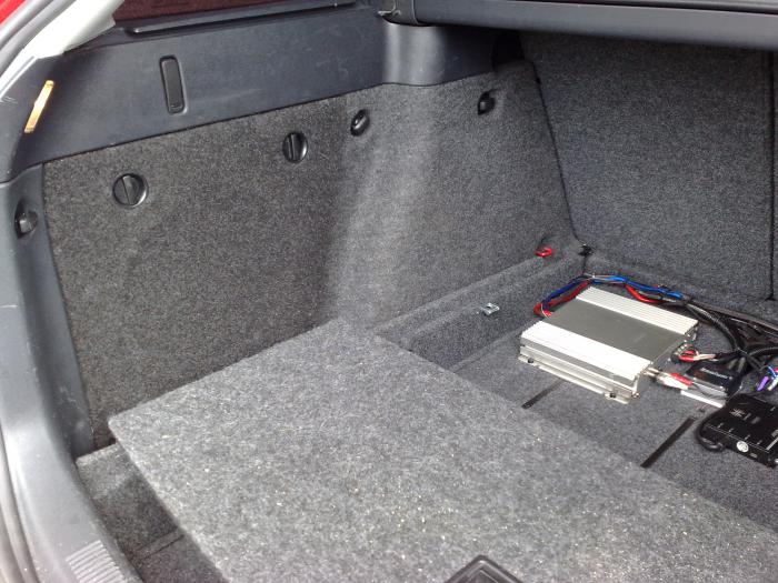

takze na origo radio uz sem mel na basak pripojenej HI/LO prevodnik...ale na zadni repro...takze sem predelal na predni
foto k příspěvku  od bifi_ul

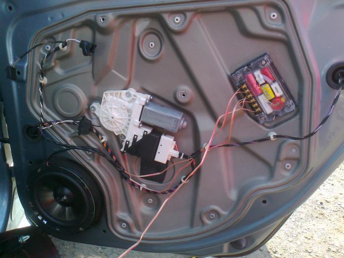

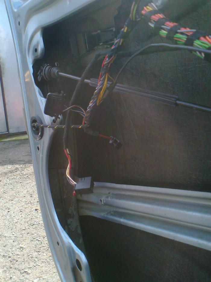

o 04.02.2012, 15:14 | bifi_ul
docela pakarna se s tou pajkou dostat ke kabelum kdyz nejdou vyndat...takze mi cin prskal na ruce:)

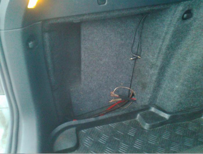

o 04.02.2012, 15:17 | bifi_ul
takze jak uz tu nekdo sdilel tohle sem doted mel...ale uz mi to sere.potrebuju misto v kufru...a chci lepsi zvuk z repro...basak se mi libil jak hral....ale origo repro nestihaly.takze prebasovany.a origo vysky uz praskaly jak svine:)))

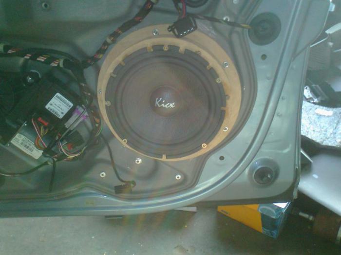

o 04.02.2012, 15:23 | bifi_ul
takze po doporuceni prohifiho a seat poweru sem koupil kicx pro62d . puvodne sem chtel crunch GTX6.2C ale oba to zatrhli... tak doufam ze budu spokojen. prohifi mi jeste doporucoval kicx icq ...ale tyhle sou prej lepsi.... tak ty ICQ pak koupim nejspis do zadnich dveri...tam mam porad origo... ty pro62 budu davat na zesik Crunch MXB 2300... pokusim se ho umistit do kufru do levy kapsy.

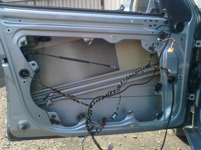

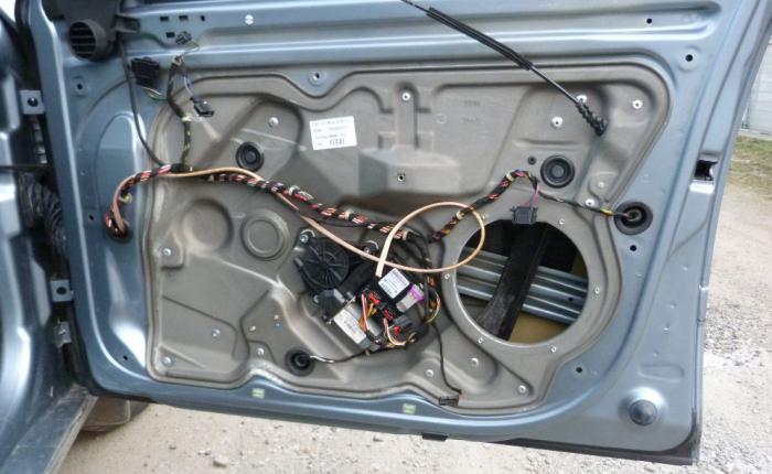

o 04.02.2012, 15:25 | bifi_ul

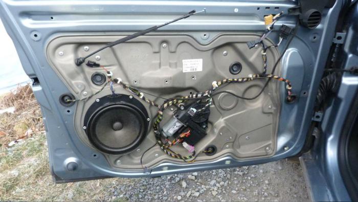

sundat tapec, odvrtat nyty origo repro a zahodit:)

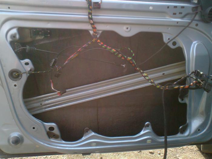

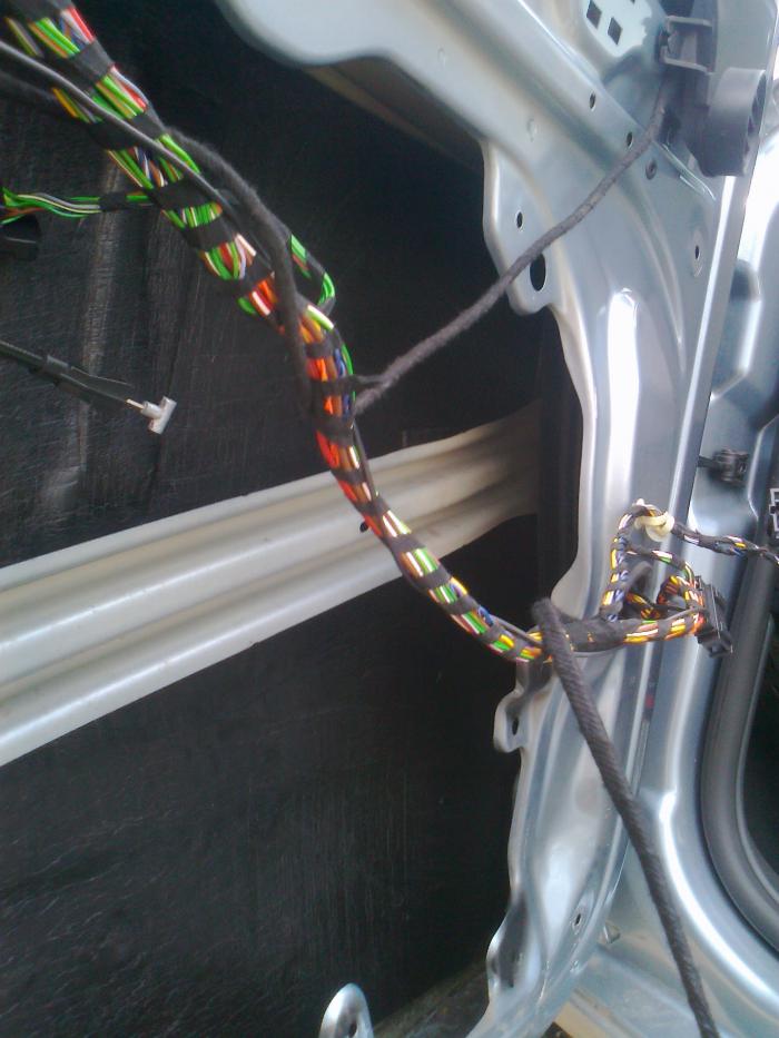

o 04.02.2012, 15:27 | bifi_ul
repro vyndany.a natazeny kebely od repro az do kufru k levy kapse...doufam ze ten zesik se mi tam podari nak dat. nechci ho nechavat v kufru obouchavat...a nechci delat zadnou dvojitou podlahu atd

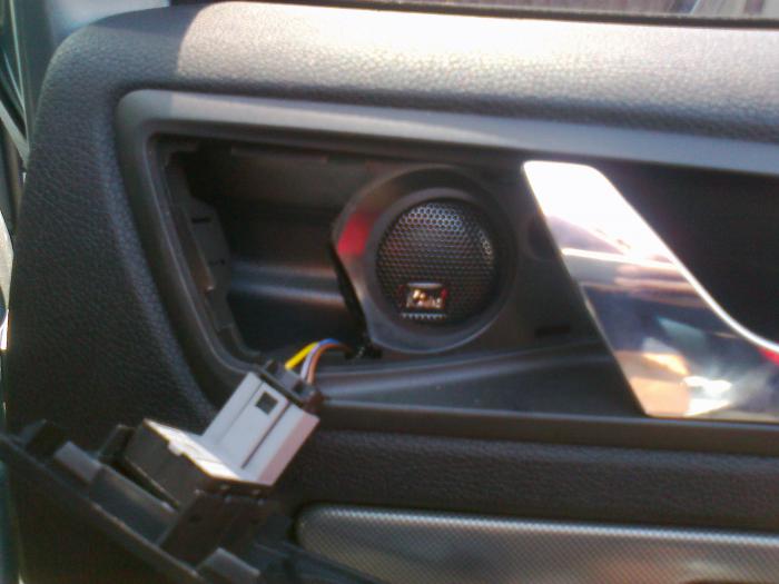

o 04.02.2012, 15:30 | bifi_ul

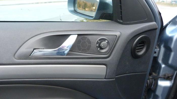

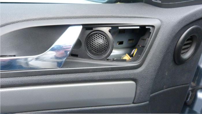

vyndal sem origo vysky a misto nich dal kicxy.nechci je davat nikam viditelne na palubovku nebo na sloupky a podobne.

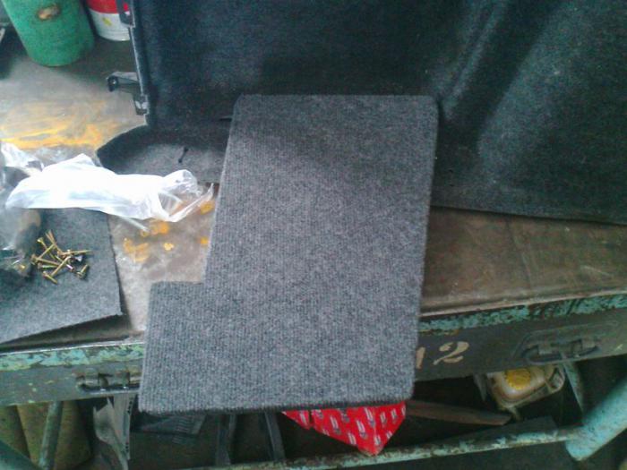

o 04.02.2012, 15:36 | bifi_ul
tak ted uz jen do utery cekat na MDF redukce od truhlare...dat nekam vyhybky a dodelat. a dodelat ten zesik.... takze dalsi fotky v utery.vic ted nemam. a jestli ma nekdo zkusenosti jak dat ten zesik do ty kapsy...nak inteligentne..aby to nebyla prasarna jak hovado...tak si necham poradit.... delam si vsechno sam tak se mi naky rady hodej....nevim jestli mam udelat neco ze dreva a potahnout to.nebo vubec nevim..tak dyztak diky za rady

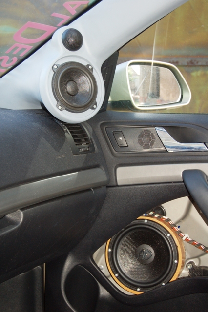

o 05.02.2012, 13:19 | M@rtin
osobně bych ty vejšky dal vejš ..... já je mám u zrcátek např.
foto k příspěvku  od M@rtin

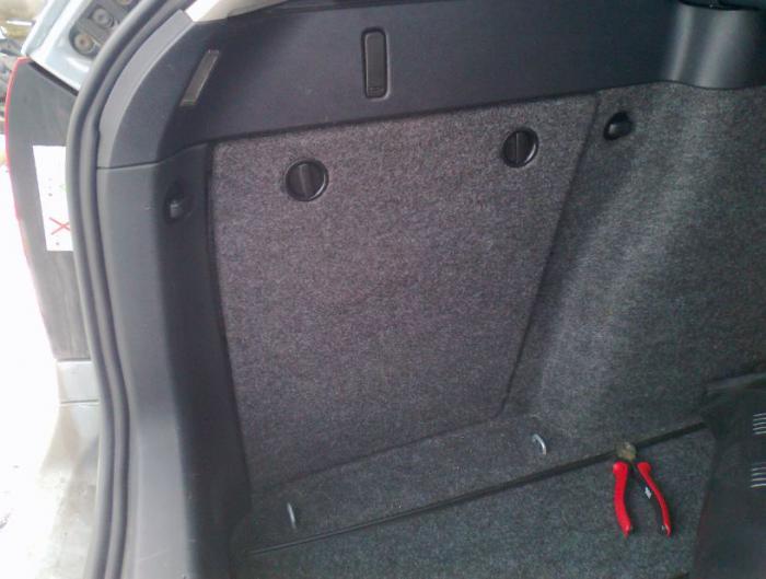

o 05.02.2012, 13:26 | M@rtin
A kufr s woofrem, zesilovači a procesorem vypadá takto ... celý je to ještě zarytý vrškem originál dvojitý podlahy ...

o 05.02.2012, 16:11 | hifim@ni@k
Ty výšky určitě jinam, nejlépe A sloupek.

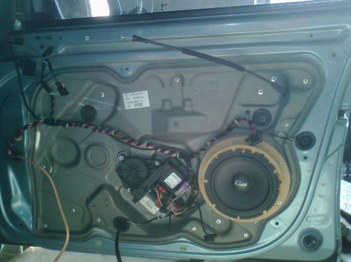

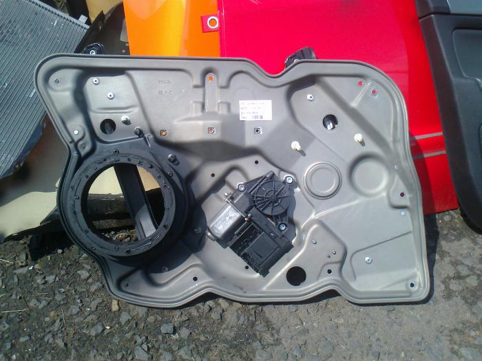

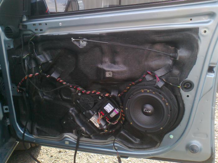

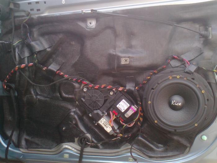

o 09.02.2012, 15:43 | bifi_ul
takze repro uz jsou komplet dodelany...jen ty dvere zatim nevytlumeny....uvidim casem... ted kdyz uz jsou zapojeny komlet tak uz krasne hrajou....zesik mam porad zatim na nejmin...zatim sem nepridaval..a hrajou fakt dobre....jak dlouho teda je mam nechat rozehravat?...uz se tesim az budu moct na zesiku pridat jak budou hrat na plny koule:) a dnes sem zacal predelavat tu bocni kapsu v kufru na ten zesilovac...uz to je hotovy jen potahnout kobercem a pridelat..az to bude komplet tak dam foto

o 09.02.2012, 16:09 | M@rtin
je "divný", že ti tam ty MDF koužky sedly, já jsem je musel trošku upravit, aby seděli na rovné ploše vnitřního plechu
o 09.02.2012, 16:16 | bifi_ul
co to je trosku upravit..dyt ten plech je rovnej,tak proc by nesedely? ty je nemas na zesik..ze vidim ze to mas napojeny na kabely z radia?
o 09.02.2012, 16:18 | bifi_ul
taky me napadlo to udelat jako ty.prostrcit tam zezadu sroub a ze predu utahnout matkou ale nakonec sem to pripevnil nytama

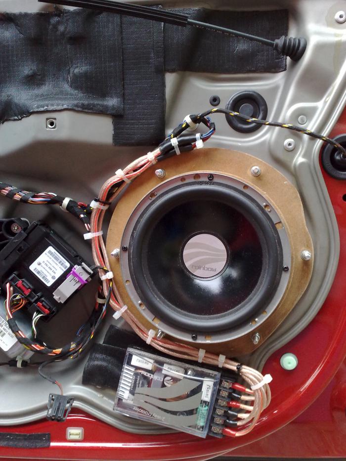

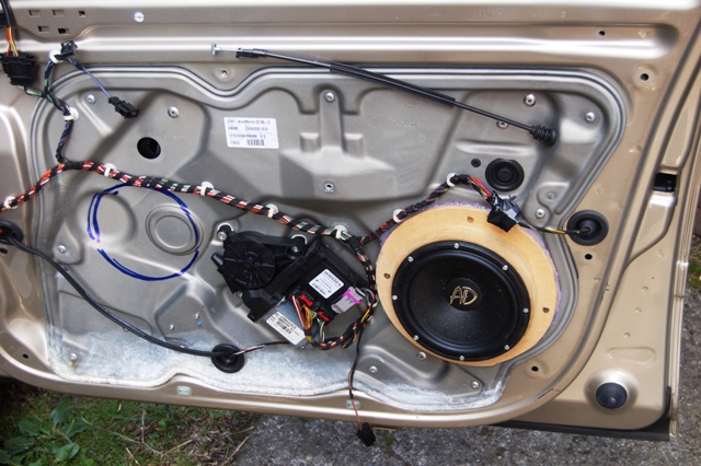

o 09.02.2012, 16:55 | M@rtin
Tohle byla první verze, která hrála v pasivu na nějaký šitoizní čínský rádio.
Nyní je to již předělané, výhybky jsou na ponku a je to vše v aktivu

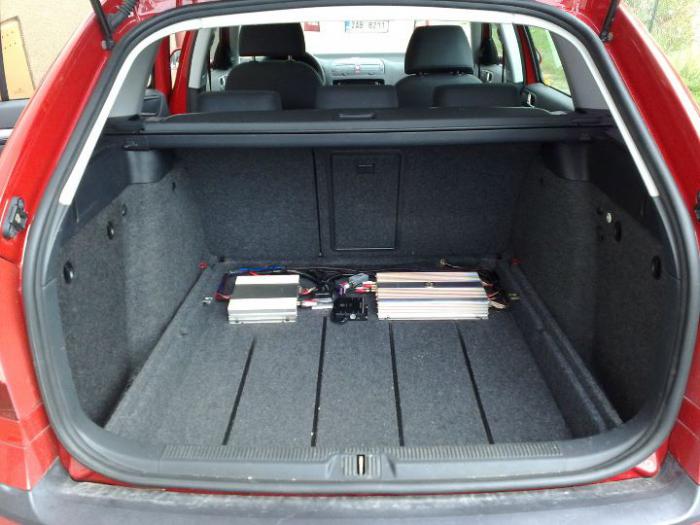

o 09.02.2012, 16:56 | M@rtin
Zvukovej procesor a dva zesíky jsou schovaný pod dvojitou podlahou ....

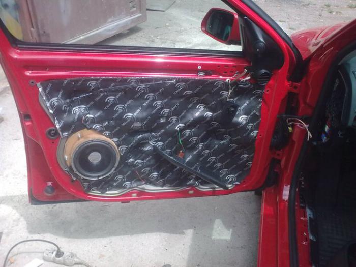

o 09.02.2012, 17:08 | prohifi.cz
dej jim na rozehrani tak cca 10-15 hodin a pak je muzes zacit trosku trapit :-)
a rozehravat je nemusis na nejnizsi hlasitost - neco malo do nich muzes pustit, jenom s rozumem
ale ty dvere bych vytlumil hned, ty repra si to zaslouzi, a posunes se zvukove zase kousek dal :-)
o 09.02.2012, 18:03 | bifi_ul
jj,premyslim ze az vezmu ty icq ze to vemu v ty sade s tema platama za 2470..a ty dvere vytlumim.
o 09.02.2012, 20:12 | hopa26
Fakt to vytlum,včera jsem si přivezl z Revila vytlumeného Yetiho,nechal jsem si udělat jak přední,tak i zadní dveře a hraje to opravdu mnohem lépe-pozná to i necvičené ucho.
o 09.02.2012, 22:50 | prohifi.cz
taktak ... zvuk se zpresni a hraje to o dost lepe
a zvlast pokud mas jeste dvere bez tapecirunku, bych to udelal hned nacisto...
kdybys mel reproduktory za 1500 Kc, videl bych to jinak, ale tyhle reproduktory si to opravdu zaslouzi

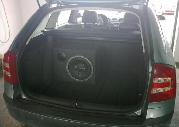

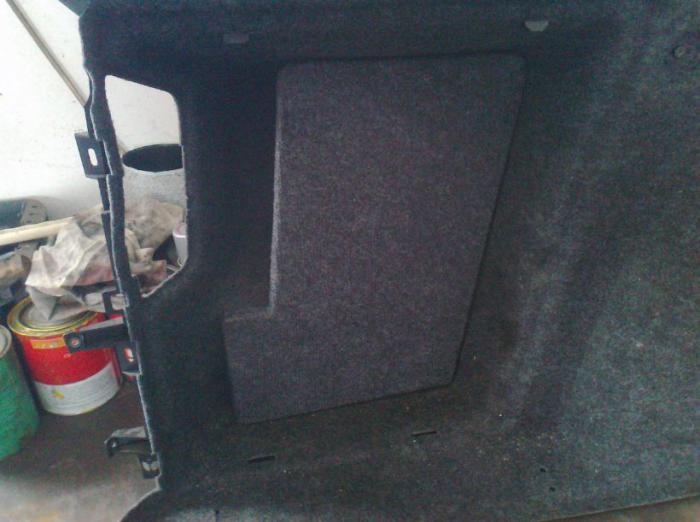

o 14.02.2012, 18:49 | bifi_ul

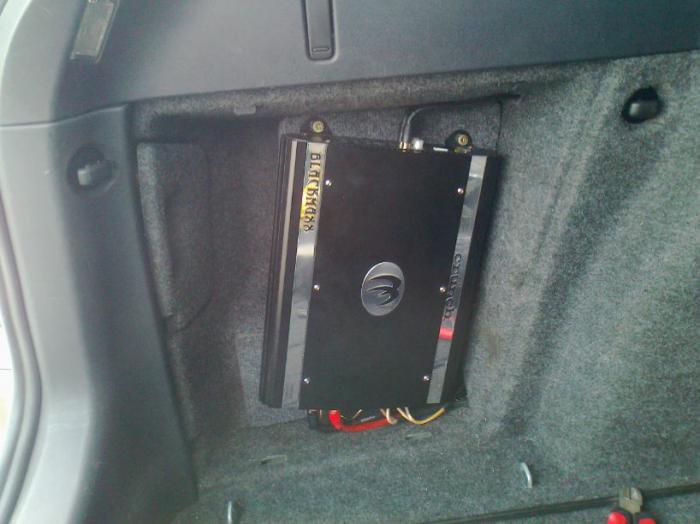

takze mam hotovo...takte posledni fotky zde..potazeny kobercem.pripevneny v boku,pridelanej zesik.a bocnice na prikriti...a za zesikem je jeste takova mala kapsa na na nakou blbost
o 14.02.2012, 18:50 | bifi_ul
o 14.02.2012, 18:51 | bifi_ul
o 14.02.2012, 18:57 | bifi_ul
dnes sem uz i pridal na zesiku a ty kicxy hrajou jak svine...jen sem se chtel zeptat...vysky stihaj uplne v pohode...a basy pri vyssi hlasitosti zacnou divne brucet a nestihat....a vysky jdou jeste o dost vic dat nahlas...stihaj v poho a basy ne....pritom na zesiku sem basy nepridaval..sou na nejmin ...takze aby ty basy stihaly ty vejsky pri vyssich hlasitostech,tak musim ubrat basy na ekvalizeru radia do minusu...jinak proste zacnou brucet....tak potrebuju poradit proc... kdyz ty dvere vytlumim tak bude lepsi zvuk ale porad nebudou stihat...tak nevim co s tim...

tak sem konecne objednal od prohifiho reprone do zadnich dveri. v utery to prijde tak se tesim. koupil sem kicx icq6.2 a tlumeni. tak doufam ze to bude ve vysledku s tema PRO62d dobry. tlumeni dam na predni dvere protoze sem porad nevytlumyl...snad to tlumeni vibraflex 25 bude dostacujici...uvideme .chtel bych po par zde prectenych recenzich vytlumit pozdeji i ty zadni.a hlavne predek podlahy a podbehy a zadni podbehy kvuli hluku od kol...uvidim
o 26.07.2012, 17:53 | bifi_ul
tak vcera sem dal repro do auta...mdf nastrikal.pripevnil. vyhybku sem prilepil silikonem na stahovacku.aspon tam neni volne a nebude klepat. mam je zapojeny jen na radio. zapojeny na kabilky co prisly u repraku...asi ale dam naky silnejsi
o 26.07.2012, 17:54 | bifi_ul
vyskac misto origo vysek
o 26.07.2012, 18:40 | CarMedia.cz
Podle mě naprosto nevyužitý potenciál komponent, čili částečně vyhozené peníze. Sám teď laboruji se svojí Octavií II a dokud ty dveře nepředěláš, tak to prostě nikdy hrát nebude tak, jak má, i kdyby si tam dal středobasy jaké chceš. Sám mám ve dveřích Audio Development AD W600 a když jsem je měl na origo místě, prakticky jsem je neslyšel. Minulý týden jsem se do toho trochu pustil, středobasy dal více dopředu a zvedl a zvuk se diametrálně změnil. Tím, že sis dal druhé výškáče do zadních dveří ještě více zvýrazníš vyšší pásmo, toď z pohledu řidiče vše. Přitom moje předělávání je se záměrem nepřekuchávat komplet dveře, ale zůstat o origo vzhledu. Až to bude komplet hotové, tak sem galerku také hodím..
Sám jsem si původní místo vyzkoušel na 14 dní.. viz. foto..
foto k příspěvku  od CarMedia.cz
o 26.07.2012, 18:42 | CarMedia.cz
Na vrchní fotce již i nákres, kam je potřeba je posunout.. A nyní poslouchám s novým umístěním a i když dveře nejsou zatím vytlumené, zvuk se změnil o několik tříd jinam.. Zde foto, že se středobas v rámci možností vejde, aniž by se musely rozkuchat celé dveře, předělám jen výplň a bude hotovo.. Dokonce se pod tapec vejde i kroužek s náklonem.. :-)
o 26.07.2012, 21:41 | bifi_ul
tak dik za radu a inspiraci...to je super ze by to hralo o dost lip...ale to mam rozkuchat kozeny tapeciry??? a nikoho neznam kdo to treba ty tapece umi predelat a zase potahnout kuzi.. tlumit predni dvere budu zitra...uz sem trochu dneska zacal ale nebyl cas dodelat. kdyz zvyraznim vyssi pasmo to mi moc nevadi... jak mi to ted hraje tak sem zatim spokojenej.s basama i vyskama. a uvidim po tom vytlumeni co to udela:) takze kdyz bych slysel jak to bude hrat tobe tak bych byl akorad nasranej... taky sem uz premyslel ze ty basy hrajou do sedacek takze to tlumi no...ale jinak to dat neumim a kuchat tapece
o 26.07.2012, 21:49 | M@rtin
Revilohifi: Tak tohle je přesně to co bych potřeboval do mého auta. Mám v O2 pouze Rainbow SLX 265 a na sériovém místě je to opravdu o ničem. Mít to takhle, tak tam půjdou Morel Tempo co mám ještě doma. Sice na ně nemám nějakej extra zesík (Denon DCA-450 pro vejšky, 1ch a 2ch z DLS RA-40 pro středobasy, 3ch a 4ch v můstku pro woofer JL-Audio)
o 26.07.2012, 23:14 | CarMedia.cz
No tlumení je tu prakticy o ničem, dokud se to nepředělá. Takhle tu budou maximálně dělat nepořádek konektory které když obalíš do dampu, tak bude klid. Rozmysli, do čeho investuješ, aby si nebyl zklamaný [ Link ] ! V případě dampu tě ale tlumení bude stát pár korun a ne pár set!
o 27.07.2012, 06:56 | bechy123
Ten damp se dá použít například místo vibraflexu? Nebo dynamatu?
o 27.07.2012, 08:09 | CarMedia.cz
Ne, to rozhodně ne. Damp je určen spíše na nalepení na tyto materiály. Je to vlastně materiál na "molitanovém" základu se samolepem, takže pokud si tím člověk obalí konektory, světýlka apod., tak tím odstraní vibrace těchto součástí hlavně díky tomu, že zamezí jakémukoliv dalšímu kontaktu.
o 03.08.2012, 17:11 | bifi_ul
takze mam dodelany tlumeni prednich dveri. nejdriv sem vytlumil jedny dvere, a pak poslouchal rozdil tlumenych a nevytlumenych a je to znat...basy se zpevnily a stredy se zpresnily o dost..nevim jak to popsat ale ty stredy sou uplne jiny a lepsi..neni to takovy ukriceny. takze sem s tlumenim spokojen. tlumil sem dvere uplne az do kraju.takze podle odhadu mam vytlumenejch 99 procent dveri
o 03.08.2012, 17:13 | bifi_ul
takze odstojene dvere.nameril sem a narezal platy
o 03.08.2012, 17:14 | bifi_ul
vytlumen vnitrek
o 03.08.2012, 17:16 | bifi_ul
az do kraju ,dal sem tlumeni i za vyztuhu dveri
o 03.08.2012, 17:19 | bifi_ul
mdf ku sem jeste nastrikal cernym sprejem..protoze to svetly bylo pres mrizku moc videt
o 03.08.2012, 17:23 | bifi_ul
no a nakonec prinytovat zpet a vytlumit vnejsi plech. je ted luxusni jak na poklepani zvenku ty dvere sou pevny a neklepe ten plech.a pri zavirani i pri velkym bouchnuti s dverma nic nezadrnci a neklepe. takze parada sem spokojen
o 03.08.2012, 17:24 | bifi_ul
o 07.08.2012, 17:20 | prohifi.cz
Moc pěkná práce! ;-)
A už to hraje? :-)
o 08.08.2012, 16:39 | bifi_ul
no vsechno mam uz zapojeny a hraje.a ted jak uz to mam tyden vytlumeny tak jde slyset rozdil jak mi to hralo predtim. je to fakt o necem jinym.ty basy sou pevnejsi a stredy takovy min uhulakany nebo jak jinak bych to popsal.proste rozdil je si myslim dost znat. akorat musim rict ze ty kicxy vzadu me trochu zklamaly. myslim si ze je ani poradne pres ty predni neslysim.ze je to spis doplnek pro lidi co sedej vzadu.ale ja je moc nevnimam jak ty predni rvou.mozna trochu doplnujou prostorovej zvuk v aute...ale kdyz radio ohulim a ty zadni vypnu tak ze sedacky ricice moc rozdil slyset neni ze nehrajou. jasne nejsou na zesik a staly pulku min nez ty pro 62d tak co bych cekal.... premyslim jestli mam kvuli hluku vytlumit i zadni dvere a hlavne u prednich podbehu trochu a trochu kufr podlahu....kdyz slapu plnej plyn tak zezadu de slyset jak vyfuk piska jak pistalka.jako by tam bylo dalsi turbo:)))
