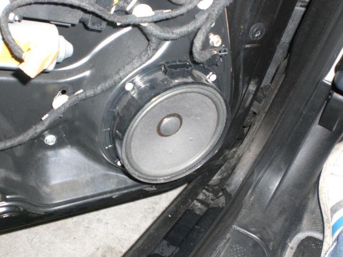

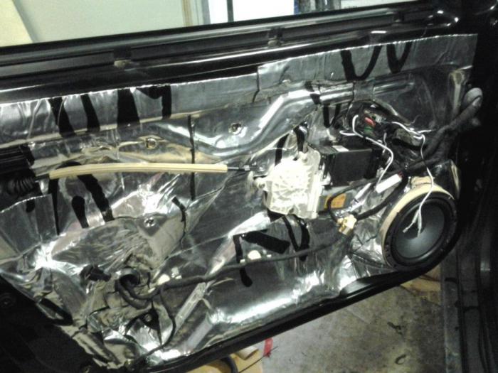

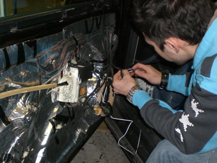

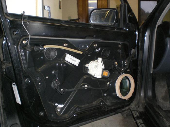

,,Instalace´´ v kamarádově seatu leon cca rok 2001 neměla přesáhnout 1000kč, později 1500kč. Nakonec po úmluvách na tlumení se končilo na 2000. S tím že to bude honěný pouze rádiem (starší Panasonic) Koupilo se: Kicx PD 6.2, tlumení B2. Při rozebrání čalounění nalezeny repro s plastovým košem, nejtovaný 4 nýty k plechu. Repro se odvrtalo a přesunulo k zadním spolujezdcum. Do předu přišly kruhy z 24mm MDF, tlumení B2 s kterým se v garáži při 5 C a díky fenu pracovalo víc než dobře. (Bohužel jsem nepochopil pouze při pohledu cenový rozdíl mezi dynamat extrem a B2). Možná zbytečně do svého kupuju dynamat. Po vytlumení vnitřního plechu a části vnějšího přišlo osazení a zapojení. Kabílky mi přišly zbytečně až moc slabé (oproti původním rozvodum seat-tam by klidně mohli šetřit). Výška měla přijít do dveří na to samé místo. Sloupek nepřipadal v úvahu, žadný řezání ani laminát. Po zkoušce jsem byl překvapen, bohužel v opačném smyslu. Nevím zda to je tím, že to není krmený zesilovačem. Ale byl jsem zklamán, čekal jsem od toho více. Výšky hrají čistěji,ale od spodu jsem čekal větší sílu. To i origo co tam bylo (philips-plast) mají větší štávu. Uvidíme jestli se zvuk časem změní. Nečekal jsem nějaké zázraky v téhle ceně, ale mé zjištění, že 2000 kč a práce nemá pro trochu lepší zvuk cenu... Je lepší si připlatit více nebo nechat originál..
foto k příspěvku  od Woofers
o 24.01.2012, 19:51 | Woofers
o 24.01.2012, 19:52 | Woofers

škoda, že jsi nevytlumil spíš vnitřní plech, vnější mi přijde docela pevnej.. jinak kup nějakej obyčejný značkový dvoukanál a myslím si, že by to mělo zahrát

Replayman007: Právě že ten vnitřní stál za prd. Jasně, 2kanál, ale on právě nechce víc investovat. Jak píše clown- sociálni instalace do 10t :-) a má pravdu.
