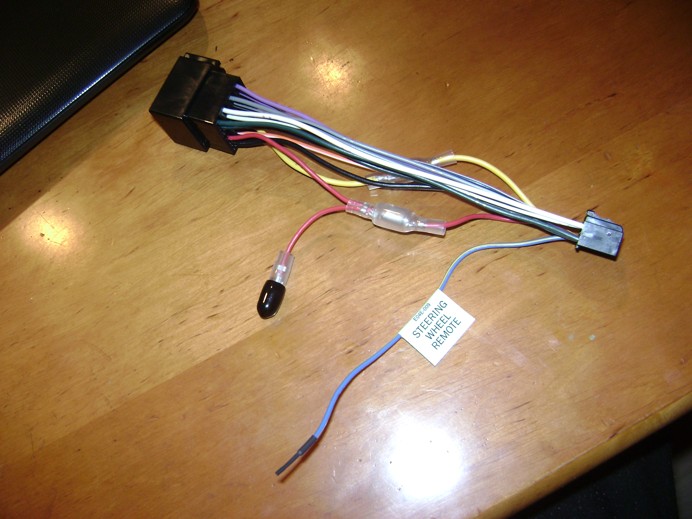

Potřebuji poradit :)Dnes mi přišlo nové JVC aw KVX 640, vypadá perfektně,ale chci napojit sub přes zesík a na zes. dát kablík REMOTE .Na spínání.Budu ještě kupovat iso konektor na Chevrolet.Na origo svazku je modrej kablík s nápisem STEERING WHEEL REMOTE, v překladu podle gogle ovládání na volantu a červenej kablík asi + dá se na nějakej z nich napíchnou remote k zes. nebo to je třeba udělat nejak až na tom iso konektoru.Ptám se ,protože jsem to ještě nikdy nezapojoval, díky za odpověď :)
foto k příspěvku  od ladinek
o 26.01.2012, 18:44 | ladinek
Ještě mě napadlo, ve schématu iso konektoru části napájení konektor č.5 je modrý a je na napájení antény a pod, rozstřihnout ho a dát tam roztrojku nebo jak to nazvat a z něho vyvést remote k zes? díky za rady :)Ptám se asi na banalitu ,ale fakt jsem to nikdy nezapojoval.
