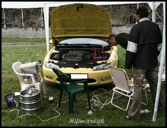

V automatickém režimu funguje ten zdroj tak, že dobíjí baterii + pokrývá okamžitý odběr aparatury. Samozřejmě do výše těch třeba 25A na které je postaven.
V praxi aparatura cca 1000w RMS a při ozvučování táboráku třeba na srazu, brala 10-15A pokud není baterie úplně mrtvá. Zdroj 20-25A musí na běžné hraní stačit s rezervou. Můžeš si k tomu rozsvítit i světla.

o 29.12.2011, 21:38 | hifim@ni@k
Běžný obrázek ze srazu :-)
foto k příspěvku  od hifim@ni@k
