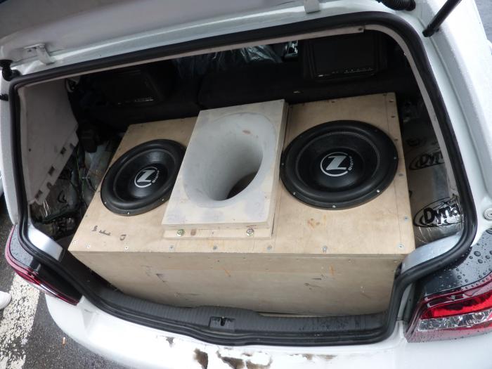

Tak izdiby byl tak dlouhej dalo by se to ošetřit at to nerezonuje. Ale je pravda že pokud to vychází takle dlouhy je konstrukčně lepší dát štěrbynu. Problém je vypiplat tu štěrbynu tak aby fungovala stejně jako nátrubek. Nicméně je mi jasné že jsi schopen si stím pohrát a štěrbinu vymakat . Kam ji fukneš je celekem jedno . at to dáš zepředu nebo zboku bude to stejné ,jde jen o to jak je konstruovaná bedna a co ti dovolí .
foto k příspěvku  od rover (WoodTech)
