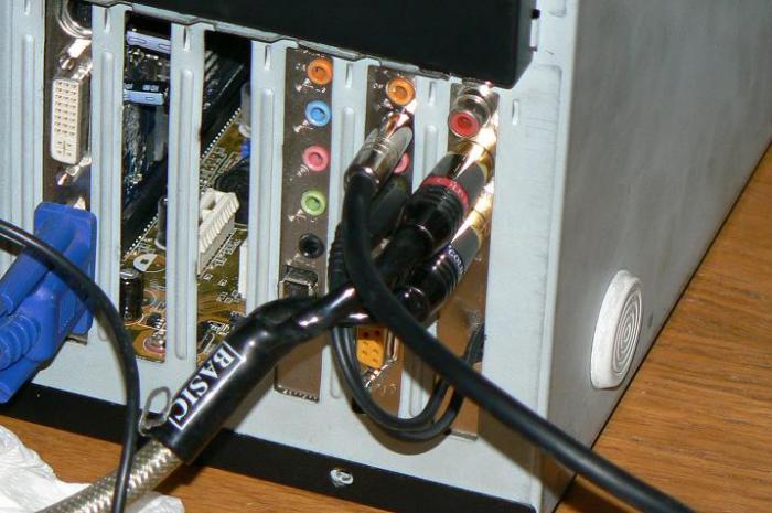

Takže opět nečekejte profi mikrofony Berghiner a externí zvukovky. Jako měřící "sranda" mikrofon, jsem použil měřící sadu od Audio System, viz: [ Link ] Tento mikrofon, kdo ví, jakej má průběh, každopádně jeho kalibrační křivku se mi nepodařilo sehnat. Zvukovka? Nejdřív jsem se
pokoušel sladit se SoundBlaster Audigy. Z hrůzou jsem zjistil, že na analogovém vstupu slyším harddisky a to celkem hlasitě. Zkoušel všechno možný a nakonec sem to vyřešil starším SoundBlaster Live! (SB0220 -ano, je to zrovna ta, která se montovala jako OEM a jdou na ní blbě sehnat ovladače, mno jo, u Creative asi dogma, jak to nesedí, pošlou vás doprdele). Live! už měla na analogovém zvuku celkem klidnější projev, i když dle kalibrace je slabší nad 16kHz. Nu, neřešil jsem to, 16kHz je stejně pro hodně lidí jakýmsi
stropem a navíc jsem se chtěl zaměřit na citlivost u basové složky. Takže suma sumárum, k měření jsem měl oem věci. Dědit nebudu, ve sportce nevyhraju, složenky chodí furt, takže fakt vycházím z toho, co sem našel doma. Ale třeba někdy bude líp, že.

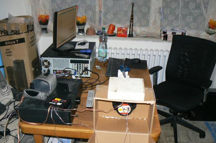

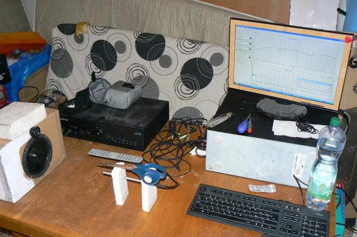

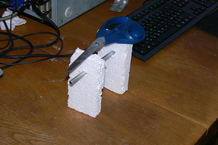

Další "hardware"

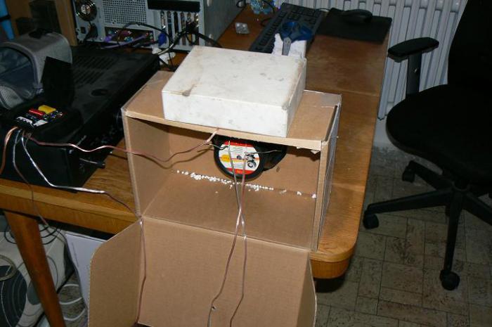

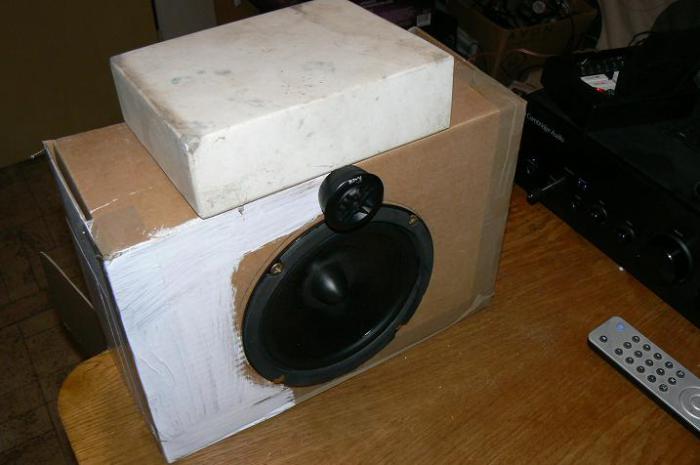

A teď něco pro zasmání. Ozvučnice byla jen kartonová krabice, prostě a jednoduše sloužila jen a pouze jako držák repráku. Prostě aby někde byl. Zatíženo speciálním hi-fi těžítkem :). Dále si všimněte speciálního držáku měřícího mikrofonu z polystyrenu. Stůl a vybavení na něm - mno, mluví to za vše. Prostě speciální podmínky, včetně dodržení všech norem - bordel okolo slouží k simulaci bezdozvukové komory :)
Testlab:
foto k příspěvku  od Milhauzz
o 29.10.2011, 18:54 | Milhauzz
Výhled na "pracoviště"
Speciální ozvučnice :)
o 29.10.2011, 18:55 | Milhauzz
Speciální ozvučnice :) z druhé strany.
Profi vyvážení a uchycení měřícího mikrofonu.

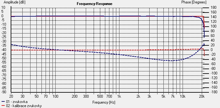

Takže prvně sem se zorientoval, přečetl názory a know-how zkušenějších a zkoušel měřit. Věděl jsem, že první co musím bezpodmínečně udělat, je kalibrace zvukovky. Je to ýzy, propojí se line out a line in, nechá se to bublat a ua-la. kalibrace je na světě.
Legenda k obrázku: Modře průběh zvukovky, červená po kalibraci. Plná čára frekvence, přerušovaná fáze (v tom zatím ale tápu, i když sem si zkoušel měřit fázi výškáčů - schválně jsem je přefázoval - a ono ejhle, jde to vidět, ale to jen na okraj ...).

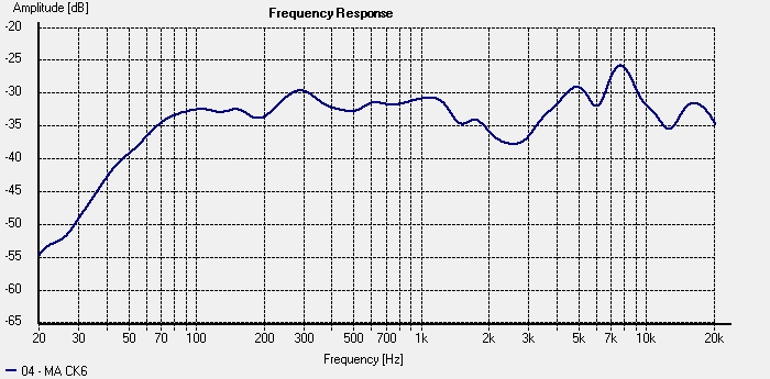

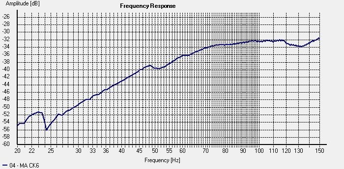

Skupina 1: (a tak nějak samostatná, protože Morel Tempo mám u manželky v nákupní tašce a popravdě řečeno, by tak nějak kopr je vyndat). Massive Audio CK 6. (Tempáče budu měřit, ale až posléze, více na konci článku).
Basová složka:

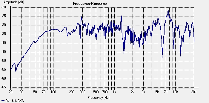

RAW

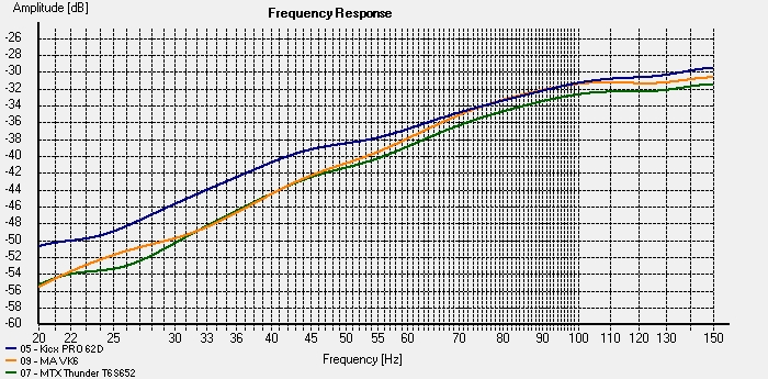

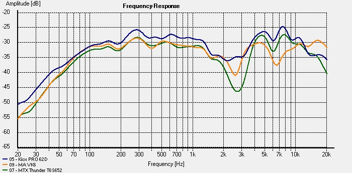

Skupina 2: Kicx Pro 62D, Massive Audio VK6 a MTX T6S652.
basová složka:

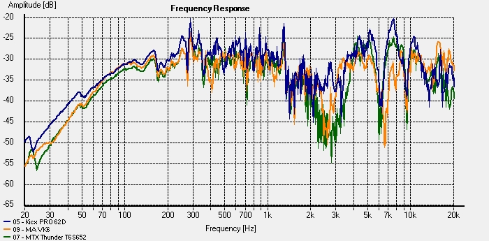

RAW

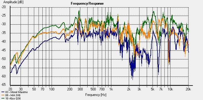

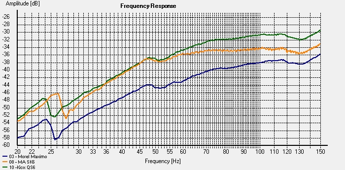

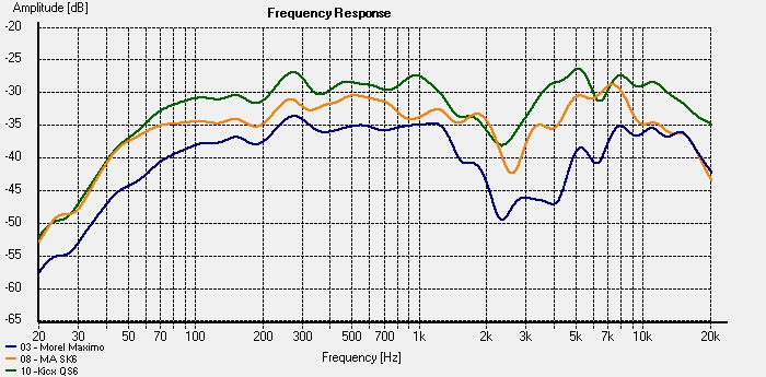

Skupina 3: Morel Maximo, Massive Audio SK6 a Kicx QS6.
Basová složka:

Vyhlazení

Ač jsem předjímal, že hodnoty jsou pouze orientační, tak dB osa X a Hz osa Y je odpovídající. Z grafů lze tedy hezky odečíst hodnoty (alespoň přiměřené). Jde tedy vidět, že některé repro má na třeba na basech o 3dB více citlivosti než konkurent - a to si myslím že už je objektivní hodnota měření. Jak de třeba dále vidět, takový Morely se nazapřou - prostě nenažraný jako cokoliv od nic, mno jo, alo to už je jiná pohádka, že. Jinak některý RAW grafy, tady to lítá jak šlauch v demižonu a de vidět, že je to celý blbost :) - Blbej HW, malý zkušnosti, atd ...
Nuže, grafy jsou takový jaký jsou a lepší teď mít nebudu. trošku rekapitulace, než se do mě opřete:
1, nikdy jsem neměřil, jde o prvotinu, uvítám diskuzi, náměty, know-how, dialogy, návštěvy a samo i kritiku
2, tristní vybavení, jak HW tak i "labnoratoře"
3, dělám to pro radost, ne pro prachy ...
4, začátky jsou těžký,každej si tím asi prošel
Nu, co říct závěrem? Jen sem to chtěl vlastně zkusit. Na novej rok chystám měření a testy trochu jinak. Od novýho roku budu jezdit do práce soukromým autem, takže bude hodně času na testování a poslech samotný (denně 70km tam a 70km zpět). Chci testovat hlavně v aktivu (aby ne, když je na to pajšl). Před každým testováním dojde k seštelování aktivu, tak aby byly k dispozici ty nejlepší možné podmínky. Před tím vším bude potřeba ale auto kompletně vytlumit, udělat pořádně dveře, natahat kabeláž ... však to znáte. Testovací auto? "veterán" Vectra A rok 94, každej nemáme na nový a manželčiným Pažoutem fakt do práce jezdit nebudu, po hodině jízdy v něm sem dycky totálně rozlámanej z totálně měkkých sedaček.
Tož do mě :)

Oceňujem tvoju snahu, ale nedá mi, chcelo by to spraviť normálnu ozvučnicu, predsalen v kartónovej krabici to asi velmi hrať nebude a aj tie výsledky potom sú aké sú... Tie grafy sú ako cez kopírak(aspoň mne to tak pripadá), vrcholky a prepady sú približne na tých istých miestách čo sa mi velmi nechce veriť aby tie repra boli až tak podobné.
Ale inak držím palce pri ďalšom meraní.
o 02.11.2011, 10:51 | Milhauzz
Jasně, kartonová krabice byla jen držák. Jak jsem psal, jsou to jen začátky na učení. Vzpomněl jsem si na velikánskou chybu, do kalibrace jsem nazahrnul zesilovač a mikrofonní předzesilovač. Zkusím pak změři znovu, kdo ví, jak to ovlivní výsledky.
