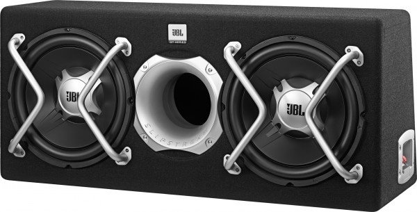

Ahoj, mám možnost sehnat tenhle subwoofer.
Takže napřed potřebuji poladit i zesik máte někdo zkušenost s MACROM M2A.1000MK2? píšou v RMS 600W na 2 ohm. Takže výkonově by měl stíhat. Box má 550W RMS.
je to dobrá volba tahle kombinace? Díky za radu.

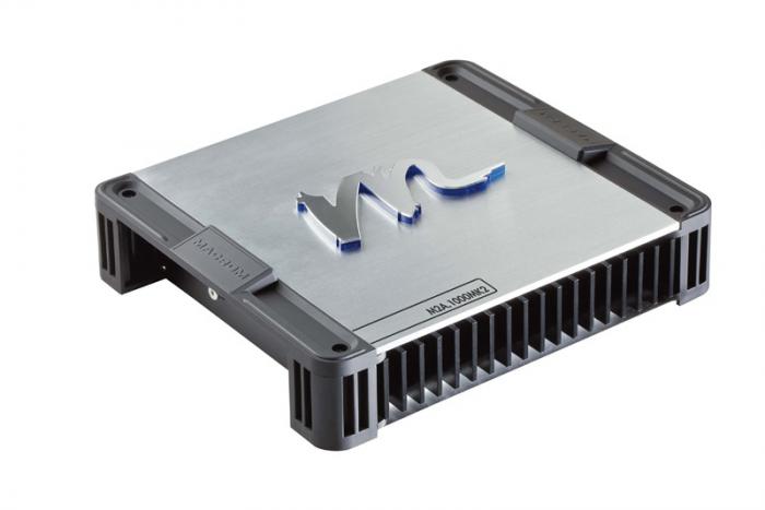

Tady je ten zesik
foto k příspěvku  od dj.dmc
o 10.10.2011, 18:21 | Seat Power
volil bych jiny zesilovac,rekl bych ze tento tech 600w rms neda,a hlavne tam nebudes mit velkou rezervu(mozna ani zadnou) a zesilovac ti pojede na maximum coz neni uplne idealni.
o 10.10.2011, 19:22 | dj.dmc
A co CRUNCH MBX 1200i to je taky slabý musel by se hodit na 1 Ohm. v Ahifi doporučují tenhle a MACROM jsem se taky ptal a prej je to vhodná volba tak nevím. potom co třeba MAC fearless 1000D tam je 900W RMS na 2 ohmy ale zase cenove uz je to nekde jinde. tak nevím no.

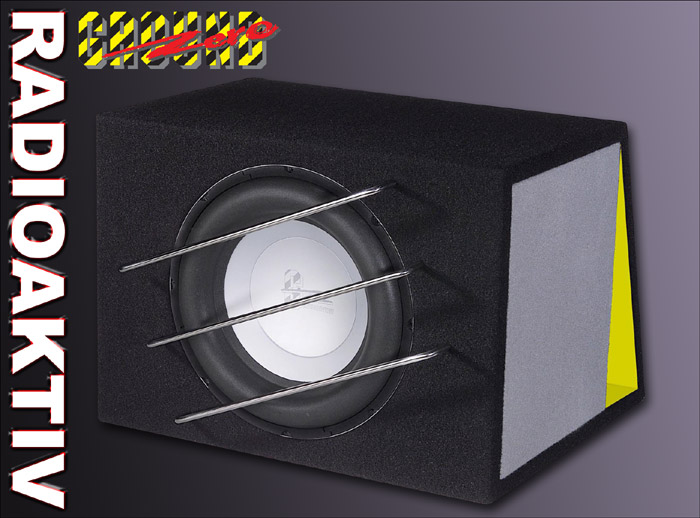

Ahoj, můžu se ještě zeptat jak hodnotíten tento woofer, zahraje lépe než ten dvojbox JBL nahoře? Zesilovač MAC fearless 1000D - 600W RMS 4 Ohm. Poslouchám Rap, breakbeat, electro a house music. Prosím o radu co bude lepší volba.... díky moc všem za názor
o 11.10.2011, 20:57 | Seat Power
jde o to co si kazdy pod pojmem zahraje lepe predstavi?A hod kdyztak nejake parametry toho GZ,ten dvojbox bude samozrejme hlavne vice o vykonu.Osobne bych zustal u toho JBL,je to preci jen osvedceny box.
o 12.10.2011, 06:49 | dj.dmc
Ground Zero GZRB 12BT
12" Reproduktor GZRW 12XS - AL
Konstrukce ozvučnice:Bassreflex - tunnel
Výkon RMS: 500 W
Impedance: 4 Ohm
Citlivost: 91.4 dB
Frekvenční rozsah: > 30 Hz
Membrána subwooferu: Hliník
Rozměry (š/v/h): 500 / 360 / 430 mm
VS
JBL GT5-2402BR
2 x subwoofer v ozvučnici
Výkon RMS: 550 Watt
Výkon Max.: 1600 Watt
Citlivost: 95 dB
Impedance: 2 Ohm
Frekvenční rozsah: 40 - 200 Hz
Průměr subwooferu: 300 mm (12")
Rozměry boxu/ozvučnice: 889 x 393 x 318 mm
Typ ozvučnice: basreflex
Materiál ozvučnice: MDF
Výkonově se moc neliší pouze o 50W. Ten GZ je i vítěz testu AUTOHIFI - největší akust. tlak. chtěl bych aby měl dobrý akust. tlak tak jsem právě myslel že GZ bude ta správná volba ale jestli zahraje JBL lépe i co se týče kvality tak půjdu klidně do něj.
Takže prosím o názor.... čas koupě se blíží :D.
díky moc
o 12.10.2011, 09:02 | Seat Power
JBL ma lepsi citlivost,lehce vyssi vykon jak pises a na tlak bude lepsi dvojbox,takze za me porad JBL
o 12.10.2011, 09:59 | dj.dmc
Super, pořídím tedy dvojbox JBL. :D je i za nižší cenu takže taky paráda. Díky moc za radu.

dj.dmc : jak můžeš srovnávat GZ s JBL?? GZ by si horkotěžko nakrmil a i kdyby tak na 500rms by se tak akorát rozhýbal a v tom je kouzlo té citlivosti ... protože basák který bude mít třeba 91db a druhý 93-95 i víc db má proti prvnímu dvojitý výkon v hlasitosti na stejném vybuzením ... tak to bylo u PAček a to samý je i tady.
Ten Macrom bych nedával ... spíš nějakou vyzkoušenou značku ... GZ,Helix,RF
