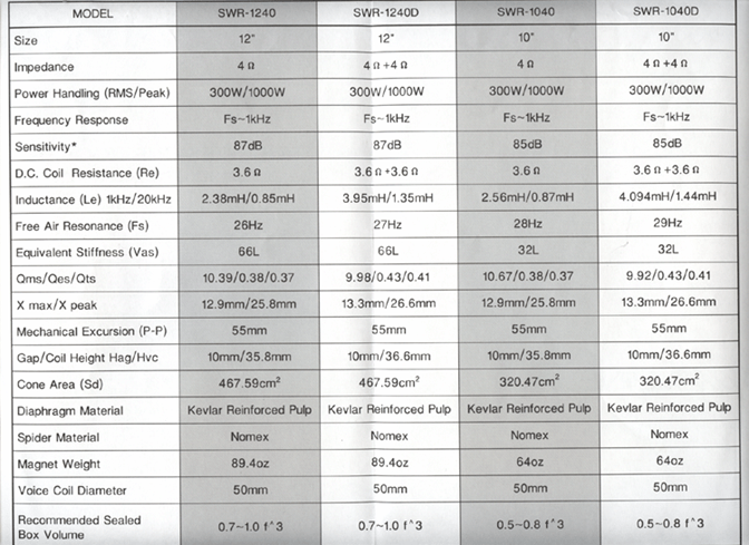

hledal sem až mi z toho bylo na ... ale našel sem toto
problém je že to je v aj a nemá to překladač ... ty suby stály v roce 2006 180dolarů taže nějaký shity to zrovna nebyly :D

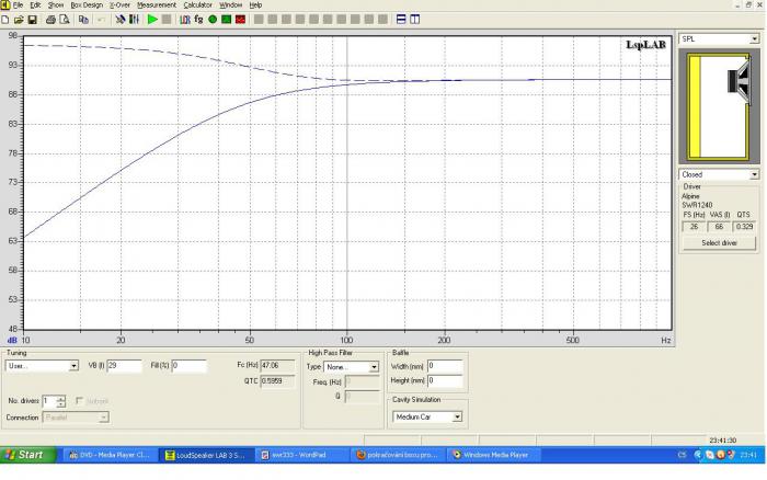

o 27.09.2011, 23:52 | Flash | Upraveno: 2011-09-27 23:58:09
47Hz na 29L uzavřených
foto k příspěvku  od Flash

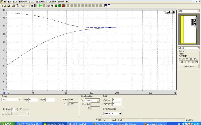

o 27.09.2011, 23:56 | Flash
38HZ ale 55L :(

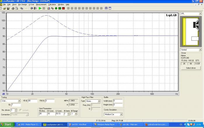

o 28.09.2011, 00:06 | Flash | Upraveno: 2011-09-28 00:14:29
28HZ na 49L
takže 1.75cu.ft /49L opravdu funguje a to ladění 100x537 vypadá slušně...
... to by mělo být OK

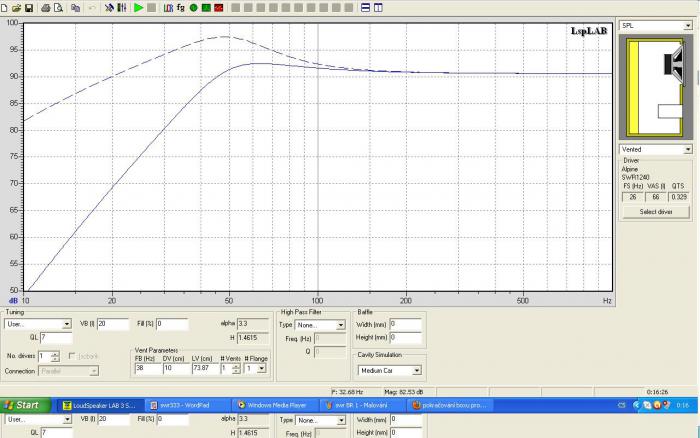

o 28.09.2011, 00:24 | Flash
20L je sice trochu nesmysl ale podle tý plynulý křivky to jde né 38hz to bych zkusil

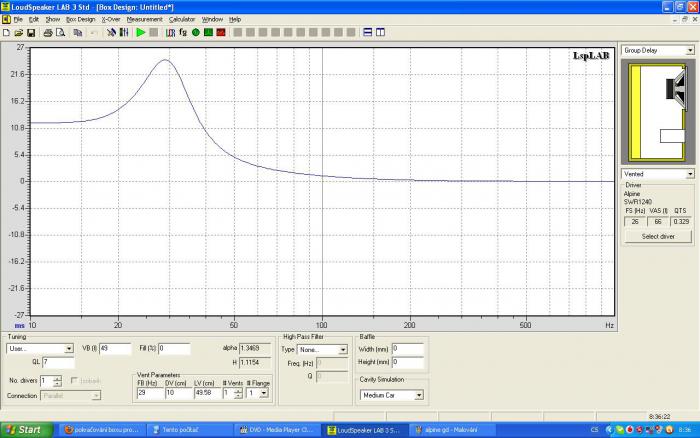

o 28.09.2011, 08:38 | Flash
TommyDS: Group Delay

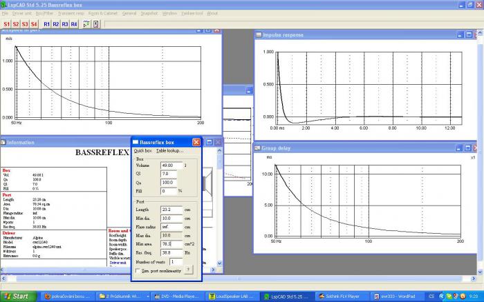

o 28.09.2011, 08:43 | Flash
tady je 49L BR ale hrb je všude :(

je lepší cad
tady je to jasně vidět
