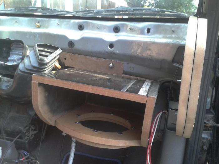

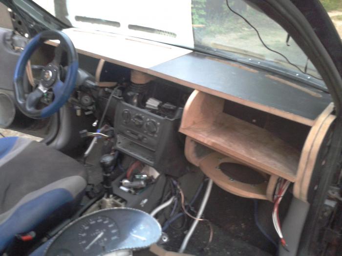

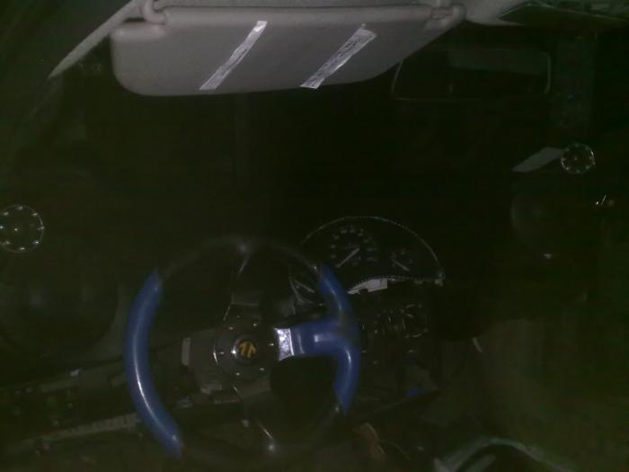

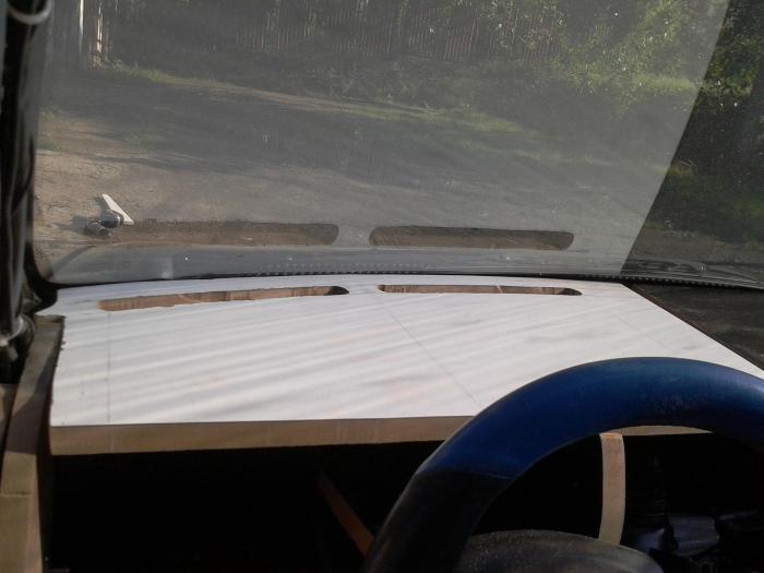

Povodne boli stredobasi vo dverach, ale nakolko po prvych sutažiach som začal špekulovať nad 3p. no vznikol problem ako orezavať 4 pasma na A9855, taktiež problem s časovkami. Dalši problem bol zmestit sa do 2500eur povodnych cien komponentov a ako študent strednej školy mam už čo robit teraz to sponzorovať a nie ešte vo vyzsej kategorii.
Nasledne po všetkom som sa rozhodol urobit ozvučnicu na palubovku pre stredobasi....
foto k příspěvku  od db-marek

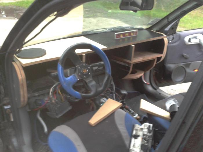

o 26.09.2011, 19:55 | db-marek
priamočiarka nenechala na seba dlho čakať :)

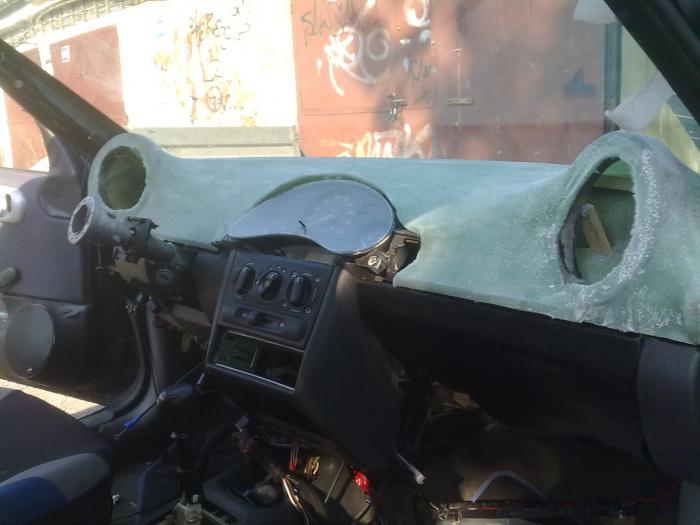

o 26.09.2011, 19:56 | db-marek
na pravo som myslel že bude viac miesta.....ešte je miesto kastliku JL 8v3

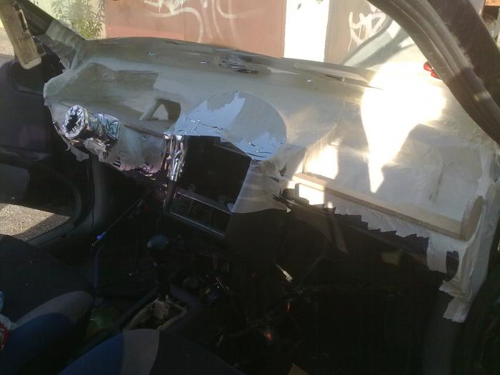

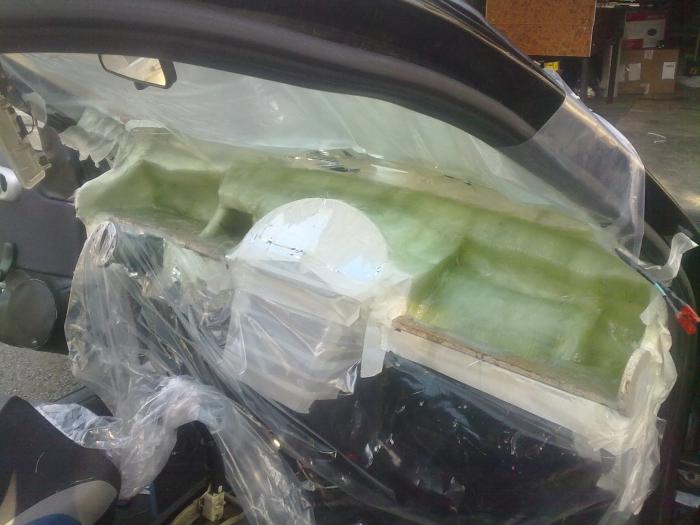

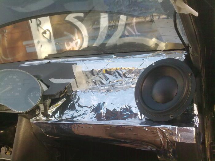

o 26.09.2011, 19:58 | db-marek
hlinikova paska proti prevsiaknutiu, nasledovne papierova aby na kolmych miestach držal laminat.

o 26.09.2011, 19:59 | db-marek
už sa to postupne rysuje

o 26.09.2011, 20:02 | TommyDS
Pekne, pekne ... nezabudni ozvucnice pre stredobasy spevnit tlmiacim matrosom, a vytlmit syntetickym runom ... Uz sa tesim na posluch

o 26.09.2011, 20:34 | db-marek
Tomi runo som daval, ked tak asfaltou je dosť.
Drago pozeram ta uadina je trošku na inej urovni :) no povedal by som že to je v auddine menej clenitejšie ako v corse, len niesu zmytočne tak dohora nasmerovane stredobasi?....ja to mam skor na vodiča.
Inak diky za pochvalu.

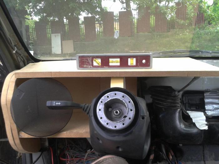

o 27.09.2011, 10:31 | swep
presne jako to napsal noclue - tuhost bude velice dulezita, pracuju na uplne stejnem projektu a musel sem dodatecne vyztuzit ozvucnice, a to mam z laminatu pouze vrchni stenu okolo krouzku na menic. Od toho vyztuzeni sem to nemel zapojene ale doufam ze to bude lepsi. Zbytek ozvucnice mam z preklizky.
podle toho jak je na fotkach videt ze ti to prosvita, tak tam bude toho laminatu malo dle me, ale uslysis na zvuku

obavam se ze tlumici platy ti nepomuzou tu vrchni plochu mas velkou, tam by bylo potreba vzperu nekam doprostred, pojed do polska, chci si to poslechnout

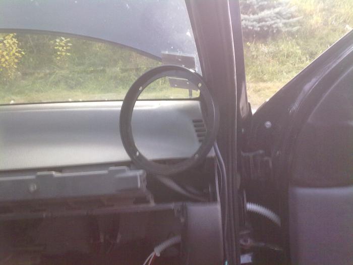

o 12.07.2012, 01:11 | db-marek
o 12.07.2012, 01:14 | db-marek
tak pustil som sa do toho na novo, laminatu bude o dost menej. Zatial toho neni vela, ide to pomaličky a zacinal som viacmenej od nuly nakolko vstko islo von.
Este pred koncom sa pohram so smerovanim priamo/stred a neviem ci nepresuniem vysky do 3uholniku pri spetaku...
o 12.07.2012, 10:24 | swep
tak drzim palce, ja sem stredobasy presunul z palubky zpet do dveri, 8 litru uzavrenka byla pro morel hybrid malo, stejne tak pro dls ms6a, navic vzdalenost od membrany k uchu byla moc mala
o 13.07.2012, 11:53 | db-marek
videl som ze si ich dal s5, ja by som tam mal mat okolo 10L co by uz malo stacit, stredobasy ostavaju DA.

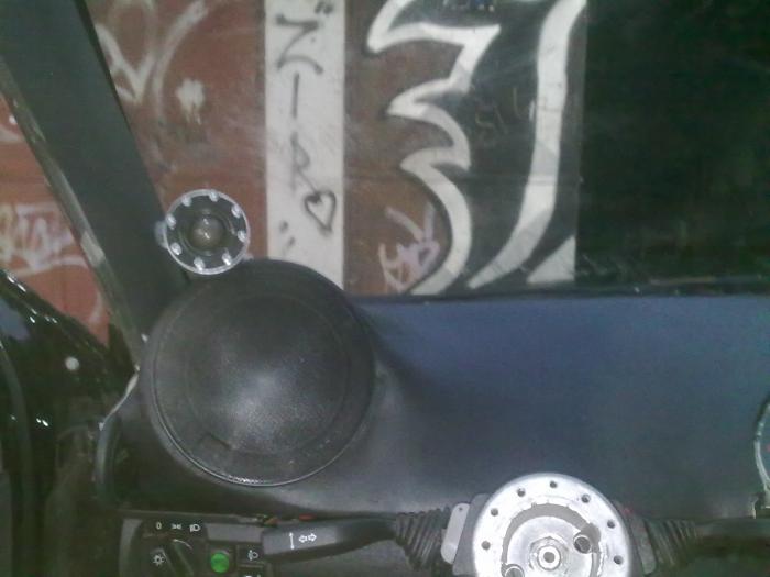

o 15.07.2012, 11:51 | db-marek
hifi: rozmyslal som nad tym no asi to nema vyzna riesit pri mojej palubku, teoreticky este pri mojej vyske by to mohlo fungovat samozrejme s tym ze mam vo zvyku dost sklapat sedacko
o 23.07.2012, 21:37 | noclue
ako hifi, scena bude dalej a vyssie
o 24.07.2012, 01:00 | db-marek
Mato len je to problem v mojom aute, palubka je nizko a nemam vyškovo nastavitelne sedadlo a bojim sa aby aj pri mne nebol priami aj odrazeni zvuk. Inak prerabal som aj to co je na fotkach lebo sa ukazalo ze dost nekvalitna ta doska aj pri praci sa rozpadala cize hustota minimalna.... zajtra nieco malo prihodim zase.

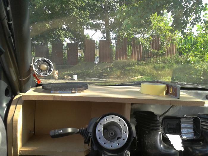

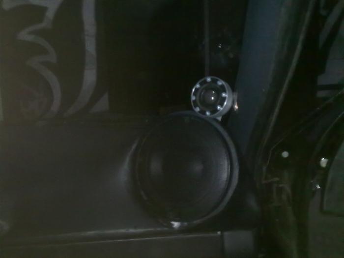

o 29.07.2012, 14:04 | db-marek
po dlhom čase zhanania materialu ďakujem boďovi, takisto za peknu pracu
o 29.07.2012, 14:08 | db-marek
jedna strana vetraku na celne sklo, na priame neni miesto cize pouzitelne bude este na nohy...
o 30.07.2012, 03:15 | db-marek
pravdepodobne stred ostane povodni....
o 07.08.2012, 22:19 | noclue
no so smerovanim 16-cm repraku bez ozvucnice nic nedosiahnes uplne staci vyskusat 2 polohy
1. rovno do ksichtu
2. do okna co najviac v rohu a kludne tu palubovku v mieste umiestnenia repro zdvihni este o 5 cm a porovnaj tak.

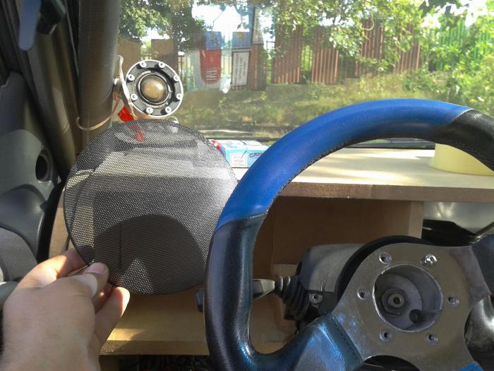

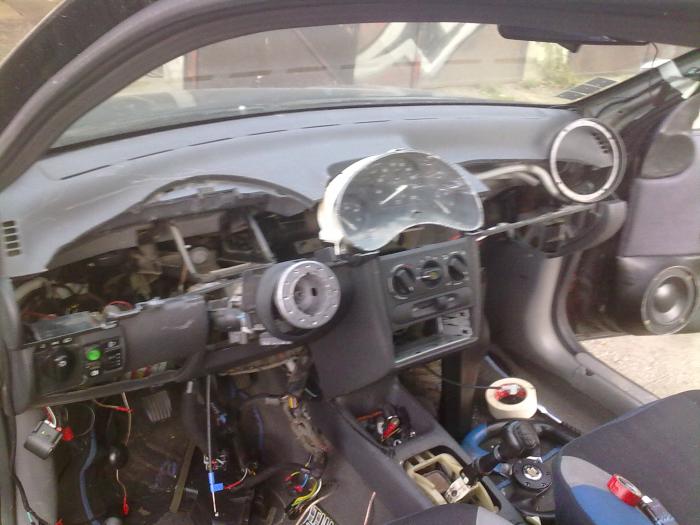

o 08.08.2012, 23:41 | db-marek
mensia pomocka pre smerovanie no nakoniec som to ja tak prerobil, nezdalo sa mi to nejako...
o 08.08.2012, 23:49 | db-marek
o 08.08.2012, 23:50 | db-marek
aj tak som to trosku poupravil potom no zdochla mi baterka na telefone ale velky rozdiel neni....

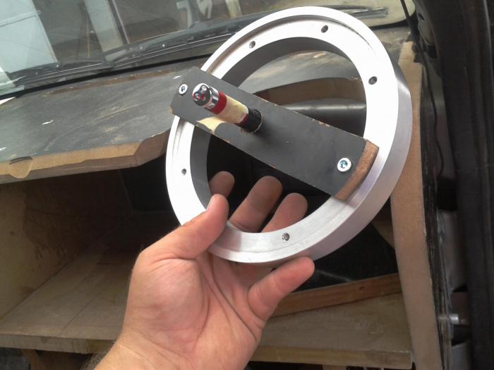

o 09.08.2012, 08:59 | swep

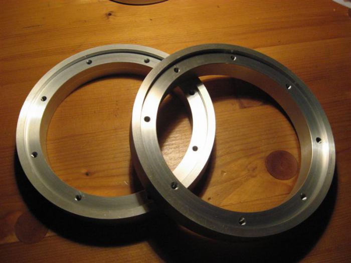

cim pridelas ty hlinikove krouzky k tomu drevu? laminat? bude to vubec drzet?
o 09.08.2012, 10:34 | db-marek
ano s laminatom, nevidim problem laminat drži na kove no možno by to bolo dobre aspon trochu zdrstnit
o 09.08.2012, 11:18 | TommyDS
sprav si pod ne MDF kruzky a to prichyt laminatom... nie som si isty ze bude 100% drzat na kove...
o 09.08.2012, 11:27 | swep
Tommy ma pravdu, laminat na kove nedrzi moc pevne, z vlastni zkusenosti, vim, ze na dreve potazmo MDF drzi daleko lepe, tak aby ses nedivil pak
o 09.08.2012, 19:55 | japonec1
Marek skusal som laminat na hliniku zdrsnenom ... casom to nedrzalo ... Velmi pekne len tak dalej
o 09.08.2012, 22:38 | db-marek
No budem to potom musiet vyriesit asi najskor 2zlozkovym lepidlom drevo/ ALU lebo nemam zo spodu diery. Inak co som si robil falce blatnikov tak mi to drzi dobre na kove ....

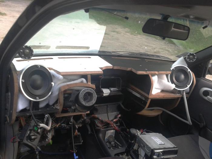

o 05.11.2012, 20:58 | db-marek
Sam som tomu neveril, ratal som do 2. miesta od konca nakolko to este neni hotove a hladam idealnejsie stredobasy do mojej instalacie....

o 05.11.2012, 21:42 | Toxxx
Tiez musim este pogratulovat;)
o 05.11.2012, 22:29 | kovvalsky
no myslim si ze tie DLS budu mat niaky potencial kedze si ani sam neveril ze nieco mozes vyhrat z hentak narychlo poskladanou zostavou :-D
o 05.11.2012, 22:59 | db-marek
Peto tie DA mi pridu lepsie :/ a mohol som skusat viac prestavovat ako pri DLSkach.
