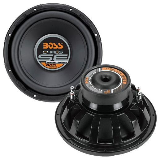

Potřebuji poradit s výpočtem bassreflexové bedny a jejím nejlepším naladěním.
Parametry ,které jsem zjistil:

o 24.09.2011, 20:08 | snoop69
Sem myslel ,že to je vidět na obrázku wofru BOSS CHAOS SPECIAL EDITION 800W 1x4Ohm víc nevím
o 24.09.2011, 20:26 | dragoczskill
To máš dobré že víc nevíš .. Ostatní si to asi vycucají s prstu a když už se najde nějaký ochotný člověk co by ti to spočítal tak leda kdyby si tu měl vypsané hodnoty už vidím jak bude někdo něco hledat .. A to 4 ohm určo není když to má 2 páry terminálů na cívky ..
teda podle obrázku

o 24.09.2011, 22:16 | snoop69
dragoczskill: no oni na netu jiný obrázek než s dvouma cívkama nemaj!Jinak jak píšu je to 1x 4Ohmy.Pokusím se vygooglit to TS .Já opravdu nevím co je k tomu všechno potřeba.Woofer není jinak můj požádal mě o to kamarád .

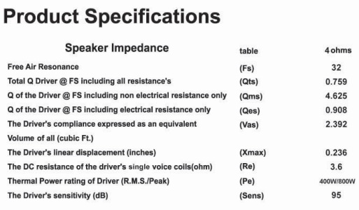

o 24.09.2011, 22:27 | snoop69
Víc jsem zhatím nenašel

o 24.09.2011, 23:42 | Flash | Upraveno: 2011-09-24 23:50:09
no vidíš že to jde :) mrknu ti na to :)
to je dobrý ale zase k ničemu :D potřebuju Vd +/- liter to zkus splašit a bude se něco dít :D

o 25.09.2011, 11:22 | snoop69
1kw: tohle pdfko jsem taky našel je z něho o pár postů výše výřez specifikací.

Vychází to cca podle výrobce. Udělej bednu 45 litrů a nátrubek 10x30cm, oboustranně zaoblený. Je tam sice hrb, ale u takového sabvůfru je to normální.
o 25.09.2011, 12:31 | snoop69 | Upraveno: 2011-09-25 12:36:38
Tak já se dopočítal :bedna BR 42,475L a nátrubek 152x102 .Kdybych hnedka na začátku nepřehlídnul jednotky Cu Ft tak ,už by to bylo.Tak to můžeme uzavřít předám rozměry a tím to pro mě končí.Všem děkuji za spolupráci. :)
