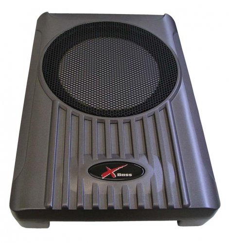

o 21.09.2011, 16:18 | snoop69
A co placatej SW pod sedadlo?Ale něco kvalitnějšího.

o 22.09.2011, 21:44 | Flash
pavle to je asi nerealný :( ale ten placatej taky dokaže zabásnout ..mel sem panasonic v dodavce a šlo to.

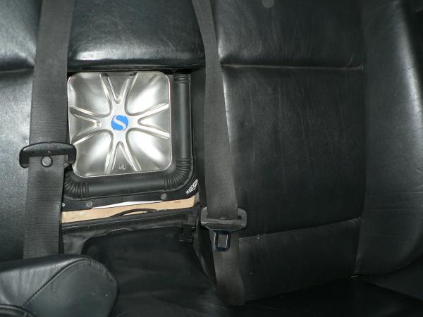

o 23.09.2011, 09:54 | choze
něco takhle :)

o 23.09.2011, 12:57 | Pavel 528
choze,to jo,jenze to vzadu potrebujes bednu jako prase,coz ja nechci,potrebuju to mit sklapeci....
