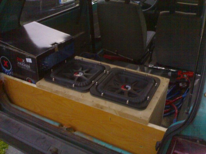

o 08.09.2011, 10:30 | vinzek fa
tady jeden test pokus

o 08.09.2011, 10:43 | vinzek fa
Flash ne jen bl... ale jeste slepej
pisu ti bedna co dovoli auto port co dovolej basaky ta krabice je v portu hozena

o 08.09.2011, 11:06 | vinzek fa
Flash mrkniu na tu bednu tohle je soloX 10" ale ta bedna byla naprd hledal sem nejakou fotku funkcni bedny a nejak nenachazim ja si to moc nefotim

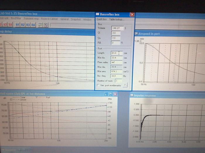

o 10.09.2011, 15:27 | Flash | Upraveno: 2011-09-10 15:42:14
69hz nejde
Nejlepsi hodnota je na
146l br d.35 x s33.4
54.9hz
874.1cm2
To vsechno je na x1
o 10.09.2011, 15:31 | Flash
a nebo tohle
Nevim no na 69hz chara. Neni linearni
foto k příspěvku  od Flash

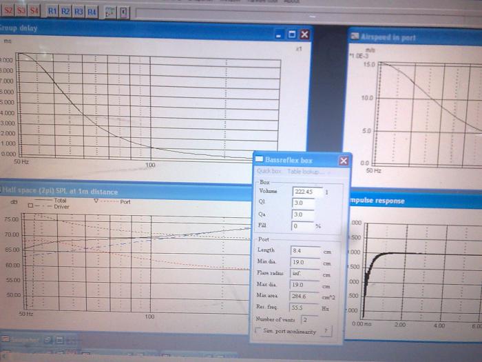

o 10.09.2011, 15:52 | Flash
druha sim.

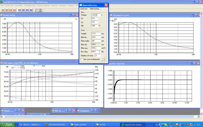

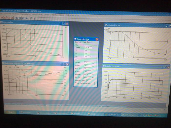

o 11.09.2011, 01:36 | Flash
tak tohle je jediny co s tim jde ale graf uz je trochu divokej ale melo by to jit..
o 11.09.2011, 13:26 | Bladzej
Blesku: kup si novou klávesnici, máš porouchanej Print Screen...
o 11.09.2011, 13:40 | vinzek fa
takle z toho poznam akorat tak prd covece mas to blbe naklopeny -))
o 11.09.2011, 14:30 | Flash
bladzej: ne to dela ten cad mi to pak dela velky :)
Vincku stahni si obrazek a v pc si ho zvetsi..je to foceny mobilem za tmy...ale je to krasne videt :)

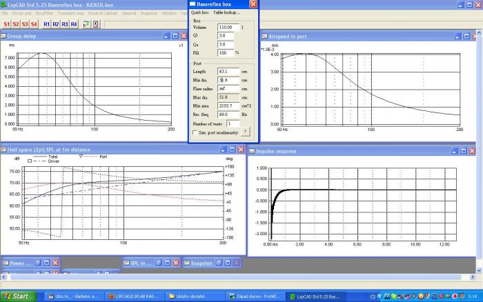

vincek : zde gráfek pro vincka,a tohleuž snad přečteš :)

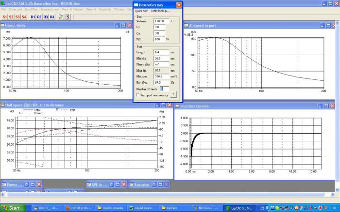

o 12.09.2011, 00:27 | Flash
jinak nastavené porty

nejlepší nastavení tlak/rychlost vzduchu/69hz
