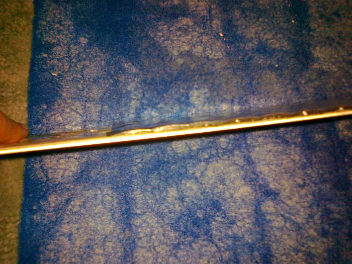

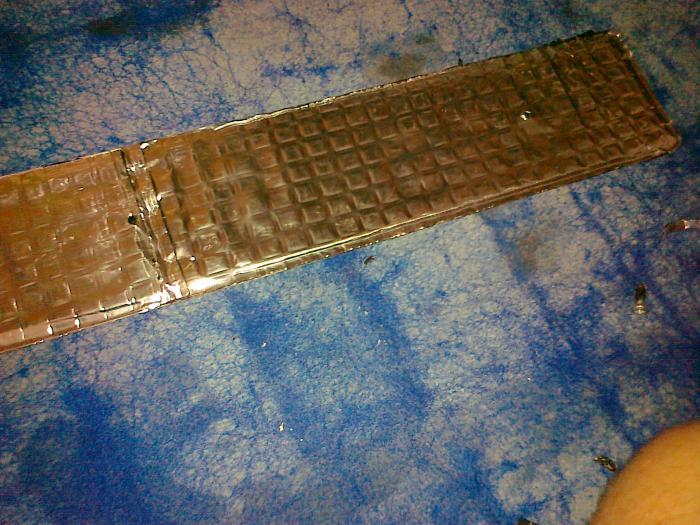

Jelikož mě drnčela SPZ na zadních dveřích. Řekl jsem si, že jí něčím podlepím. Koupil jsem plát tlumení a začal. Tlumení jsem pořídil [ Link ] . Pořádně odmastil a očistil. Materiál na sluníčku měkej, kdež to v pokoji kde jsem to dělal, už ztuhnul, ale dalo se s ním v pohodě pracovat. SPZ krásně pěkně ztvrdla, takže už ne nedrnčí, výsledek dobrej.
Tohle tlumení jsem koupil zároveň i jako test a věděl, jak funguje. Práce sním, byla příjemná, nebude potřeba horkozduška maximálně fén v studenějším počasí a na hůře přístupný plochy. Jelikož moje podložka byl pouze koberec tak jsem nemoch pořádně odříznout a musel sem použít nůžky. Teď uvidím, jak bude držet popřípadě se pustim i do větších ploch jelikož u SPZ obstálo zatím dobře. Je to můj první test ohledně auto hifi tak doufám že se vám bude líbit a hlavně i popřípadě pomůže.
foto k příspěvku  od endru.ondra
o 05.09.2011, 18:21 | endru.ondra
Tlouštka SPZ s tlumením
a výsledek z dírama na šrouby

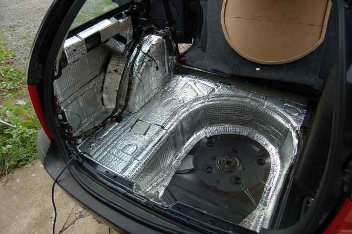

Dělal jsem se Silent Coat (dále jen SC) kufr u Oct1 combi. Je to tento materiál:
Aktuálně mám v tom autě použité různé 4 druhy tlumení - vibraflex 25 na podlaze a předních podbězích, STP + splen přední dveře a teď SC na zadní podběhy a kufr. Předtím jsem kompletně tlumil daší auta různými materiály (počínaje tapajomatem ve favoritu :) takže si troufám tvrdit že mám celkem přehled o vlastnostech různých materiálů.
Takže zpět k SC. Na začátku mě překvapila hmotnost. Bylo to celé podezřele lehké, materiál je poměrně dost tenký, máte pocit že tam nebude mít co tlumit. Ale chyba lávky. Je tam sice poměrně málo "asfaltu", ale zase alobal nahoře je poměrně pevný. Takže společně ten sendvič prostě něják funguje a na tu šířku materiálu to tlumí výborně. Má to výhodu v tom, že to v problematických místech nepřidává moc milimetrů a tapecy a obložení jde celkem bezproblémů nasazovat zpět. Také moc nepřibývá hmotnost - 4m2 váží "jen" cca 10kg. Někoho to může zajímat, mě to až tak netrápí a těžká vibra na podlaze je v pohodě :)
Ohledně instalace je situace mírně horší než u běžných "nealobalových" materiálů díky pevnému hliníkovému povrchu - nejdou dělat až tak zběsilé detaily, ten alobal vás prostě do šíleností nepustí, doporučuju používat váleček, bez něj to v podstatě ani pořádně nejde. Také doporučuju nějáké jemné rukavice, měl jsem od hran pořezané všechny bríška prstů.
Horkovzduška je zbytečná, možná až kontrapoduktivní. Před lepení nenahřívat, tenká vrstva je hned skoro tekutá a asfalt jde pak i s krycím papírem dolů.
Po nalepení už to nemá moc smysl, pod alobalem asfalt už teče ale stejně tě ta folie moc nepustí (dokud nepraskne :)
Takže výsledný result - zajímavý materiál z hlediska poměru hmotnost/šířka/tlumení (a také cena). Rozhodně bych se ho nebál použít v dalších instalacích a zařadím ho do svého rejstříku.
o 05.09.2011, 21:57 | Ravo
a teď pár fotek (slovy dvě :)
víc dám až budu dělat komplet dokumentaci mojí instalace ;-)
foto k příspěvku  od Ravo

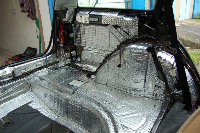

o 05.09.2011, 21:58 | Ravo | Upraveno: 2011-09-05 22:03:08
Toto samozřejmě není kompletní tlumení, i podlaha pod rezervou je udělaná... fotky jsou z průběhu instalace pro ilustraci, jak se dají dělat detaily atd.

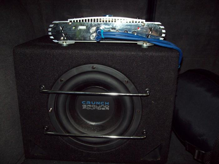

o 09.09.2011, 10:56 | endru.ondra
V kufru je jen tehle malej prcek ale mě to stačí zatim.

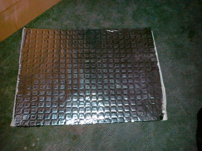

Vibraflex:
foto k příspěvku  od DaveX
o 10.09.2011, 10:25 | DaveX
Silent Coat Alu v kombinací s plátem AIV, co se mi tu válel.
