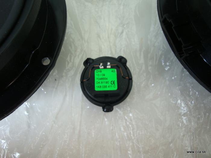

Zdravim, nejaka rada ako prijst nato kde je (+) a (-) u zadnych vysok Dynaudia ?
foto k příspěvku  od cila

u vyšky to baterkov asi nezistiš:), zmeraj to multimetrom.

zapoj nekam plus nekam minust pust pisnicku , kdyz bude hrat pisnicka hlasiteji, tak jsi to trefil, kdyz tiššeji tak mas obrcenou polaritu, pokud bude hrat stejne tak neznam další rešení. Vetsinou špatna polarita u vysky se projevila snizením o 3db, coz je poznatelny uchem.... Kdyztak opravte pokud se pletu.Tod muj nazor jak poznat polaritu u vyšek bez značeni... Asi toho huleni bylo dnes moc :D

zapoj 1.5voltovu baterku na konektor a vyska sa ti pohne bud von alebo donutra ked sa ti pohne von tak tam kde si dal plus bat je aj plus repraku

Nu, produktový numero 1K8 035 411 nic neukázalo. Šel bych na to asi od lesa. Googlil sem po všech čertech a díval se na OEM a i tyhle Dynaudio výškáče. Většinou bývá filtrační kondenzátor připájený na pravé straně. Asi bych zkusil typnout pravou stranu.
Pokud člověk není úplně hluchej, tak by měl přefázování výšek slyšet, jestli se mu vyšší harmonický sečetli, nebo ne ...

zapojis a zmeras v Arte.

Jako noclue. Měření mikrofonem by to ukázalo.

pro ty co nemají mikrofon a Artu apod. nástroje, tak jak psal milhauzz - připojit a poslechnout. Pokud to budeš mít přefázovaný, tak to na ucho poznáš.
Pokud to nepoznáš, tak nemá smysl řešit kde je + a - a nech to zapojený jak ti to příjde pod ruku.
(takhle jsme řešili ten slavný problém s výškami od Morelu - značený červený kablík byl mínus. Nezapomenu ty ksichty, když ty MT23 pořád hrály tak "něják divně" :)
