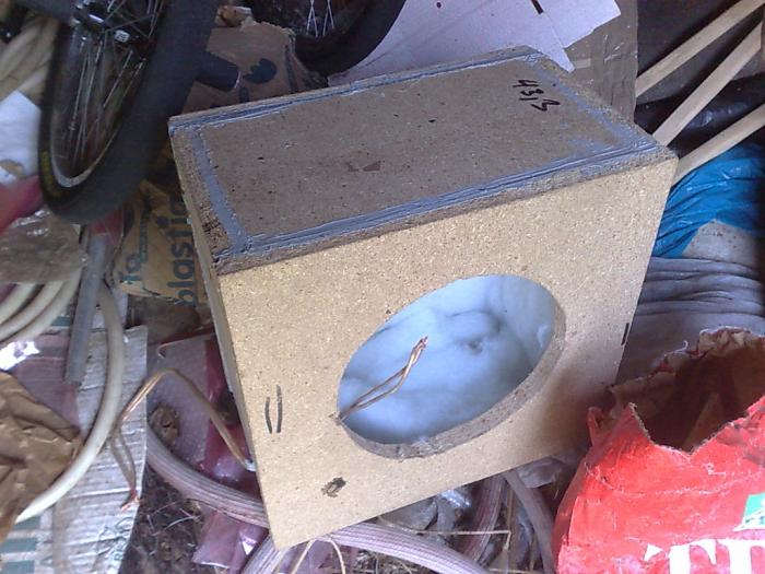

mam problem a to ten ze rf s alpinama pohne ale ne tak jak bych si pral..napeti mi pada do 12.2v a niz uz ne..bylo to bateriovym terminalem..nyni sl a pohoda..ale pride mi že to nic moc nedelá a i blbá tuba basuje vic ..kamos mel gzrw12 nebo tak nejak..bylo to v bedne a na vrchu hliník..mala sterbinka a basovalo to nadherne a me to sice fouká ale ten bas neni takovej..a radiem to neni..
Navíc sem zjistil že se bedna rozlepuje takže sem sundal koberec a pořádně vylepil jestli to melo vliv nevim..
Když dam jednu alpinu do Br po Cp.Bb tak to hraje o dost lepe a i zatlaci a to jede na 4ohm..prostě hraje lip než dva ve štěrbině a na 4ohm.
Jak je to mozný že se to rozlepilo?

vyzera to na zlu bednu pre woofre. pokial si ju skladal ty tak sa ani necudujem. dohodni sa s roverom a budes mat pokoj.

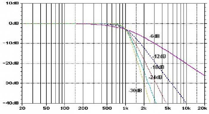

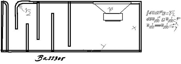

k ty oktave .. resp. strmost jak rychle jde to dolu, jak rychle se to orezava .. zda 6dB na oktavu ci vic ..
viz prilozeny obrazek, kde je videt kam az muze zahrat sub, riznutej jen 6db, 12db, 18db a 24db / oktavu
proste neni vyhybka jako vyhybka .. a to chces stavet 6th order bandpass :o))

clown: podle toho obrazku to bude ta 18db..
Poznáš to z videa??
Je to točený foťákem
Bandpas uz me prešel neboj :D ...
Takže to řežu jak? br nebo lpf?
Tohle mi nic neriká asi musim jeste studovat

na subac samozrejme pouzijes low pass, strmost ti udava u te vyhybky to o kolik pak klesa hlasitost s kazdou dalsi oktavou od delici frekvence, tzn cim vetsi strmost tim vice budou utlumene vyssi frekvence zjednodusene receno, ale to krasne vidis na tem grafu co hodil clown

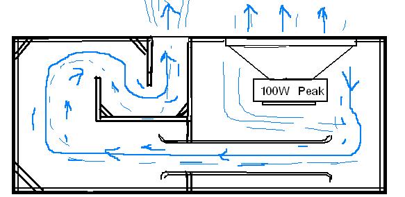

o 03.09.2011, 20:46 | bass305 | Upraveno: 2011-09-03 20:47:20
zde jeden velice zdařilý koncept z prvního járu, stačí aby sis dosadit rozměry a typ wooferu a moůžeš jit nařezat OSB desku co máš z práce...
foto k příspěvku  od bass305

Bass: co to jako je uzavřenka kombinovaná se štěrbinou??? ...aháá myslíš bandpass, ale co si hodil rádoby obrázek je normal štěrbinová/bassreflexová bedna která je díky délce portu/nátrubku laděná hodně nízko

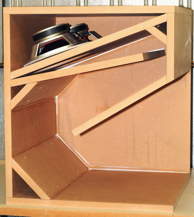

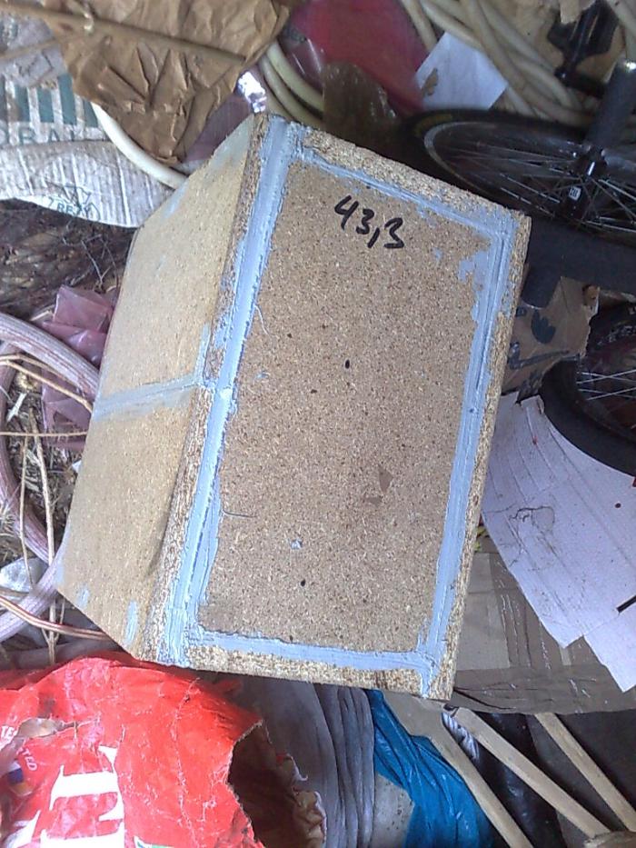

o 03.09.2011, 23:34 | bass305 | Upraveno: 2011-09-03 23:39:46
no já sám nevím tohle moje práce není ale je to zajímavé myslím že Flash by to vyladil k dokonalosti, kdyby zrušil starý nějaký moped z garáže a použil ty obrovské gumy tak a získal tak plnohodnotný woofer a nemusel se zabývat PA reprákama kterýma nikdy nic nenatlačí... stačí udělat pořádnou ozvučnici nejlépe hornu a může jezdit a hučet zároveň, jinak ještě mě ted Flashi napadlo co použít na to toto? ale nechci ti do toho kecat byly by to dva suprové woofery, ale to e spíš takový můj nápad.

bass- už si slyšel hornu s PA?? Jako ta umi zatlačit že se u ní rozklepeš a připosereš!
Flash: nechci ti radit ale zbav se těch alpin a zkus nějakou 15" s citlivostí kolem 95db..slyšel si moje eminence? Bylo to blbý??
Na autohifi nemáš peníze a stejně nikdy nebudeš soutěžit tak tam prdni toho eminence nebo nějakou citlivku
o 04.09.2011, 10:27 | bass305
tak pokud by udělal přesně na ten PA hornu tak by byl vsmátej, což neudělá takže mu radin dobře, at si pohraje a uvidí. ;)

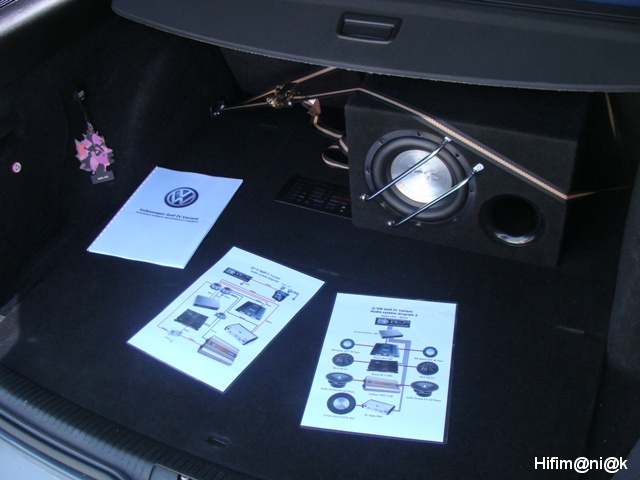

o 04.09.2011, 11:16 | hifim@ni@k

hifim@ni@k: to vypadá zajímavě,dobrá práce

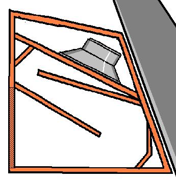

o 04.09.2011, 16:22 | bass305
kámoš má dodávku tranzit velký jak svině převážně na bassrace a používý tuto konstukci a už to 2x měl předi okno u sklenáře proč asi?? a jinak to neni můj navrh a myslim že tam má i silnější woofer .

bass305 : dobrý plánek ale s tim tranzitem to je na mě moc :) jinak tohle je příklad tunelu jenže to se nedá spočítat to se musí zkusit a nejlíp s basákem co snese hodně velký zahřívání cívky,a zase to co si sem dal mi příde že má být řešený v bandpasu a ne v BR...většinou měly tunely badpass nebo ty pasivní radiatory ...ale to uže je moc divoký...
takže to by stálo za okus třeba s nějakým šitem ale i tak nevim jak by to vypadalo v realu a jak by se to zachovalo s určitym měničem

o 04.09.2011, 16:54 | bass305
to jo pořádny tunely je potřeba pokud se ti jedná o tlakáč, potom to tlakuje podobně jako kompresor stim rozdílem že je to do prostoru nikoliv do nádoby. ikkdyž zkusit udělat woofer a tlačit tim ěnjakou 100l nádobu nějlíp svařenec. by mohlo vyloudit slušný basy

o 05.09.2011, 16:30 | bass305 | Upraveno: 2011-09-05 16:31:10
právě že horna se auohifi subem znehodnotí. Tam totiž nejde o tlak ale o rezonanční vlastnosti toho repra a jak jsitě víš tak se do horny většinou dávají pokudmožno co největší průměry reproduktorů protože jsou schopny dobře rezonovat a ve spojení s hornou je to něco nepřekonatlnýho, nicméně se tohle do autohifi nehodí z jednoho prostého důvodu, pokud by sis i na malo hlasitost pustil hudbu v autě s hornou a PA dejme tomu 18" woofrem tak se posereš ale ne tlakem ale hlasitostí a hutností basů ale to nic neni protoze když bys projel po sídlišti tak v blízkosti té horny to zase takový efekt nemá ale lidem v 7 patře panelákového domu to vymlátí okna a rozfláká kuchinský náčiní včetně konvice na zelený čas z výprodeje indického zboží z předminulích vánočních svátků.
Proč se asi takovýhle věci používají na koncertech kde je potřeba ozvučit celý pole 3km x 3km plný lidí. a ještě 10 km je slyšet dunění jak svině, myslíš že kdyby tam dali sebelepší autohifi woofer bude to to samý? naopak. za prvé je na carwoofer potřeba ohodně větší výkon zesu a zadruhé PA mají daleko přesnější kontrlu membrány která má jen minimální výchylku, ničemu to nevadí ale do auta by se to nehodilo. O to se stará právě ta horna, je to vlastně potrubí který se jakoby rozšiřije (něco jako trumpeta) Osvědčená konstrukce na horun je toto. viz obrázek. Všimni si co se asi stim zvukem děkej pokud projde takovýmhle potrubím. Napovím ti zaprvé zvýší rychlost v první části která je úzká a potom se i mnohonástobně zesílí. Takže pokud chceš experimentovat s tim PAčkem postavu mu hornu a ty Apliny s klidem zahoď. A ještě něco pokud by tě napadlo dávat ty apliny do tej horny tak se připrav že tě to zklame...
Nejlepší woofer by teoreticky byla stěna 5x5m s Xmax 1mm.

o 05.09.2011, 20:47 | bass305
to Flash, můžeš mi alespon udělat nákres v čem bude ta 15" díky. Pokud to nemáš vymšlený do detailu, nevadí spíš mi jde o tu koncepci jestli mě chápeš díky... bude to horna nebo bandpass, nebo BR?

o 05.09.2011, 21:31 | bass305 | Upraveno: 2011-09-05 21:35:55
Flaši tady tohle je můj novej projekt :o) už je ve výrobě, hádej co v něm bude bublat?? neuhodl bys to protože jsou to dvě 12" za sebou :-D ale to co tě dostane na kolena je že to jsou PA. to koukáš vit :-) v autě mám hodně moc místa. mám totiš velký pickup, vozim v něm různý věci a potřebuju taky aby se ty repra nezkurvily při naložení trubek hadica různýho materiálu. Takže prot jsem zvolil tohle... nejde mi ani tak o tlaky ani o nějaký extra kravál ani o kvalitu zvuku, jde mi o to mít v autě muziku která hraje i v případě že do auta naházim 2x tůčko, jednou elektrocentrálu a 5 pytlů cementu a chlapi stim pojedou na stavbu a budou si chtit zablbnout a nakotlit tomu trochu víc.. tak at si zablbnou.. spíš se z toho dřív poserou ale co. takže takovéhle srandy se ted i v authifi dějí, snad si mě pochopil...

Tak sem vůl teda... udělal sem uzavřenku ale podle RF programu mi to vyhodilo 23.7L to asi té alpině bude vadit že ?
pošlu foto uzavřenky ale neni to ještě dodělaný..hold sem se seknul ale pokud alpiny zahrajou ve 29L tak ve 23L už to nebude ono asi..
foto k příspěvku  od Flash
o 06.09.2011, 10:04 | Flash
o 06.09.2011, 10:08 | Flash
ale stejně to pude do háje protože to má málo litrů... a puvodně sem chtěl udělat dvojité stěny ale ted to bude v kotli

o 06.09.2011, 13:14 | clown
mooc pekne box ..max tak na zapaleni.. :o) lepena zadni stena .. fakt pjekne :o)))
i kdyz vidim, to okoli, tak to asi skoncilo uz na skladce ..
o 06.09.2011, 13:22 | Flash
clown: to ne je to v boudě a tam je všechno :)
tak sice by se to dalo udělat ještě dvojitě ale stejně to je malý... nevim jak sem to počítal teda :(

1.
na 12 woofer je nějakej 23 litrů hodně málo pokud si ještě nepočítal s odpočtem litrů koše a magnetu, cívky,
2.
nevim k čemu je dobrej silikonovej tmel, na dřevo určitě ne!!!! Používám od Soudala přímo na MDF, dřevotřísku. Připadá mi to jako med kterej má vlastnosti PUR pěny...vcucne se do materiálu a pak začne bobtnat jako pěna
3.
zpracování celé bedny co je na fotce je k blití!!

falshi nějak jsem se v tom všem ztratil a ani už pomalu nevím čím tu bednu chceš osadit, ale zadní část neboli prdel toho máš lepený ze dvou částí, myslím že to bude nevhodný, až tam ohulíš nějakou negrovinu. aby se ti to nerosypalo hned při první zkoušce. ale pokud jsi to zevnitř nějak vyztužil věřím že to snese i velice silný nápor vytvořený jakýmkoliv wooferem. Ještě něco čim to chceš potáhnout?? myslim že by to tomu dost pomohlo. Na rohy mrdni tohle a máš plnohodnotnou bednu vhodnou k vytváření plných a velice hlubokých basových projevů v širokém spektru vlnových délek, jkéhokoliv druhu at by se jednalo o sinusoidu nebo pouze 8bitový ostrý hřmot.
jinak bych další tvůj pojekt viděl na tohle: [ Link ] a udělat z toho hornu co řikáš ? :-) mrkni na to :-D
o 07.09.2011, 00:12 | hifim@ni@k | Upraveno: 2011-09-07 00:15:35
Flash: víš co je legrační? Zdejší člen Toxxx měl v Golfu Variant 20cm subwoofer od GZ v maličké spočítané ozvučnici. Ten prcek dokázal rozvibrovat i střechu na tom autě. Kdo neslyšel, neuvěří.
Já to vidím takto. Dáš tam 2. baterie v kdovíjakém stavu a s mizernými parametry, 70qmm kabel, obrovskou a těžkou bednu s levným PA subem. A ve finále to převálcuje ten GZ v malé elegantní bedýnce na jediné obyčejné baterii.
Jinak jako tomas.V. Ještě doplním to co načal. Pokud změníš cokoliv na pohonu oproti originálu, tak se změní TS parametry. Tudíž budeš potřebovat někoho, kdo ti je změří, aby jsi měl z čeho vyjít při stavbě bedny. Ale to vysvětluji jen proto, že se nudím. Všichni tady víme, jak to nakonec dopadne. Největší pr.el z toho má evidentně bass305.

o 07.09.2011, 01:05 | bass305 | Upraveno: 2011-09-07 01:06:49
hezké ale s timhle se flash zřejmě moc nespokojí jelikož tohle se mu určitě zdát nebude aby tohle rozvlnilo sklo a plechy. Dát tam baterky z avie a podomácku vytunený woofery s redbulem a natom namotaný drátky, to bude tlakařina jinačího kalibru. Ten woofer od hifimaniaka je moc hezkej ale kdyby to tam bylo 2x bylo by to stačilo už i mě :) můžeš mi prosím napsat co je to přesně za woofer? a ta ozvučnice je dělaná nebo je to origo na to?? na kolik takováhle sranda příjde i se zesikem, dííky

flashi ale podivej se co ten týpek má v kufru a asi do toho trošku dělá když má asi tři tyhle auta s ještě větší výbavou.

bas305: s hornou mi pomuže týpek s audiowebu
hifi: díky za video moc pěkný
a něco přidám
a takhle to asi dopadne

ahoj flashi: tady je něco pro tebe až budeš mít zase chut laborovat, myslim že to nejsou špatný příklady a dalo by se stim vykouzlit hodně...
