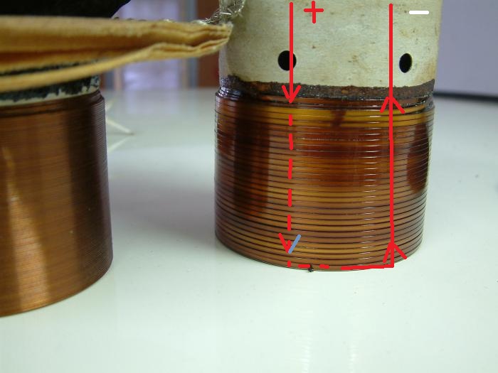

Tohle se mi stalo včera...uklepal se jeden drátek na terminalu bedny a basak hral na jednu civku až se usmažil.
Co dál.

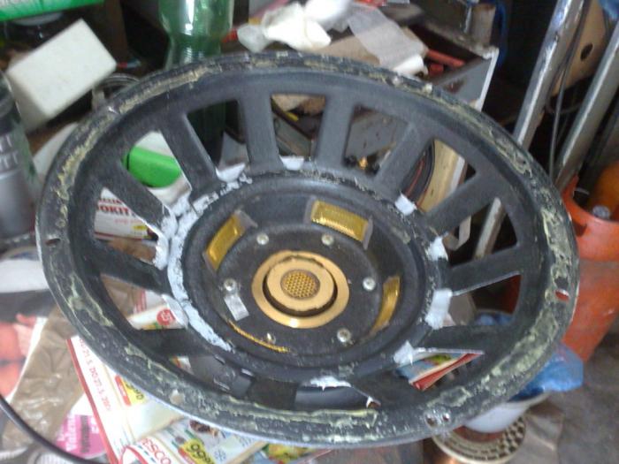

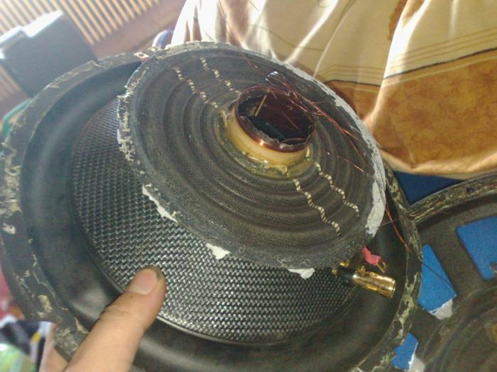

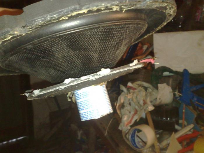

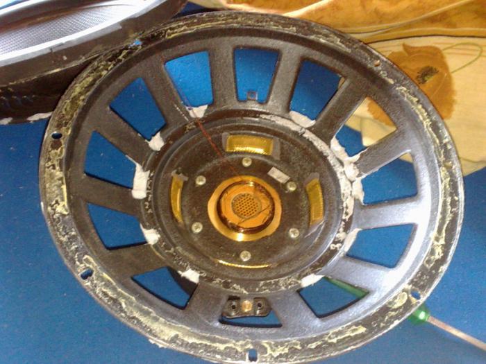

takže
foto k příspěvku  od Flash
o 14.08.2011, 22:14 | Flash
o 14.08.2011, 22:20 | Flash

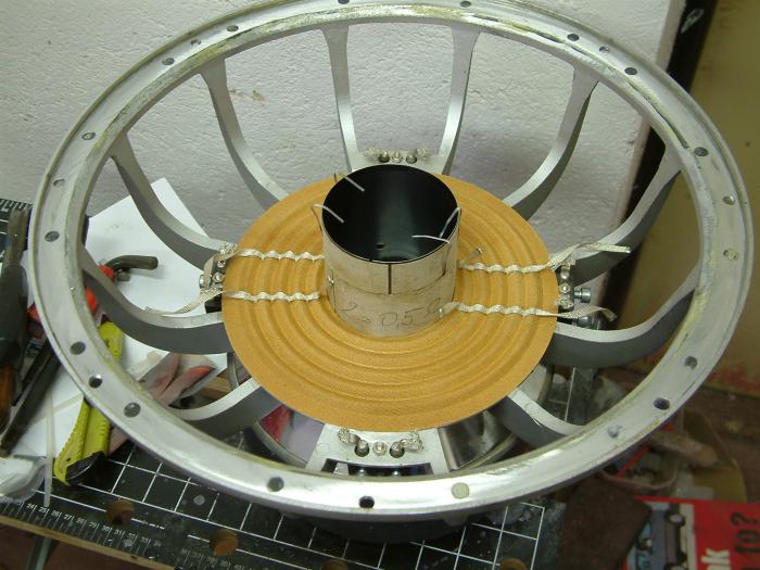

o 15.08.2011, 19:31 | tomas.V
110 metrů je holej nesmysl :-))) a to podlepení oboustrankou ještě větší. Ten drát musí bejt pevně nalepenej na formeru...na kmitačce. Co vim tak každej former je z vnitřní strany z hliníku kvůli pevnosti a odvodu tepla a na něm je nalepenej papír na kterej motáš drát. Ten drát musí bejt maximálně nalepenej tak aby nedošlo k sesunutí drátu z formeru. Jednou sem zkoušel převinout woofer MbQuart PWH ale tam vydržel komplet former (přepálila se jen cívka) Z 2 cívkového wooferu se udělala jednocívka s tím, že se dal snad 0,8mm drát (oproti 0,4mm) impedance vyšla 1,2ohmu při stejné délce kmitačky. Na obrázku se mrkni jak máš začít (ten drát na začátku nech dlouhej tak aby si mohl napojit na přívodní drátky ve spideru pod vrchlíkem). Do vnitřku formeru se dal odpovídající vysoustruženej průměr tak aby nedošlo k zborcení formeru při utahování závitů. Každej závit se lepil na 4 místech vteřiňákem aby bylo furt a hlavně rychle utaženo. No a zkončilo to tak, že woofer hrál asi 2 minuty na půl kW a došlo k sesunutí závitů z formeru a tím byl konec. Možná kdyby se to zalakovalo laminátem nebo něčím co snese teplotu tak by to bylo ok, ale....
Fakt to chce prosytit tak aby byl pořádně přilepenej drát k papíru na formeru
Pokud to budeš dělat jen tak od oka tak se připrav na to, že ti cívka nevleze nebo bude drhnout o polové jadro nebo ba naopak uděláš hrozně malou citlivost
Bejt tebou tak se na to vy....protože pokud s tím nemáš žádnou zkušenost + máš komplet KO former tak je to jen promrdání času
foto k příspěvku  od tomas.V

tomasV: koukal sem na ty fotky ZAJÍMALO by mě jak si ty drátky lakoval ?

o 16.08.2011, 18:39 | tomas.V
Flashi: klidně můžeš použít hlínu z plechovky. A k tomu zalakování: já sem to zalil všechno vteřiňákem (mladická nerozvážnost) a to lepidlo nevydrželo takovou teplotu. Hrálo to v pohodě ikdyž se totálně změnila charakteristika a myslimm, že do plusu, protože se o něco musel stáhnout Gain. Ten drát/cívka byla blíž polovému jádru tudíž ten woofer měl o něco větší citlivost.
Jak už sem psal vejš tak to lepidlo nevydželo a spálilo se. Možná kdybych měl nějakej lak kterej vyržel teplotu tak to bylo Ok.
Zkus někoho kdo převíjí motory nebo vine cívky
Je jedno jestli máš jednocívku, dvou -cíku, 4 - cívku. Více cívkovej woofer je jen pro větší možnost zapojení, ale zas ten navinutej drát je o něco slabší. Si vem, že u 4cívky máš navinuto 8 vrstev drátu a u 1 cívky jen 2
Když půjdeš k někomu kdo převíjí motory tak seženeš už smaltovanej zalakovanej drát!!!!
Jenže stejnak nevíš jak má bejt dlouhá ta cívka. Buď bude krátká a hraní bude hned v limitaci nebo spíš bude woofer chodit do maximálního Xmax při 100Wrms, protože ho pustí spidery. Noooo a nebo bude dlouhá a kmitačka si pěkně klepne o dno
Jak chceš zkus to, ale jak píšu: na poprvé se ti to nepovede ani na podruhé a po 3 už nepřilepíš ani spider ke koši protoýe bude z toho věčného rozlepování total v píč..
Dej na slova co píše swPavel, Petis, Vinzek a vlastně i já...sám sem asistoval swPavlovi při rozebírání kvalitně nalepeného spideru a závěsu na B2 a bez úplného poškození to nedokážeš. Jestli chceš aby se ti neodlepoval spider (někde si to psal) tak stejně nemáš lepidlo kterým to nalepíš.
Ušetři si čas a místo přemejšlení jak co bude a pak to patlání radši najdi při práci ještě brigádu a garantuju ti, že jen z peněz z brigády si koupíš nového Blackbasse

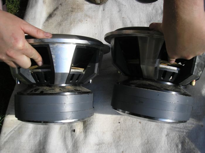

Flash prave proto ze uz mam neco odzkouseno tak se ti snazim poradit, klidne si testuj tmely a podobne, ale casem stejne zjistit ze je lepsi si priplatit za poradny lepidla :-)
takhle dopadaj repraky lepeny chemoprenem, tmelem a podobne
foto k příspěvku  od swpavel

určitě sem hodim pruběh ale cívka se nepovedla...měl sem to tušit že se tam nevleze...0.65mm je silný na ten BB a už drhla o středový magnet...takže sem to rozmotal a budu navijet znovu...drátu mam dost takže to moc neřešim spíš mě štve že budu muset znovu k pánovy a vyžebrat tenčí nebo něco udělat s tělem kmitačky...
o 20.08.2011, 10:14 | Flash
ono taky bylo vynutí na dně středového magnetu a to se dostávalo hodně špatně ven ale povedlo se a teď už jen co ta cívka... redbul byl měkej takže se udělalo tělo s autospreje který má přesný rozměr na středové jádro...
o 20.08.2011, 13:09 | tomas.V
to je chujovina co děláš :-)))...celková váha kmitačky pak bude nesmysl
Vem klidně tu plechovku od Redbulu a rozřízni jí a udělej obdelník. Změř si průměr polového jádra. Počítej s tím, že musí zůstat nějaká vůle, aby vnitřek kmitačky nedrhnul.
Znáš průměr polového jádra + vůle...teď musíš vysoustružit stejnej průměr ze silonu nebo nějakého matroše.
Silon obal tím hliníkem a můžeš začít motat....první dva závity zalep
Musíš to fakt hodně stahovat aby ty závity byly utažený (postup co jsem psal) Když dojedeš na spodek kmitačky tak si zas zalep spodní závit a motej směrem nahoru. Pak celou cívku prolej lakem....nech ho zaschnout a silon vytáhni = pokud se bude jednat o jednocívku tak máš hotovo
