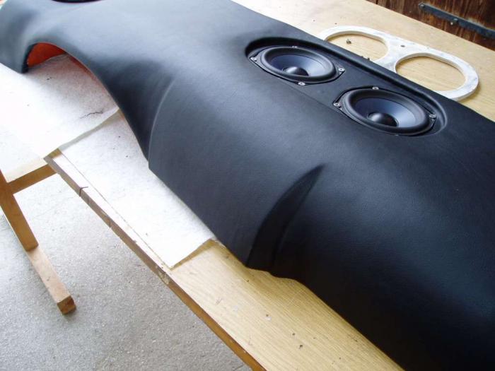

o 11.08.2011, 21:27 | jajo.bb
cau takto to mal kamos vo felde,a hralo to dobre,a este ked to das smerovane..super....
foto k příspěvku  od jajo.bb
o 11.08.2011, 21:31 | Ravo
pevnost té bedny ve feldě nemusí být špatná, ale vypadá to pekelně. Lepší řešení bez kompromisu zvuku i designu (ale určitě pracnější) by bylo vylaminovat tu ozvučnici do dveří.

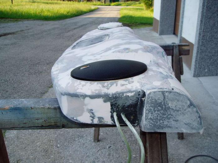

o 12.08.2011, 16:26 | choze
dělal jsem do pašílka na středy cca 2l ozvučnice a teda nic moc :(
