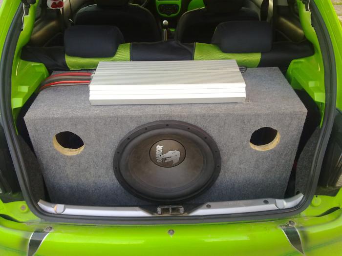

Zdarec.Potrebujem od vás pomoc.Mám peugeot 206 3dverak a kupil som subwoofer Carpower raptor 15.Mám ho napojený na M.N.C HURRICANE S3000 ale problem v tom je že bedna co mam nieje dobra.Potrebujem novu bednu s parametramy a basreflex ...Odporucate mi basreflexovu alebo štrbinovu ??? dikes za pomoc

rozmer bedny je na dlzku 93,5cm na vysku 44cm a na širku 34 ... basreflex je vyrezany na 10,5cm neviem ci to je vhodne pre tento subwoofer.... co myslite?

:-D a to si aj počuval v takejto bedni??bes BR??iba s dierou?
o 09.08.2011, 09:41 | Thaosk

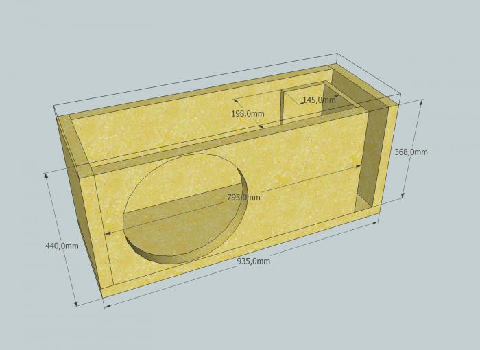

Ale nie to je iba predpriprava :) Ale ževraj tie natrubky su male pre tu bednu a subwoofer tak tu davam navrh štrbinovej bedne ... co myslite ? ???

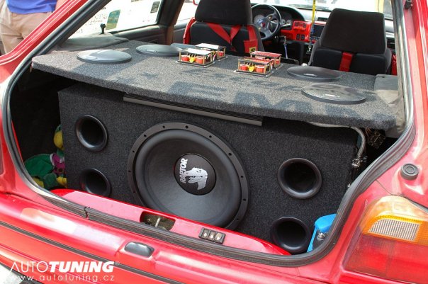

Pokud si to dobre pamatuju, tak box mel 118 litru a 4 natrubky ... jenom uz nevim kolik meli ... myslim, ze 80mm prumer a 100mm delka .... ale ruku do ohne za to nedam.

je to velkej SW a potrebuje dejchat ... ty dve dirky tomu opravdu nestacej.
