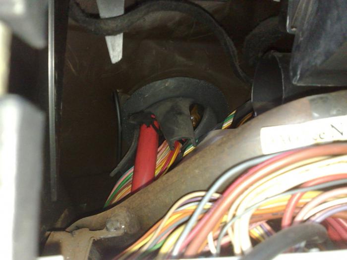

o 14.08.2011, 19:28 | Flash
aby to slo lepe
foto k příspěvku  od Flash

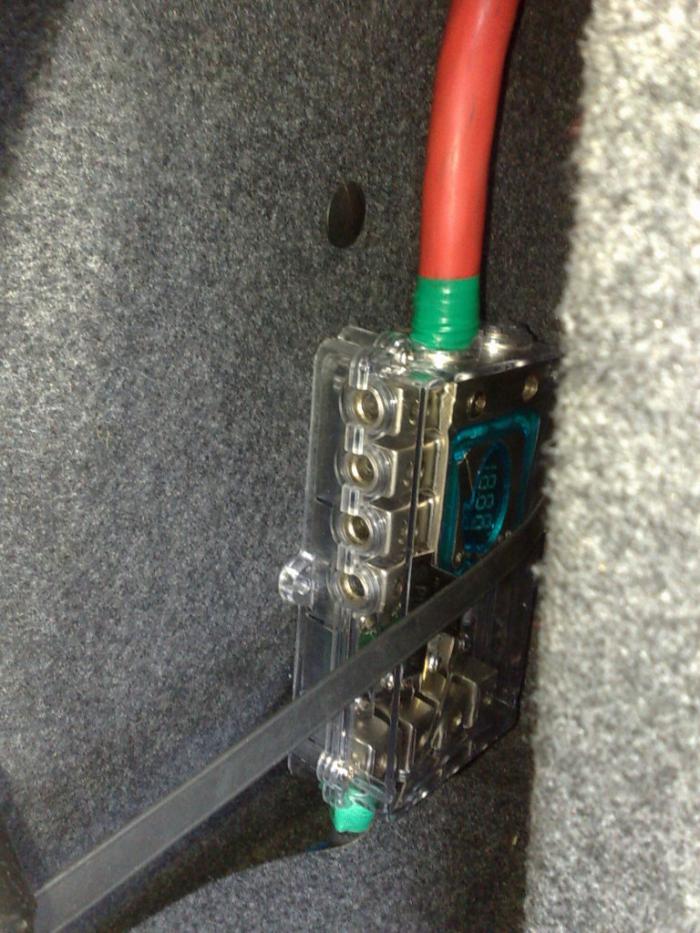

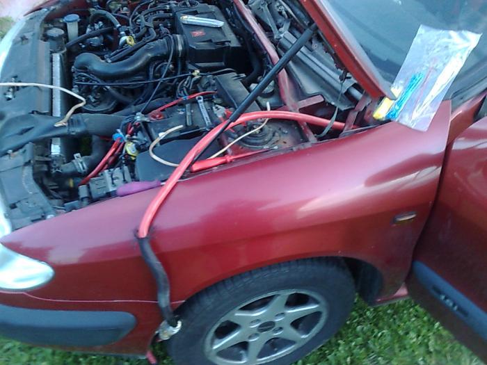

o 14.08.2011, 19:30 | Flash
a je tam

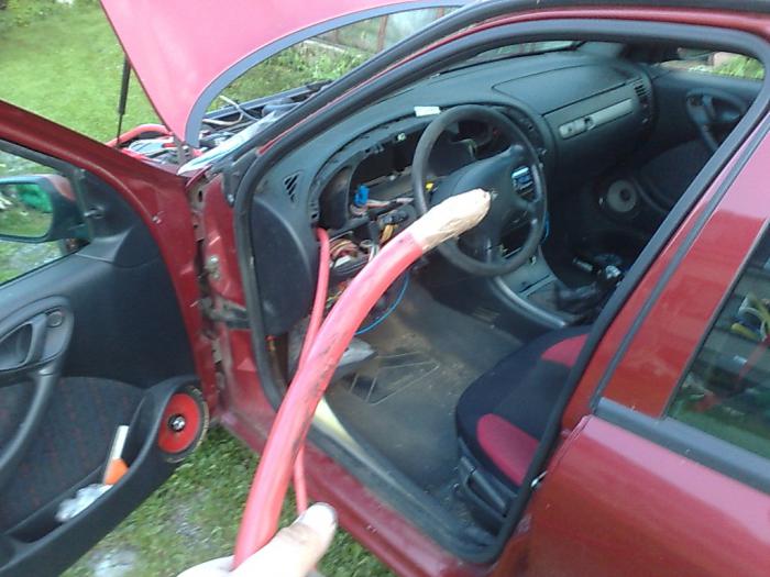

o 14.08.2011, 19:32 | Flash

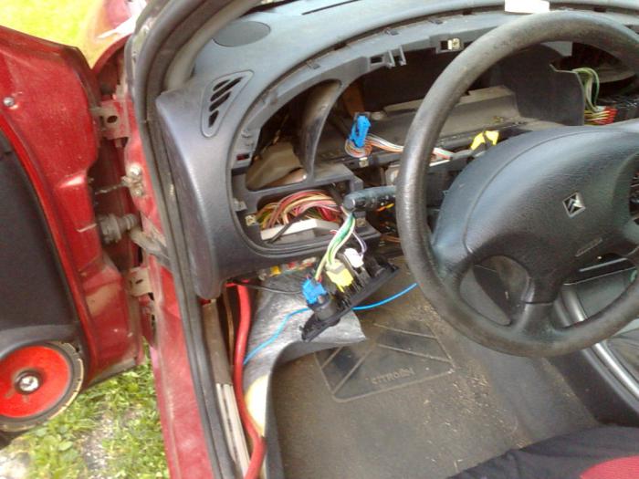

o 14.08.2011, 19:35 | Flash
je v kabine
o 14.08.2011, 20:01 | Flash
70ka je vedená do distr.bloku na pojistku 80A
S bloku jde pouze 35ka zastrižená na 25mm aby se vesla do term.distr.bloku.
Vedeno do zesiku a sestřiženo na 25ku.

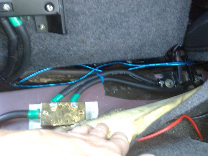

o 14.08.2011, 20:14 | Flash
je to jen provizorně potrebuju auto takze kabely videt nebudou.
zem je 2x35qmm a to od kazdého pásu do bloku a z nej 70ka s ocínovanym koncem a zbrousená na 25mm jen tak se vejde do zesiku.

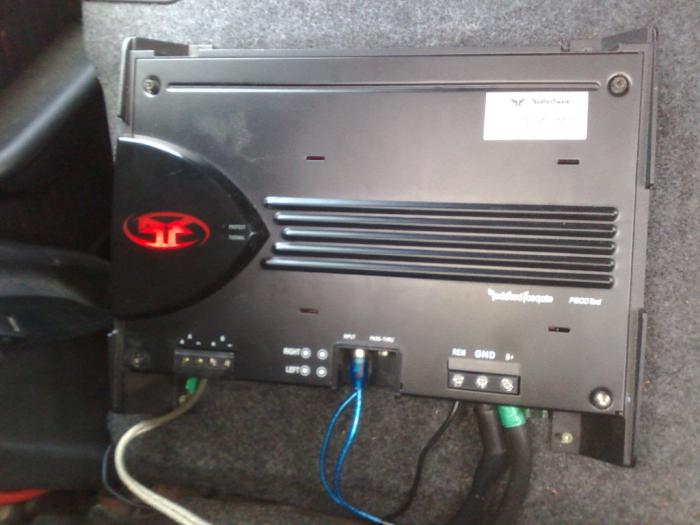

o 14.08.2011, 20:19 | Flash
byl problem kam dat zesik aby se s nim dobře délalo.
Takze na plechu zadni sedačky je tmelem přilepenej obdelník dřevotřisky a zapnuty v latce sedačky...rf je přišroubovany vruty do desky. Je snadno ovladatelny.

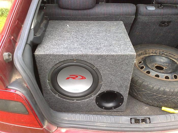

o 14.08.2011, 20:30 | Flash
zatim je hotovo...v planu je vytmelení celeho kufráku tmelem proti drnceni a rezonanci.. To same bude i ve dveřích..nemam penize na drahe tlumeni a tmel se mi uz osvedčil jako antirezonant.ve favoritu...
Jeste sehnat slusná kompa a baterii.
Bedna je zatim tato ale tu dvojitou sem nejak nemel silu vložit,takže bude dvojita ..
V planu je radio a baterie.
Tlumení udělám komplet tmelem je to odzkousený.

o 14.08.2011, 20:44 | J0hny
do toho zesiku si nemusel davat takovou hadici :-) stacila by klidne i 16mm na takovym kousku, ale proti gustu zadnej disputat :)

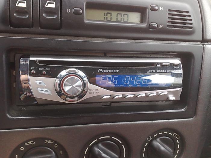

o 14.08.2011, 20:45 | Flash
zatim to pohání tento pio.

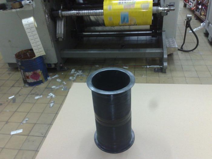

o 14.08.2011, 21:41 | Flash
worm03: to je dělaný a bylo to s bednou a blackbasem od zvukaře s českého brodu..
Mam moznost mít toto ale nevim jestli by z toho něco šlo..jedno čerstvé foto z práce

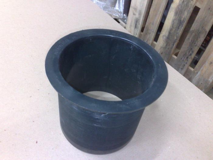

o 14.08.2011, 23:10 | Flash
chci použít do dveří material misto mdf tak tvrdou dutinku je to dřevodrť lisovaný ze skelnym prachem a utáhne 2tunový náviny takže bych to zkusil místo drahe mdf..jaky bude efekt to se pozná.
Nějakej názor na ty nátrubky?
Je to 152mm tloustka je 3.5mm a delka 15cm uvnitř hladky a zvenku jemné zoubky..zkusil bych to upotřebit ale zatim v tom jen sázim jahody :D
