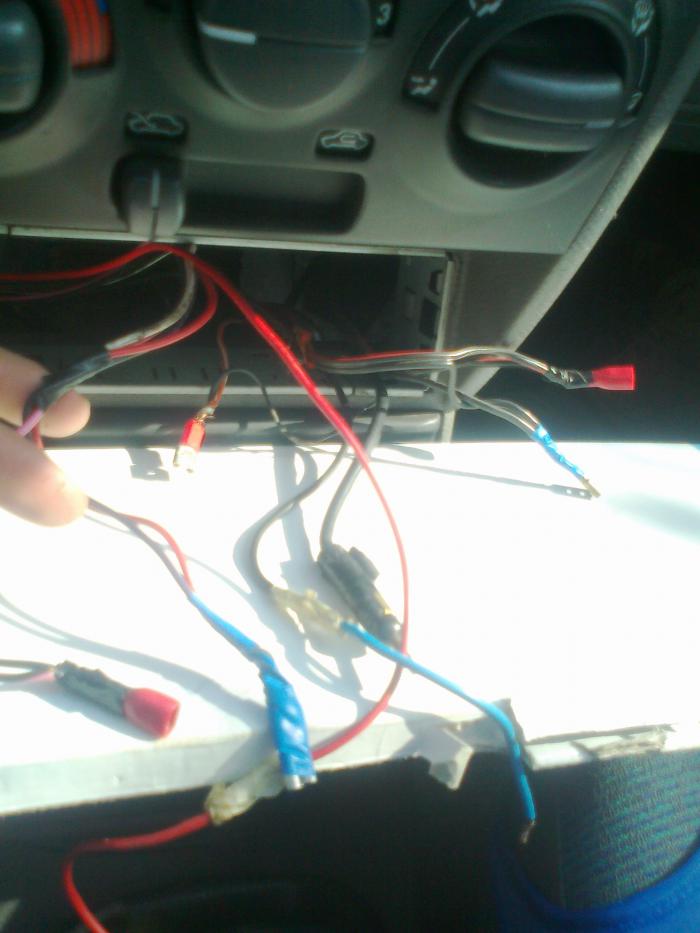

Zdravím dnes jsem si pořídil new radijko.. ale problem je v tom zte na nem je nejak moc kabelu nez v mem puntu..:D takže otazka zní jak?? v aute zadne iso konektory nemam jen dratky..:D tak me napadlo spajet je..od repro to bych zvladl ale od toho pioneeranvm co s žlutym a černym dratkem..
o 13.07.2011, 17:15 | krisz
draty v aute ..

repro mam zapojene po dvou tesla 4 nezvladla mnela jen dva:D .. (-) černo/modry drat... (+) červenej..ten černej samec tam je antena a vzadu remote nebo jak se to nazíva..:D tka radte co kam mam jak dat:D ??

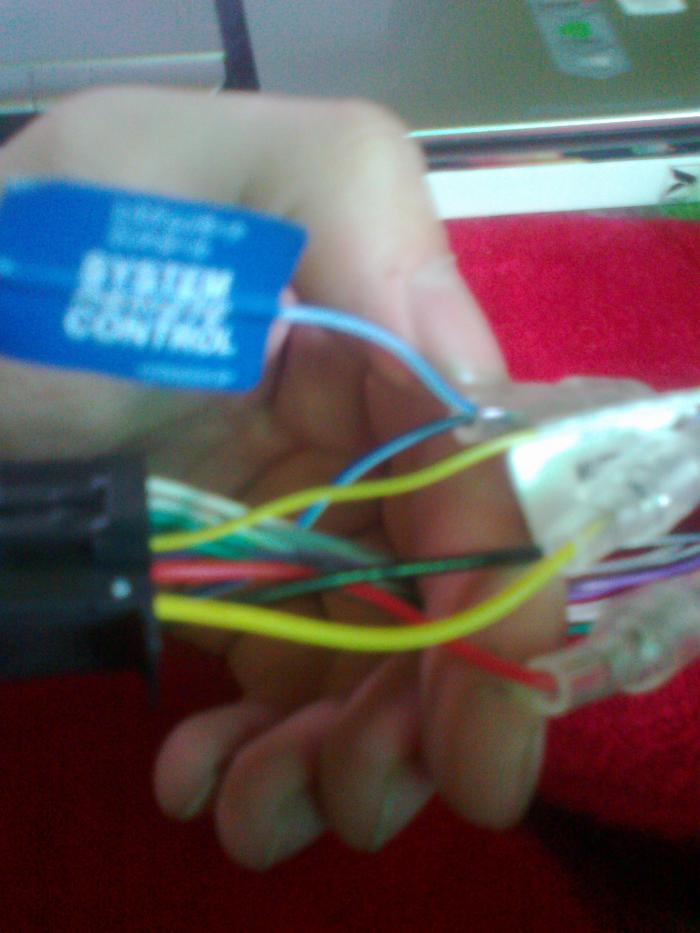

totot je od toho pioneeru to bych ustrihl a napajel ..popripade..:D nejjednoduššíí a a jisty :D

Hlavně bych si koupil iso konektor [ Link ] a podle tohohle návodu [ Link ] bud zapojitl nebo pokud se v tom nevyznáš a neumíš to tak bych radši zajel k někomu kdo to umí :)
o 13.07.2011, 17:30 | marlag
kup si protikus k iso,stojí pár korun a nedělej žádnou prasárnu.Žlutej je,jestli se nepletu, stálý plus, černý mínus
o 13.07.2011, 20:53 | Petura
tak tak, napájet do auta iso konektory a pak můžeš rádio(a) jen zacvaknout a hraješ ...
ta investice pár korun za to určitě stojí, protože budeš pájet tak i tak
o 14.07.2011, 21:55 | krisz
ok dal sem na vas koupil konektor k te redukci do radia a pohoda..:) aspon se mi prodlouzilikable kere byli kratke:D a nepajel sem nic:D dal sem tam čokoladu a vsechno to dotoho smontoval a je po starostech.... akorat ... z radia i z toho vede červeny plus 12 a memory plus 12 žluty myslím..jelikoz sou oba plus tak sem je dal na ten jeden plusovej co vede z auta.. :D jinej tam nebyl .. :D takze navybranou nemam ale fakčí to ..:d ale zase to valí porad.. a vypínam to tak ze vyndam predni panel ?? jde to tak nebo nake namitky???

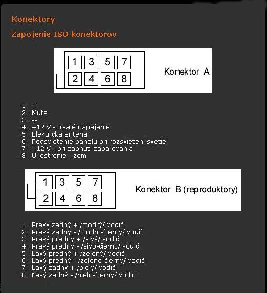

o 14.07.2011, 22:04 | Směty
Tady máš zapojení isa.
