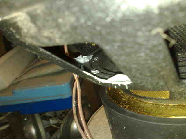

takže tentokrát už sem na to přišel a je to 100úrp tim...dal sem svetlo do bedny a mobil s videokamerou a pustil sem to jako bych jel do práce....pak jak to začalo drnčet tak sem vypnul zesik a trochu zatlačil na vrchlík....pak sem to za se pustil a drnčet to začalo až po 10minutách...tak hotovo...vyndal sem mobil s bedny a koukal na video...mobil sem měl přilepený oboustranou lepícfí páskou v bedně aby natáčel vlnovec...a ejhle ba videu je vidět jak se po určité době odlepí kousek vlnovce a plandá...jak na to zatlačim tak na videu bylo vidět jak se zase přilepil a jak sm to zase pustil tak to začalo plandat...prostě to je tim..takže zítra splašim teřiňák protože herculesem lepit vlnovec to asi nee...a bude to zase v pohodě....díky kameře na mobilu který to přežil mam video že je to tim co sem napsal...už se vám někomu odloupnul vlnovec nebo čím se to udělá aby se odloupnul?
když sem ho slišel cinkat a pak drnčet tak bylo jasný že je něco v háji ale tohle sem nečekal....čím a jak mam přilepit vlnovec? jestli to je tim se pozná až to přilepim...
Zesik je v pohodě ale záhul teda dostal nejdřív kopák s hudby víti vávry a nakonec to završil bastronik i love you bass asi teda protože potom to už drnčelo a magnet byl teplej e se na tom nedala udržet ruka pomalu bych na něl ohřál polivku :D
mam radost že neni v háji civka a nemusí se přeplítat je to jen vlnovcem a ten zejtra přilepim jen nevim jaký lepidlo by bylo ok

o 13.07.2011, 23:37 | Flash
tak sem to zkusil zalepit tmelem co mam a vypadá to že drží...ještě sem objel ten gumovej aby se to náhodou neutrhlo ale teď to má ty basy co to mělo předtim je to nádhera...už sem se s nim málem rozloučil ale bylo to vlnovcem...
takže dobrý zatim pohoda...jestli to vydrží bude to super
je to sice chujovina ale nic jiného sem neměl a tak sem to zalepil pořádně any se to už nepohnulo....je to jak beton
o 14.07.2011, 23:04 | Flash
black je zalepený

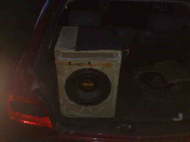

o 14.07.2011, 23:06 | Flash
a v čem hraje
foto k příspěvku  od Flash
o 14.07.2011, 23:10 | bass305
super bedna...
o 15.07.2011, 01:34 | Flash
bass305: zatim to neni potažený ale shánim koženku ale můžu ti řict že to hraje o 200procent líp než před tim asi byl už načnutej
a fotil sem to potmě asi na hov..o udělám to za světla ..je to štěrbina ale neni potažená jinak myslim že to hraje slušně :/

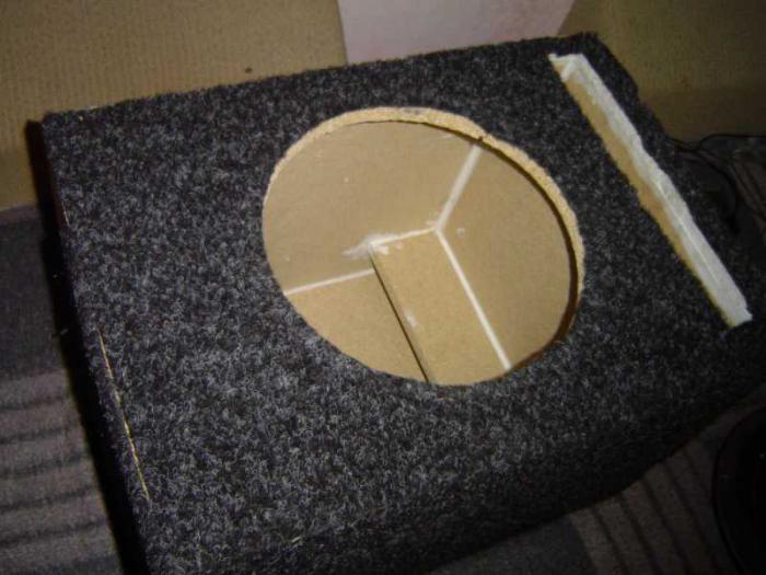

o 07.08.2011, 00:38 | Flash
tady to bude vidět je to velký se to takhle nezdá ale je to kisna

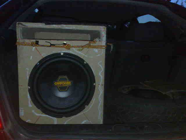

o 07.08.2011, 00:41 | Flash
takhle to vypadalo než sem to zatmelil

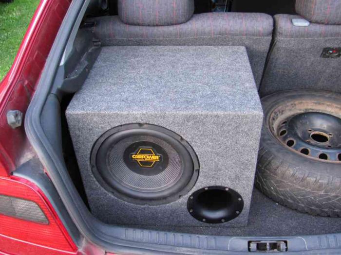

jeho bedna je tahle
70L mdf a BR 100mm x 250mm
