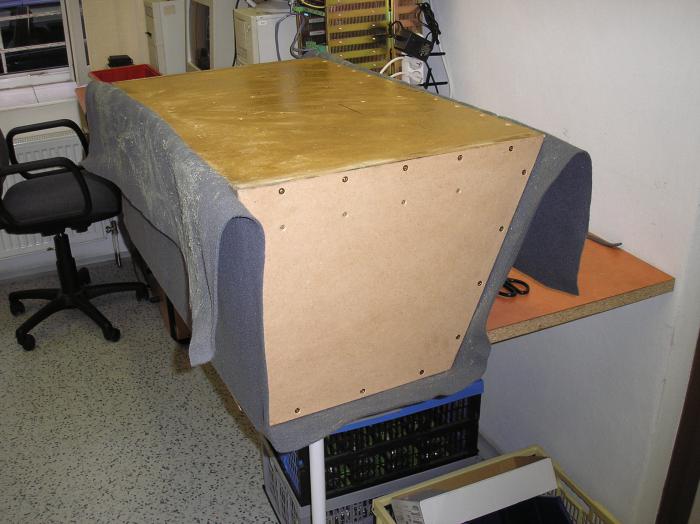

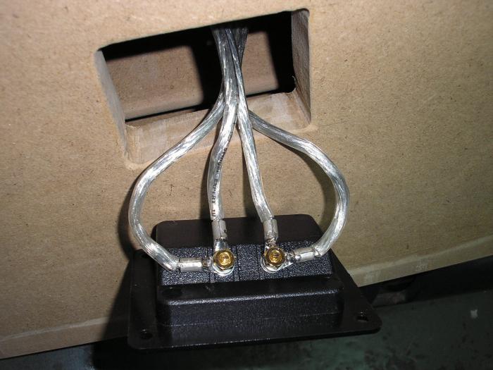

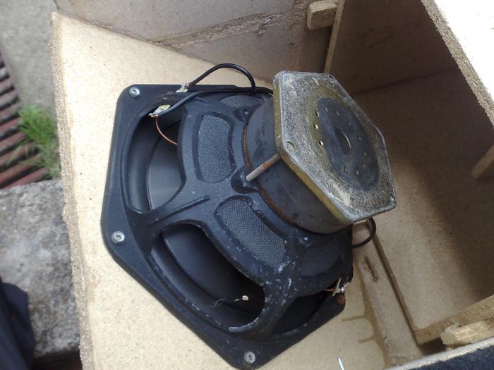

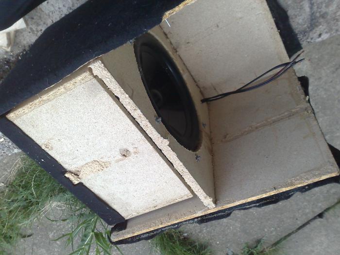

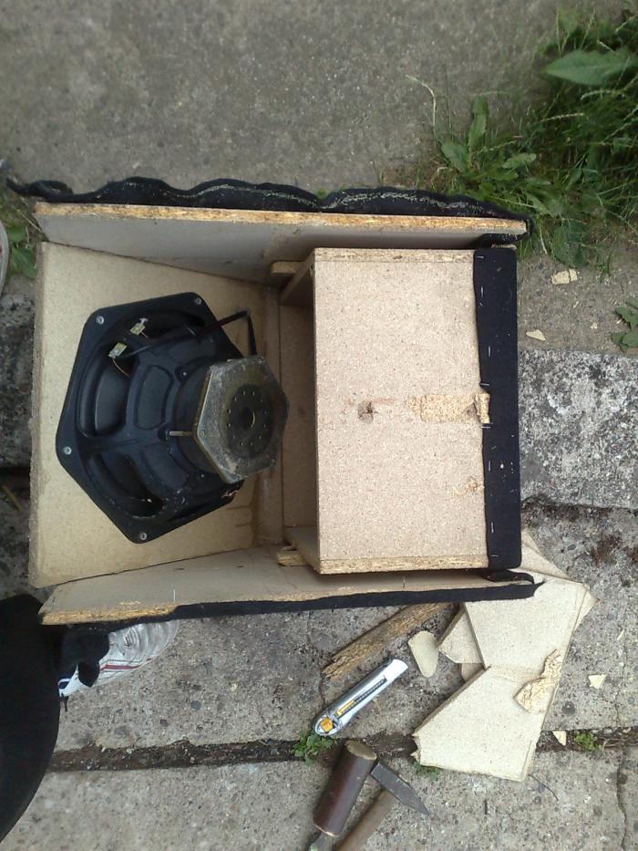

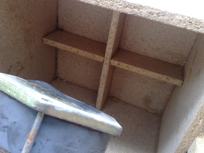

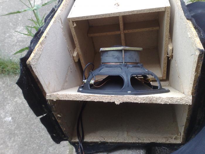

ahoj kdysi sem koupil sinus live tento malý bandpas a dlouho mi ležel v garáži spálený...jenže dneska sem si udělal tu práci a rozebral sem ho....
takže box neni šroubovaný ale vše drží pouze lepidlo a hřebíčky jak drátky.
je to postavené s mdf o tlouštce 0.8mm jenže když sem vyndal to repro tak sem rozebral půl bedny a teď jí ještě postavit jak byla...to snad nebude problém mam 5kg lepidla :D
Napadlo mě tedy vyzkoušet repro...bohužel jsou odpálené obě cívky...takže zpět uš nešel a místo něho sem dal do bedny Pioneer TSW258D4 ještě sem to nezapojoval ale myslim že to taky bude hrát ale otázka je jak moc proti tomu SL.....
Takže po usazení subu do desky a přilepení sem přišrouboval terminály a vložil desku do těla boxu...potom jsem dolepil hrany a položil zadní díl kde je terminál...kabely jsem připájel......
Subík je tedy v hromadě a tak sem ho nechal 3hodiny aby vytvrdnul....po 3h sem ho připojil na mac MPX mono a zapojil do 2ohm...a hle se něco stalo s čím sem vůbec nepočítal.. ze subu se valí hluboký dunivý basy a to možná ještě lepší než ze SL taky to byl 2x100W
Takže jsem se rozhodl že to okopíruju ale v tlouštce 2cm desky sem řezal na pile takže ještě dopucovat a zítra se pustim do šroubování a lepení...jsem zvědavý jak v tom bude hrát ten pio mam totiž dva kusy takže jeden bude v bp od SL a druhý by byl postavené bedně a kdyby se to náhodou povedlo tak bych zkusil něco podobného na 12palec..oprvadu to hraje jak když tam byl SL D250 který neměl ani terminály a má pouze plastovou membránu s gumovým závěsem..
Box od SL vypadal složitě ale neni..je to celkem jednoduché..počítal sem to že bude vážit 35kg takže to nebude peříčko ale jestli zahraje tak budu spokojený...
Děkuji všem co si to přečetli
až bude hotovo hodim sem foto z montáže jak SL tak mojí BP okopírovaného SL :DD
o 26.06.2011, 04:20 | Flash
foto k příspěvku  od Flash
o 26.06.2011, 04:21 | Flash
o 26.06.2011, 04:25 | Flash
o 26.06.2011, 04:26 | Flash
o 26.06.2011, 04:30 | Flash
o 26.06.2011, 09:40 | hifim@ni@k
Šroubů používám minimum. Slouží pouze místo svorek. Kvalitní lepidlo to v pohodě udrží. Když zrovna nebylo po ruce dost šroubů, tak jsem je po vytvrzení lepidla vyšrouboval a použil znovu jinde.
Každý reproduktor potřebuje určitý objem daný TS parametry. Samotné prohazování repro v jedné bedně není dobré řešení. Pokud ale považuješ dunění za znak kvalitní reprodukce, tak je to v pořádku.
o 26.06.2011, 09:56 | CRK
tohle neni mdf...
o 26.06.2011, 10:12 | Seat Power
hazej pak foto ze stavby te nove ozvucnice.Tuhle bych fakt rozlamal a postavil pevnejsi jak rikas.
o 26.06.2011, 12:26 | Alda
Jako CRK. Obyc. drevotriska.
o 26.06.2011, 12:35 | bass305
Tomuhle se snad ani sub říct nedá, takový paskvil z odrbaných dřevotřísek ze smeťáku, z boxu se valí dunivý bass jak srandovní. Nedivím se že video jak týpek dělá subwoofer v truhlárně, že jsi z něho byl tak vyblázněný a že se ti líbilo, když vidim s čim se tady chlubíš :-) nic proti tobě ale je to fakt něco co stojí za to.
maucta
o 26.06.2011, 13:29 | Flash
no ale byl to vítěz testu v německu -)
o 26.06.2011, 14:14 | Flash
bass305: tohle sem nedělal já :D
Mrkni na prodejni cenu v roce 2001 je tam 8t.
Model sinus live d250 ale jak tady každej povidal to si dobře koupil
A ty basy jsou fakt pěkný a co ty kup to mtx ma ho kluk za 2500kc a mas pohodu
Kluci ten sinus live byl dobrej a slyšel sem ho takze hodnotim tak že to hraje podobně ještě lépe.
Stavba bude z drvotrisky ne mdf.
Repro od sl váží 5kg :-)

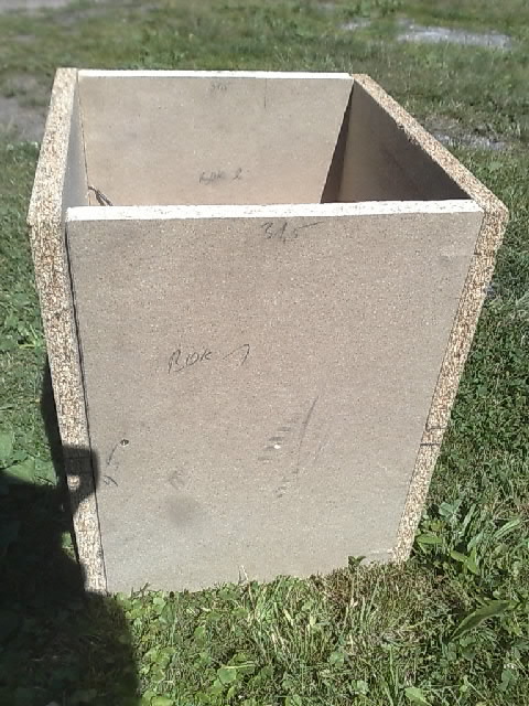

o 29.06.2011, 12:12 | Flash
o 29.06.2011, 12:12 | Flash | Upraveno: 2011-06-29 12:13:48
o 29.06.2011, 12:48 | Flash
o 29.06.2011, 12:49 | Flash
o 29.06.2011, 12:51 | Flash
o 29.06.2011, 12:52 | Flash

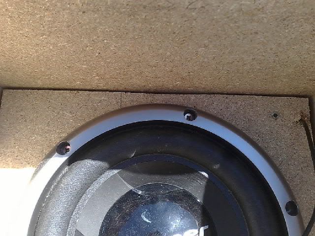

o 29.06.2011, 12:53 | Flash
o 29.06.2011, 12:55 | Flash

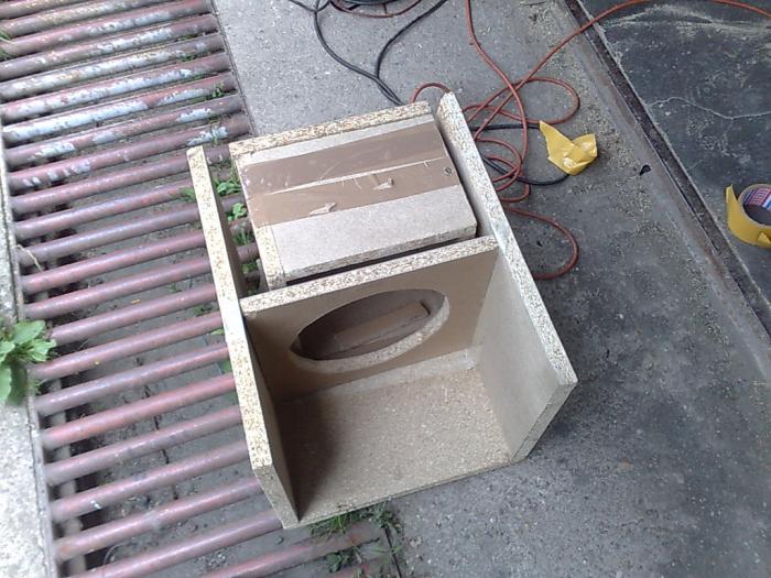

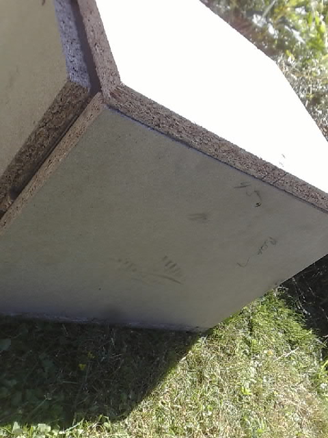

o 29.06.2011, 13:00 | Flash

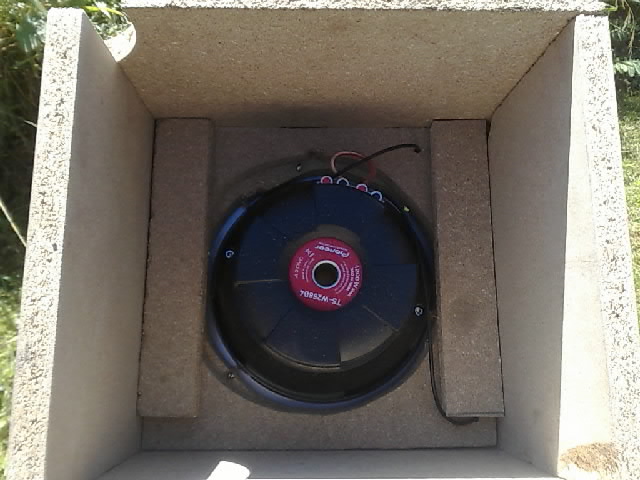

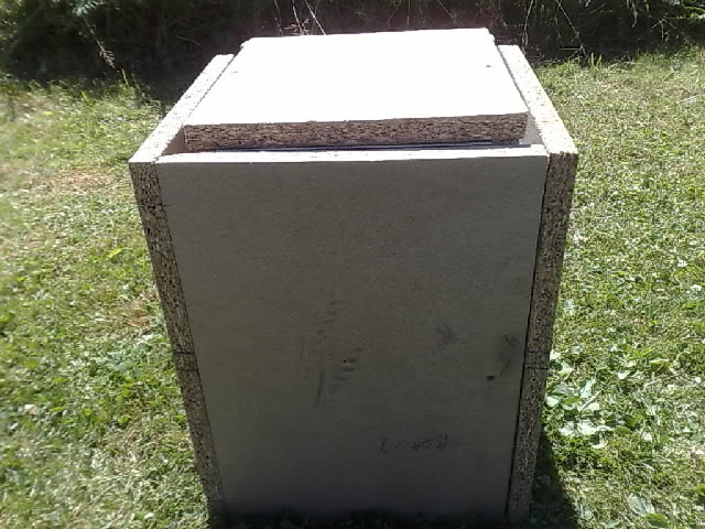

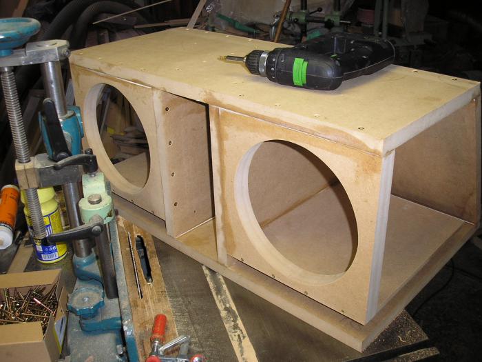

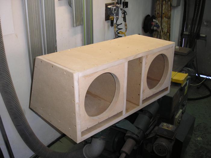

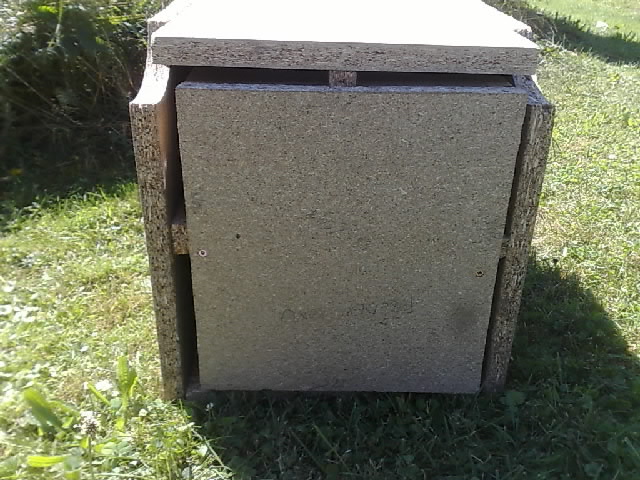

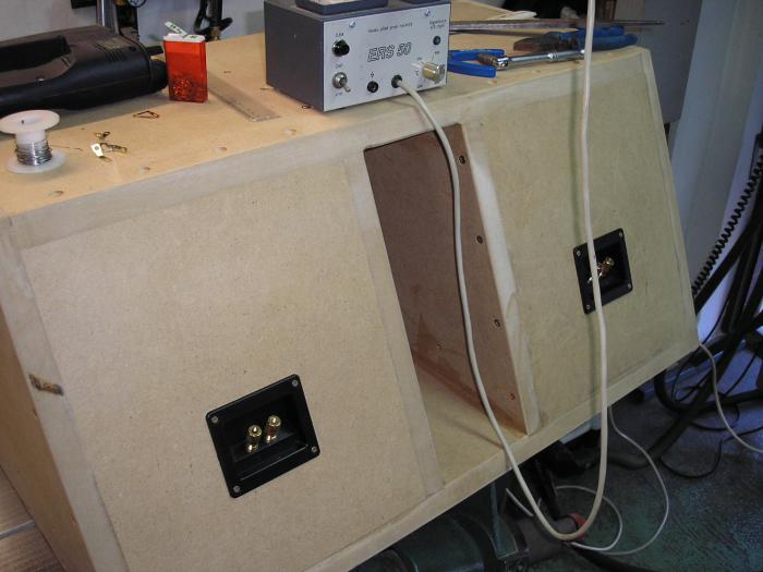

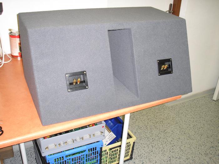

Takže k problému...ten předek mi vylezl o 2cm tedy sílu desky takže musim zkrátit o 2cm aby to bylo zároveň...musí to být o 2cm od prostřední desky se subem aby to mělo otvor.
šroubování je vidět takže asi tak...musim poladit ty prostřední desky pač to nevyšlo takže to musim znovu vyndat a udělat jinou..... :(
jinak ještě budu dělat zadní desku ale nevim jestli to mam udělat dovnitř nebo venkem takže.to se ještě poladí...
problém je že sem po směně neměl čas někam jet takže jedu pro lepidlo a herkulese...montážku až na konec...snad to nebude vadit že tam je ..pač ona saje vlhkost :(
o 29.06.2011, 13:05 | Flash
ty výřezy co tam jsou musim zalepit protože deska má u prostřed díru na tu dutinku 165mm takže zase tak dobrý to není......ale zadarmiko neřešim díru
o 29.06.2011, 13:44 | Kleneex
nevim kolik beden si uz stavil ale asi jeste moc ne
postavit poradne bandpass tak aby hral a nepalil woofry neni vubec zadne lehky ukol a z touhle drevotriskou se nikam nedohrabes
pouzivej MDF
a na tvem miste bych stavel BR ze sterbinou nebo natrubkem....
tak ci tak nech si to zariznout u stolara nebo puzivej doraz aby si mel rovne rez jinak to bude o nicem ;-)
nic ve zlem ale tu bednu co si postavil je na houby!!
o 29.06.2011, 16:51 | rebel
no nevím alew podle mě kdybys udělal basreflexovou bednu bude to myslím lepší ten bandpass než naladíš může to trvat taky třeba rok a nebo na něm ten wofer spálíš ,ale snaha byla a uvidíš jak to bude hrát
o 29.06.2011, 19:28 | otak88
promiň za upřímnost, ale je to na hovno :-( vykašli se na bandpass a postav BR :-)
o 29.06.2011, 19:39 | achyl
chlape sorry , ale to je hrozná prasárna :D Začni od znovu, pomalu, klidne a dej si trosku zalezet
o 29.06.2011, 19:51 | rebel
flash: jj achyl má pravdu taky by sem začal znova a i jako okt88 udělat BR bednu. toto se fakt nepovedlo a skoda lepidla

o 29.06.2011, 19:54 | bass305
hele tys to pro nás spíchnul co nejdřív vit? škoda, ale tahle konstukce se mi vůbec nelíbí, nic mi to neříká... zkus něco jednoduššího.
o 29.06.2011, 19:57 | otak88
tak já to beru chce zkusit bandpass, ale ten postup, materiál a to ještě nevíš že můžeš spálit woffr nevím vykašlal bych se na to. Jako zkoušet to můžeš to ti nikdo nezakazuje, ale rychlejší a lepší budeš mít bassreflex :-)
o 29.06.2011, 20:00 | bass305
myslím že to i líp zahraje.
o 29.06.2011, 20:05 | otak88
určitě líp :-)

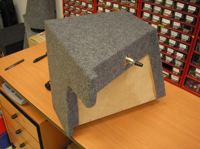

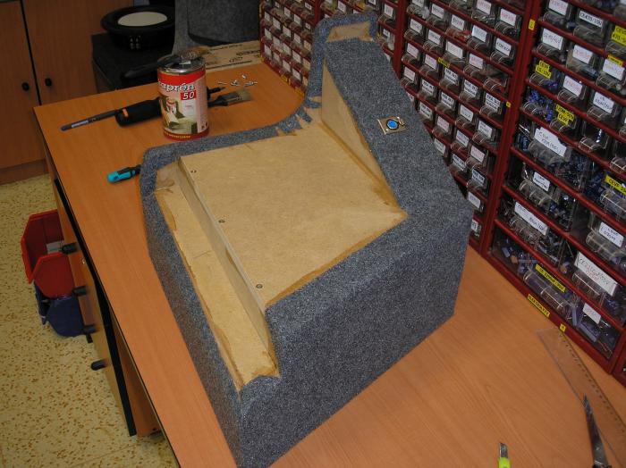

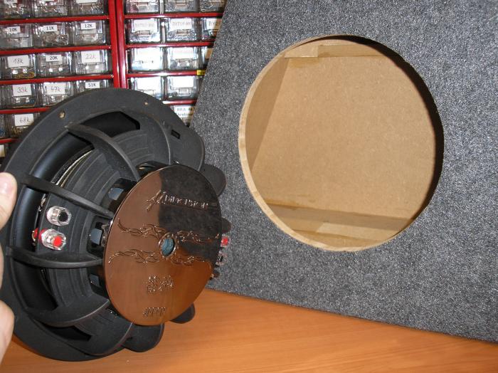

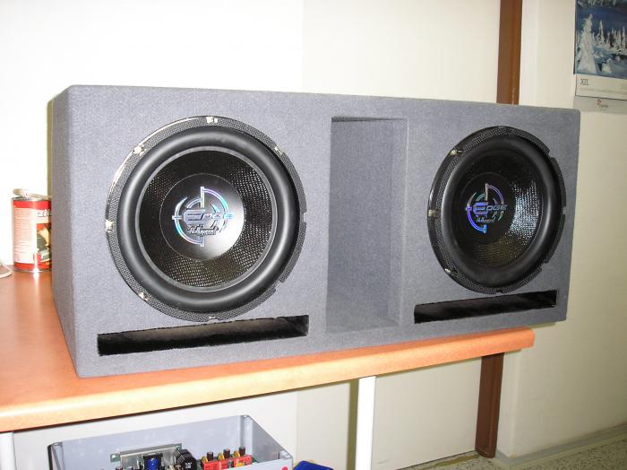

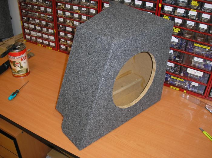

o 30.06.2011, 11:04 | Pavel 528
no vypada to dost silene..o)))))

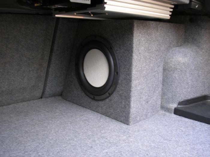

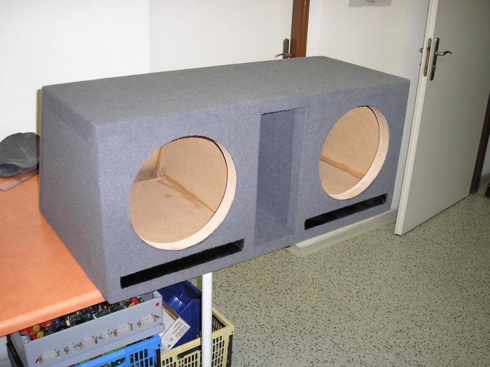

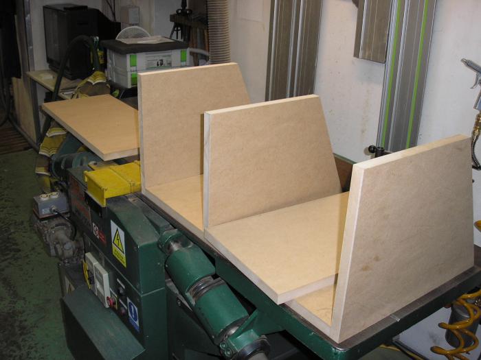

tady par foto,cim a jak by se to melo delat......
o 30.06.2011, 11:05 | Pavel 528
o 30.06.2011, 11:06 | Pavel 528
o 30.06.2011, 11:08 | Pavel 528

jeste ten prvni v e39

rebel: doprasené? jj já vim hold sem se na to měl vxkašlat....
dnes byl test...sice to neni vylepený ani vyxtmelený ale zas tak hrozný to nebylo..čekal sem cinkání nebo kýbl ale fakt ne...a tak sem se utvrdil v tom že to proleju lepidlem jenže borec co mi ho měl přivízt tak už si nějaký vzal pro sebe tak musim očkat měsíc a to se mi nechce....takže se ptám jestli je možné lepit těmito prostředkx co sem uvedl v odkazech...
myslim že až se to vylepí a vytmelí bude to mít mnohem lepší zvuk... rozgýbu zrcátka a trochu plech na dveřích cca 300rms...
tak po zapnutí jak radil rebel sem dal nižší hlasitost pak sem přidal a nakonec tak 3/4 a vylítli pilíny tak metr do vduchu...možná to bude dobrý...něco sem našel na pio. co doporučuje výrobce jako bandpas
pošlu to sem nafocený
o 30.06.2011, 19:56 | Flash
Seat Power: určitě s tebou souhlasim ale myslel sem že když mam matroš zadarmo že bych mohl něco zkusit..zručnost mam ale věci nemam a chybí mi toho dost...podle toho co poslal pavel tak celkem dost
o 30.06.2011, 19:59 | Midnite
OT: ten matroš by měl zadara snad každý... je to opravdu hrozná deska
o 30.06.2011, 19:59 | Flash
podle obrázku je to divný že mahnet směřuje di uzavřeného prostoru a ten sinus live měl magnet do BR to je divný
tak lepidlo jsem teda koupil tohle a příde mi že to byl dobrý kup [ Link ]
když sem to počítal tak v žádném obchodě to nekoupim pod 70kč a pošta bude drahá ale zato kvalitní pojivo se to vyplatí ... snad

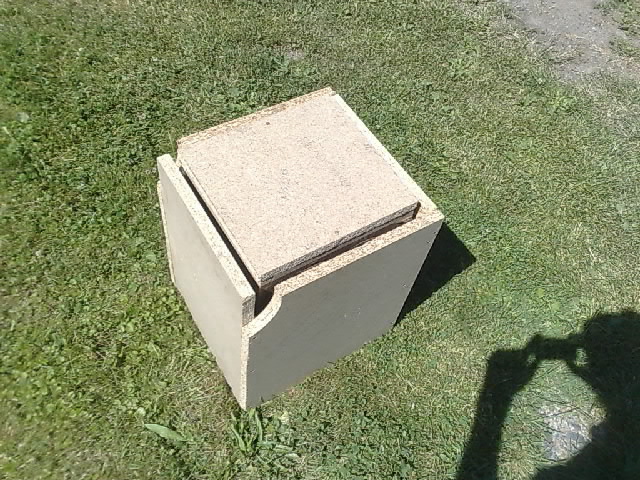

o 30.06.2011, 20:05 | Flash | Upraveno: 2011-06-30 20:11:06
Midnite: je to dřevotříska nebo ne?
o 30.06.2011, 20:06 | petis
to je papír:-D
o 30.06.2011, 20:09 | Flash
o 30.06.2011, 20:14 | Pavel 528
lepidlo staci v pohode herkules,ale chce to MDF,ta drevostriska z ceho si to delal je k nicemu,neni to hladky a hlavne se to droli a bouchnes do toho a lame se to,proste tezce nevhodne na stavbu boxu
a jak psal seat,tak v podstate se to nevyplati delat,jedine pokud potrebujes neco atypickeho,co se nedela nikde seriove...
o vikendu se chystam delat do soucasne e39 boxik,ktery bude zase na miru a specialne vytvarovan jak bude potreba....
slozitejsi tvary se delaji pomoci laminatu,ale ja to nemam rad,takze vse pekne z MDF..o]]ikdyz je na tom prace jak na kostele,viz ta bedna do e46...
o 30.06.2011, 21:11 | Flash
ještě mrkněte na tohle
měl sem se podivat na krabici ze všech stran a ono je tam vše co potřebuju

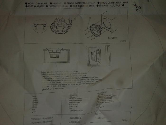

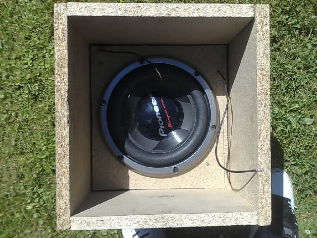

o 30.06.2011, 21:22 | Flash
o 30.06.2011, 21:32 | Flash
co by s tim šlo udělat nebo jakou bednu na to BP nebo BR?
rover mi nabízel 20l uzavřenku jenže já bych chtěl bandpaas nebo BR a to 20l nedá
jak hodnotíte graf a TS parametry?

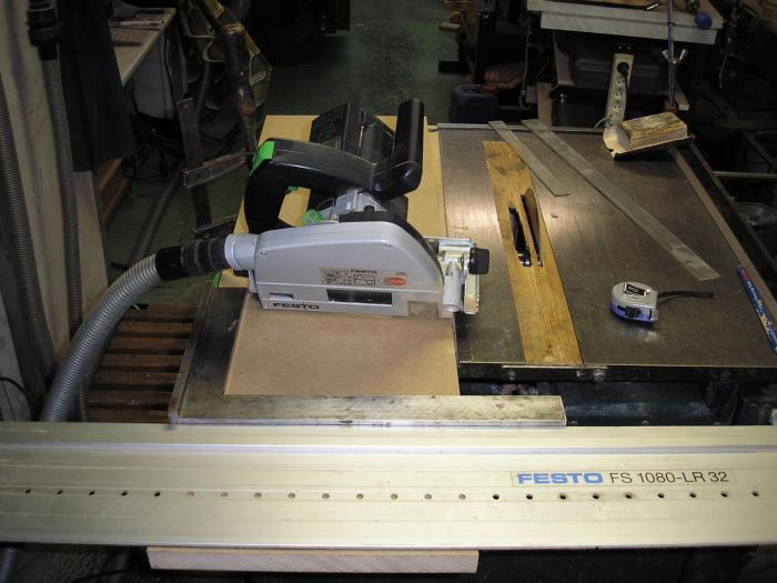

o 01.07.2011, 20:45 | CarMedia.cz
Pavle koupit si Festo na jednu či dvě bedny je trochu drahej špás.. :-D Ale je fakt, že se s tímhle nádobíčkem dělá suprově.. :-)

takže sm pokročil...komlet sem rozebral a přilepil...přišrouboval...
spáry sem vyspároval a zatřel herkulesem s pilinama (rada rebela) a celý sem to dotáhnul šroubama.... na basák se udělala jiná deska protože ta první nebyla přesná ale tahle je....
přilepil sem i tu bedynku co je v bedynce na nějakym foto je to vidět....je to dimenzovaný tak že každá štěrbina má šířku 1cm....celé sem to oblepil i s vrchu a vše kde byla skulina tak šel herkules s pilinama....
zapojeno na 2ohm na mac mpx mono...zkusil se Throw it up a přišlo mi že to jde přesně ale jak to zesílim nrádiu tak na 30-35vol. už to nemá takový basy ale spíš to duní a hučí ale do 30ky to hraje tak nějak pěkně hluboce a přesně ... nevim no jestli to mam pozměnit nebo rozebrat...
zkusim si pohrát s těma štěrbinama nebo to vyhodim a dám tam desku s br a bude to asi nejlepší řešení...uvidim podle zvuku...
škoda že při vyššim zesílení to už neni takový ale to se dopiluje
příští bedna bude br a pokusím se jí udělat pořádně....možná škoda lepidla ale s tim sem počítal...
