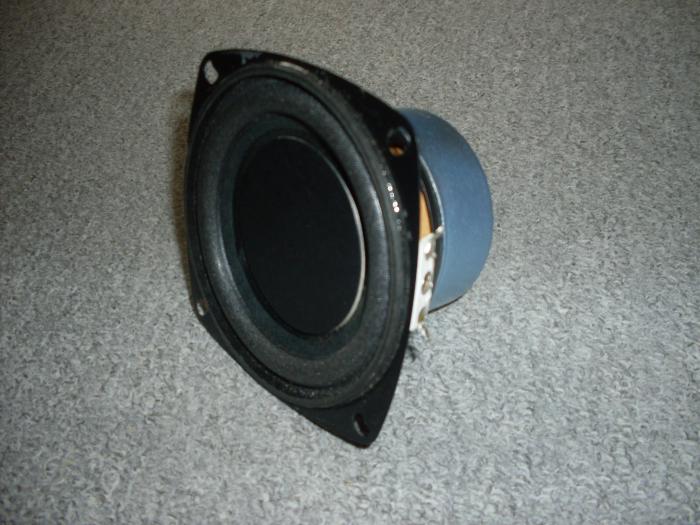

Zdravim všechny...
CHtěl jsem se zeptat. Chci si sestavit takovou malou tubu s 15ti Wattovým subeooferovím reprákem 2ohmy o průměru 11cm... Bylo by to jenom takový na nošení do školy atd...:)
1. Nevim kde bych mohl sehnat trubku o průměru 11 cm a min. 30 cm dlouhou. popřípadě jaký by byl nejlepší materiál
2. Zesilovač na webu jsem narazil na tento [ Link ] nevím jestli by byl vhodný k subwooferu...:)
3. Jak připevnit popř. upravit reprák aby držel v trubce...:)
Předem dík všem za odpověd

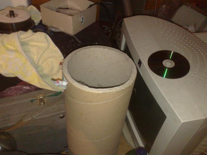

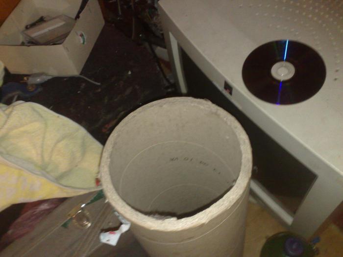

Spíš než novodur bych tam viděl dutinku..používám to v práci.
mam vnitřní 150 76 70 a na férovku si můžeš udělat tubu a hraje to ..měl sem v tom 165mm repro od impulsu a přes vyhybky to hrálo hluboce..
pošlu foto dutinky ale tohle asi do školy tahat nebudeš :)
uřízneš to v pohodě a má to efekt dřeva.

Dutinka je s lisovaného bordelu skla a dřevotřískových štěpin
Mam to ve dveřích místo mdf kroužku a v pohode to hraje
o 24.06.2011, 10:14 | Flash
jedine si sehnat kus desky vyříznout ji na 152mm aby se veslo kolecko do dutinky,pak do kolecka vyříznou otvor pro repro a je to:)
