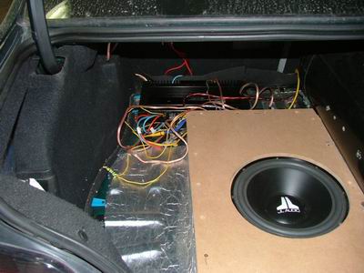

o 15.07.2011, 15:36 | JA
nene to je srdcová záležitost...jednou už u mě domy byl sice 10ka ale JL se mi zvukově strašně líbí...
foto k příspěvku  od JA

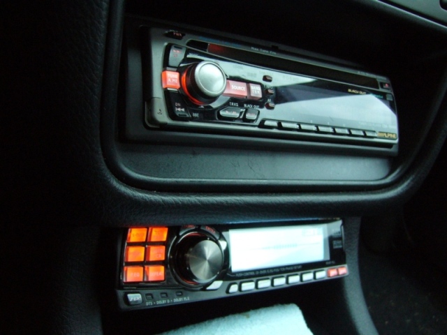

ps a jedno rejdijko co sem měl od Erika..

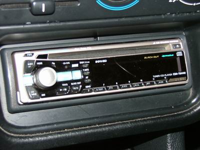

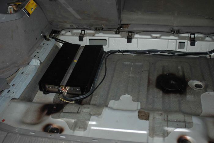

o 15.07.2011, 22:01 | hifim@ni@k | Upraveno: 2011-07-15 22:03:20
Alpine 7944R? Také ji mám v autě.
foto k příspěvku  od hifim@ni@k

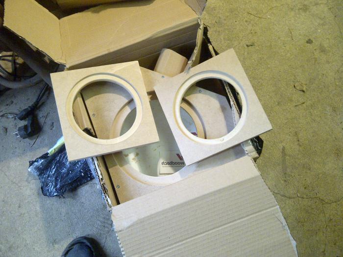

dneska přišel balíček :-)

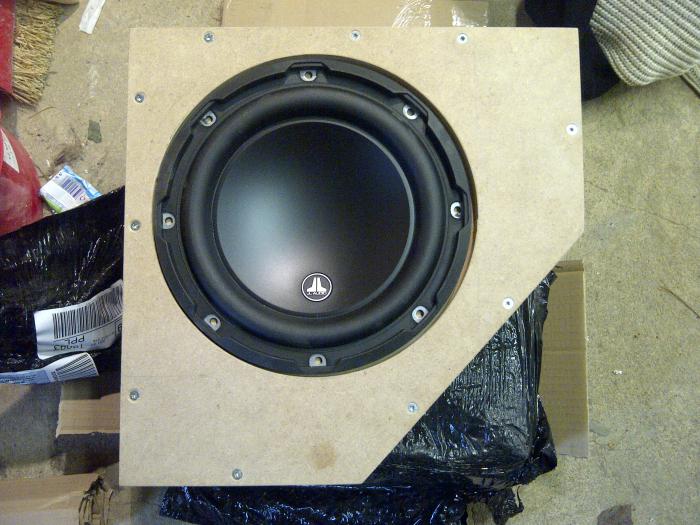

o 01.03.2012, 18:36 | JA

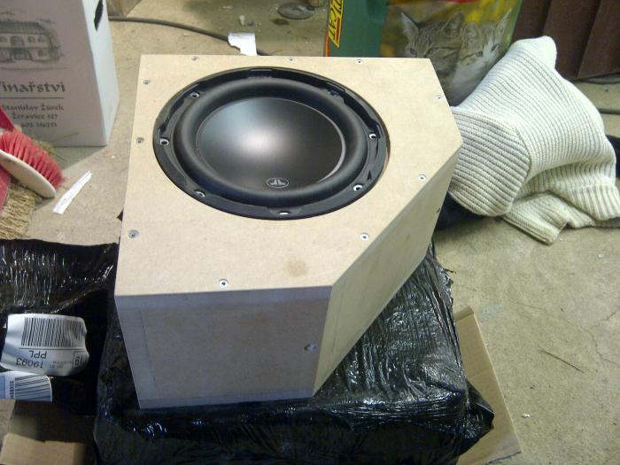

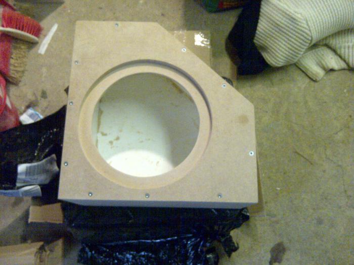

2x mdf pro Morely na dveře, upraví se na míru...a jedna bedýnka pro JL 8 3v3

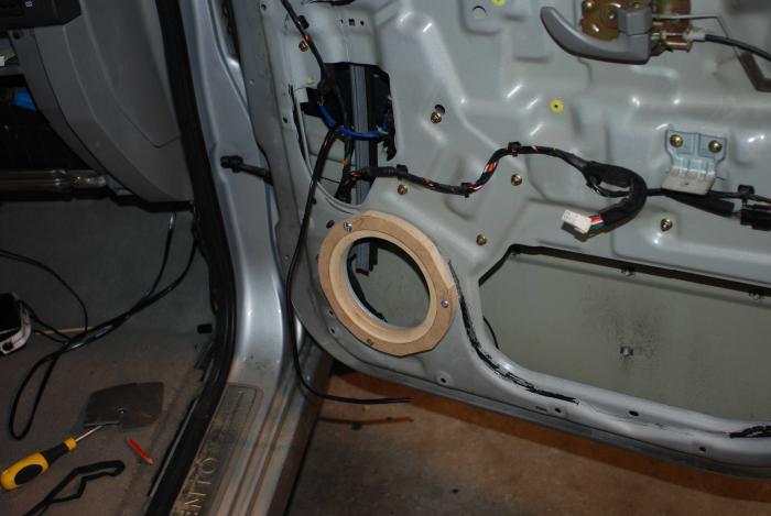

o 07.03.2012, 19:54 | JA
Tak pár kousků 4mm a snad už dodělám s manželkou bakalářku a DU NA TO :-)
o 11.03.2012, 19:12 | JA
tak aspoň jedny :-)
o 11.03.2012, 19:13 | JA

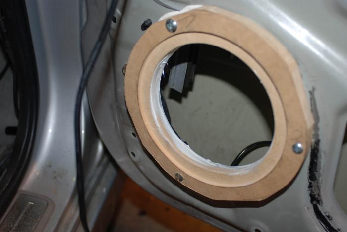

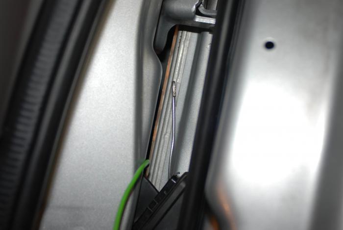

o 11.03.2012, 19:14 | JA

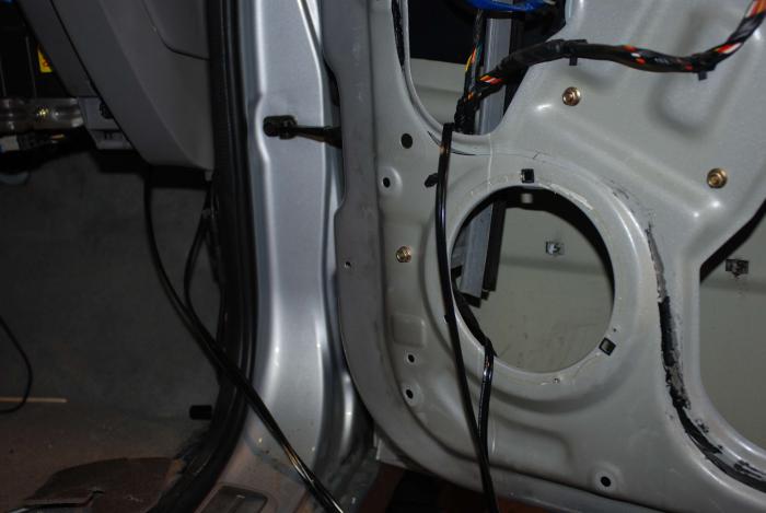

Prúchodka mě potěšila šlo to ok
o 11.03.2012, 19:15 | JA
a je to tam, vyhybka bude samozřejmě ve voze..

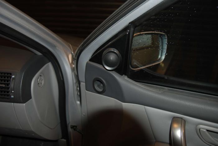

trochu doladit kroužky z Brna :-)
o 11.03.2012, 19:17 | JA

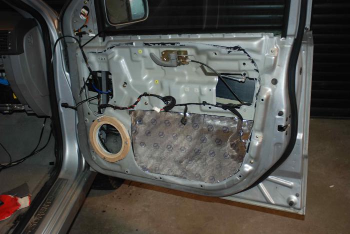

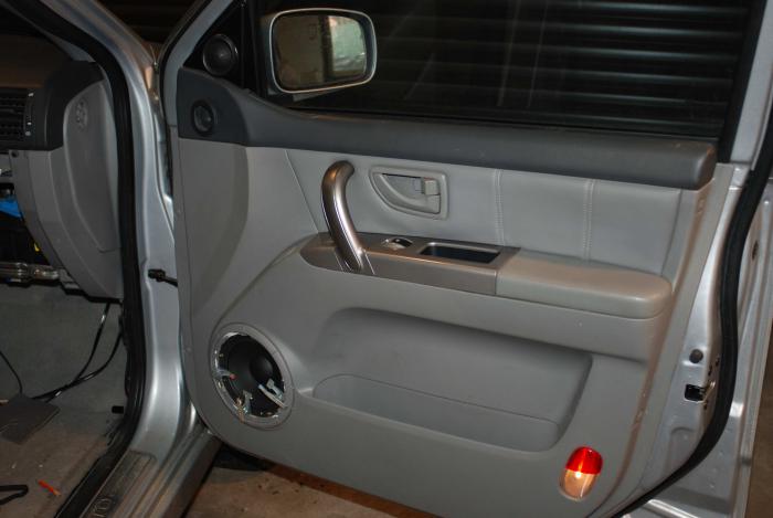

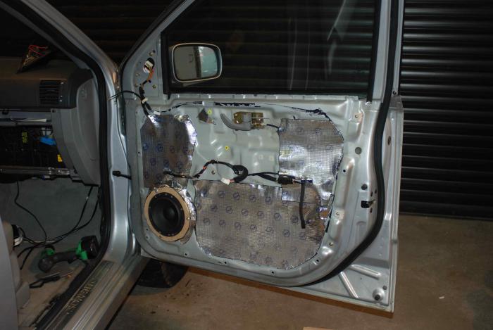

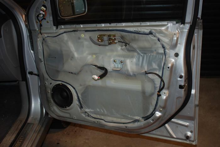

o 11.03.2012, 19:18 | JA | Upraveno: 2012-03-11 19:19:39

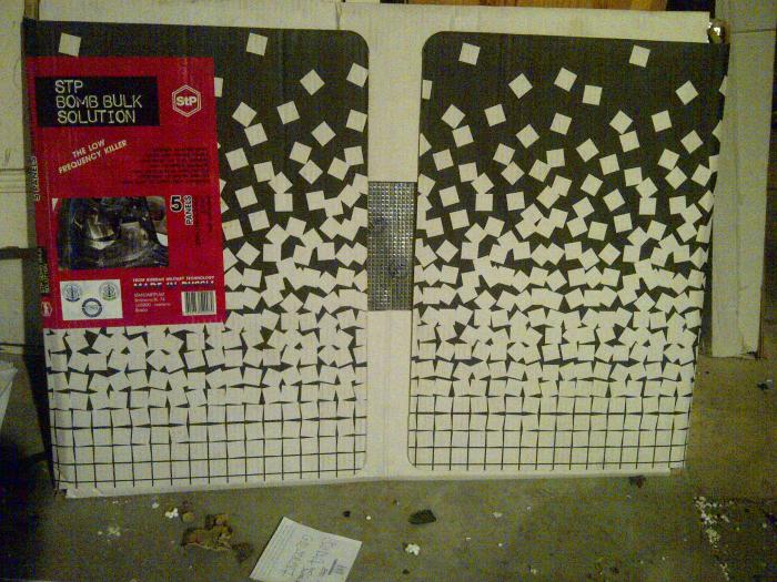

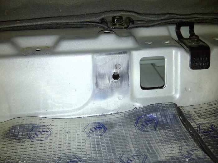

STP je 4mm uvidim co to udělá ,tapec je dole za minutu...
Kroužek se musel lepit, nebylo už místo na packy..a 4mm byly znát, dole jsem si musel pomoct s texama

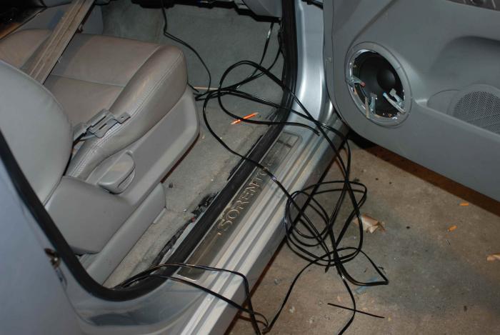

natahnul jsem dneska cinche a repro...

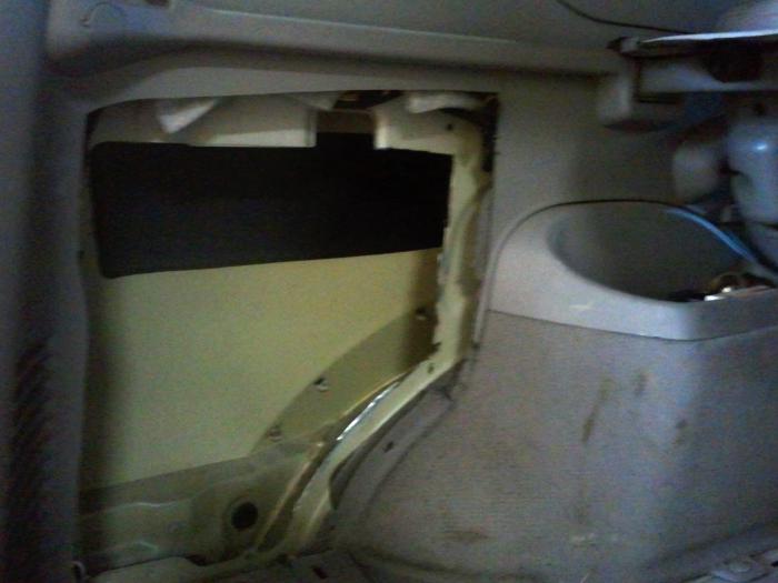

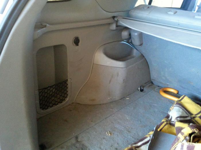

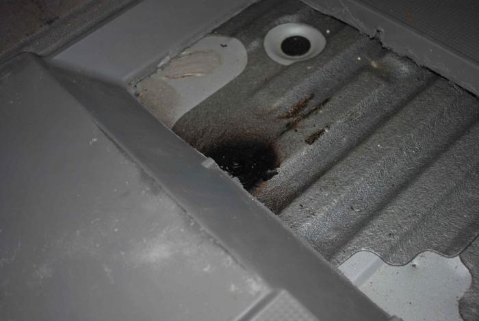

Bohužel mi v týdnu dělali větší nádrž a kluci mi na připravený místo pro Eton prdli matky od držáků :-))
takže jinak..

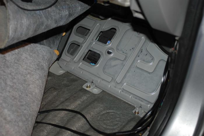

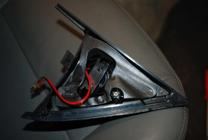

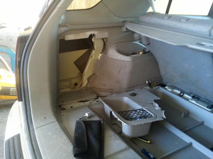

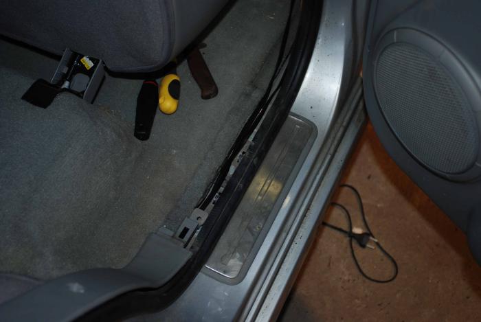

u spolujzdce jsem našel na podlaze jednotku a pěknej kryt a tedy pěknou cestu :-)
o 11.03.2012, 19:25 | JA
o 11.03.2012, 19:26 | JA
a příště dál.....

o 11.03.2012, 22:59 | kral007 (eXtrem-audio.cz) (M)
tys nelepil dvere zevnitr? nebo jen nefotil
o 11.03.2012, 23:59 | Augi
kralíku, na fotce 11.03.2012, 19:17 je vidět skrz reproďouru STP, takže snad jo :-)
o 13.03.2012, 21:16 | JA

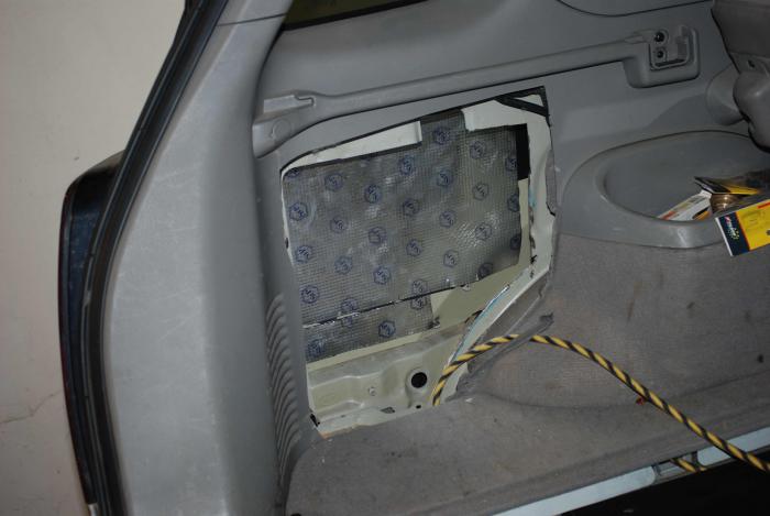

hoši lepil a ty 4mm jsou hoňka..rukavice jsem měl rozpálený :-))
a zbytek do kufru... nekup to za ty prachy :-)

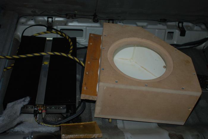

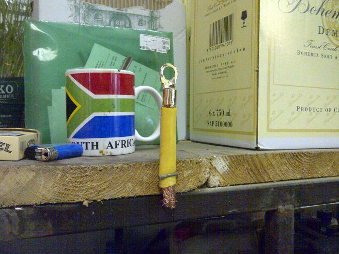

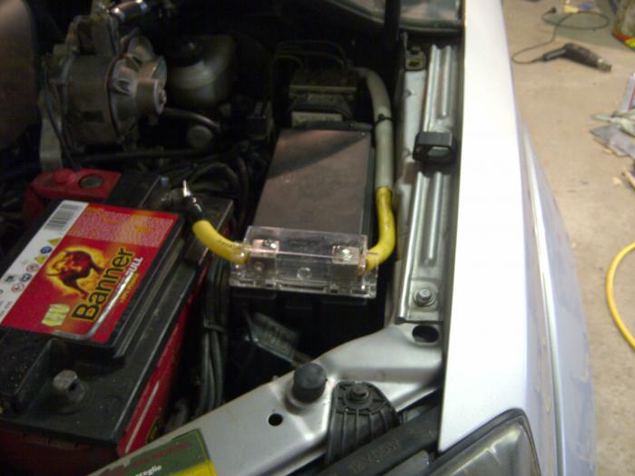

dneska hůř, je to foun...přípravek na pájení očka
o 13.03.2012, 21:18 | JA
baterka..
o 13.03.2012, 21:19 | JA

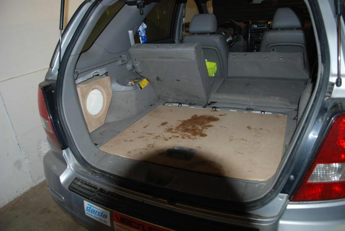

o 13.03.2012, 21:35 | JA

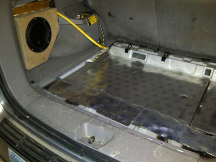

No kufr je trošku na hulvátka tak ten dám až to bude...
Dneska jsem to tedy spustil...pro info
A 9835 + changer
ETON PA 1054
Morel Hybrid ovation 6 II
JL 8 3w3 4ohmy
kabeláž, pojistky a 1 xcinche Holyvood
1x cinche nějaký lepčí ,už nevim značku :-))
STP Gold 4mm
bedna a kroužky made in rover
ještě jsem neladil Alpinu, jenom sem to pošmrdlal na zesu a jel jsem za byznysem...
1 cd v changru..queen a bum !dveře jsou jako fik, vzadu mi trochu drnčelo nedodělaný plato.Ale jako fakt, JO...JL musim opatrně je čerstvý, Morely jsem nějakej čas honil jen přez rejdio
Mám v Sorentu z toho hodně dobrej pocit..
Ještě dotaz jak by jste nastavili ten Eton? na full a ladit Alpinu?
Díky za info..
P.S.Po pár letech mám v autě zase JLko sw a nelituju, celá ta muzika se mi zatim dost líbí.Ale chce to dolatid kufr a tak..
lukee
já vim, že poloha je poloha ale já to prostě mám v serii a z tý se budu snažit dostat co nejvíc...
o 13.03.2012, 21:36 | JA | Upraveno: 2012-03-13 21:39:27
ne plato nahoře ale podlaha v kufru...pro upřesnění
ještě pro info ta bedna na sw je přez trámeček lepenej a šroubovanej ke káře..zatim se to jeví dobře..drnčáky lezou odjinud, ale to znáte :-)

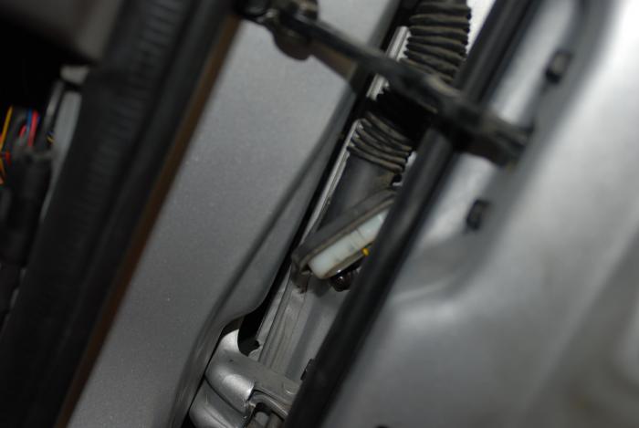

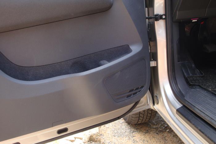

Tak Amarok je doma ale ty dveře vypadaj na prd...jsem zvědavej co se tam vlastně vejde...doufám, že nebudu muset měnit Morely 6 za 5ky..
o 26.07.2012, 14:03 | JA
o 26.07.2012, 14:04 | JA
