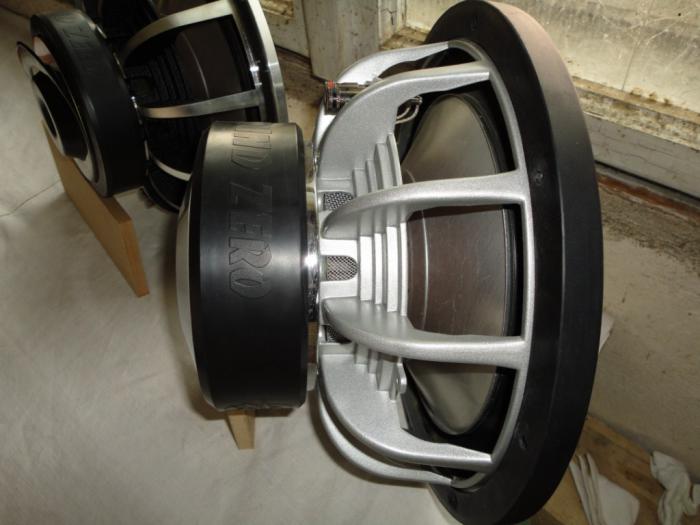

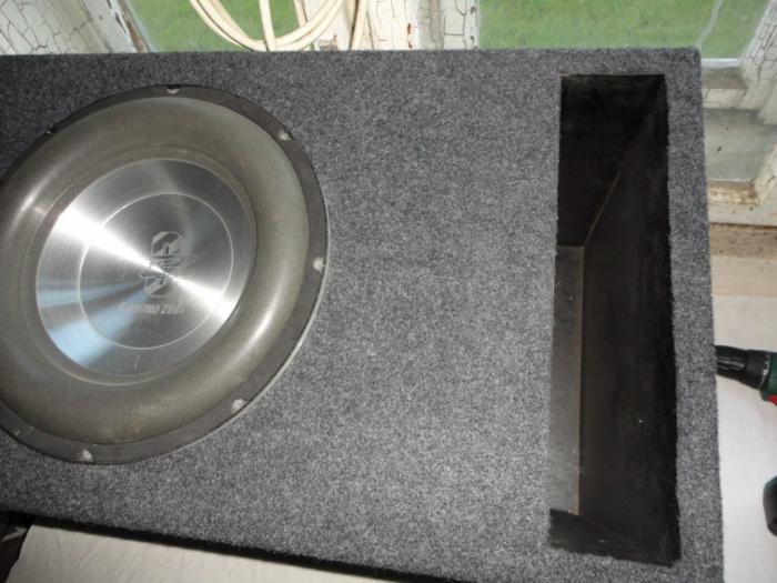

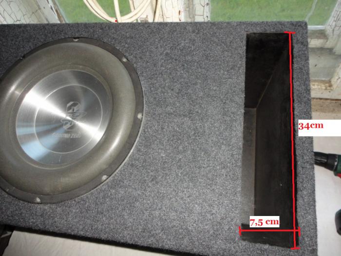

Páni má niekto z vás štrbinovú bedňu pre tento skvelý sub? Ide o to že mám síce štrbinovú bedňu ale je moc vysko ladená skôr na DBdrag alebo dalo by sa ju neako upraviť aby bola ladená tak na 35-40Hz?

Tady jsou návrhy podle výrobce: [ Link ] ta tvoje bedna je úplně mimo. Postav jinou bednu s BR podle výrobce a budeš spokojen (je laděná něco kolem 35Hz, BR ne štěrbinu). Osobní zkušenost nemám tak třeba poradí někdo neco jiného..

Viem že sú návrhy BR podla výrobcu ale ja som chcel štrbinovú bedňu postaviť aby aj zatlačila :-) Počul som presne tento sub zahrať v štrbine a bol to super nízky kopák.

Pokud bednu máš naladěnou na stejné frekvenci jak se štěrbinou tak s BR nemůže být rozdíl žádný.
A to že si slyšel obě bedny a přišlo ti že to tlačí víc tak určitě nebyly stejné Hz obou boxů.
Jestli ne tak mi to vysvětli
o 06.06.2011, 10:39 | Ráca-WRC-
přikláním se k airportu nebo br s velkým zaoblením
