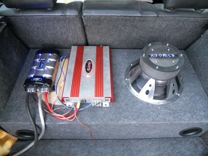

Prosím lidi jestli by jste mi nespočítaly objem na
hifonics zeus zx1284
je to tento
1500 Watt max.
-750 WRMS
-Impedanz: 4 Ohm
-Fs: 33 Hz
-Schalldruck: 89 dB
-Schwingspule: 2,5"
-Alu-Druckgusskorb gefräst
-Polplatte mit beleuchtetem Logo
-Einbautiefe: 160 mm
Už jsem ho koupil takže je doma a zatim hraje v tomto boxu ale ten byl na Spectron SBP1200iL
foto k příspěvku  od Ráca-WRC-
o 30.05.2011, 00:39 | Ráca-WRC-
tatim to krmí tento zes ale potřeboval bych poradit jaký zes by jste k tomu doporučily?
nebo jaký výkon protože je to jen jednocívka 4ohm tak budu muset sehnat nějaký 2k nebo mono a napadl mě Hertz EP2x ale nebude to jen tak tak na rozhýbání membrány?
předem všem děkuju
o 30.05.2011, 00:47 | Ráca-WRC-
Auto: Okta1
baterie: Varta 90Ah
kabely:35qmm zealum a - natažené od bat.
Pojistky ANL 100A
Rádio: Pioneer Deh P40mp
Signály:zealum
Poslouchám silný basy 50cent bashunter Hihop RNB převážně hip-hop
Takže už jen počkám
o 30.05.2011, 01:30 | Kalič
to ti musí fakt hrát na specu ještě 4k :-DDDDDDDD
Hustá ozvučnice to chce proplesk !
o 30.05.2011, 01:42 | endru.ondra
Rozhodně bych prodal kapacitor, ten je tam navíc. Na tenhle subwofer je lepší monoblok popřípadě dvou kanál.
A spíš než aby si ho zničil tak ho raději nezapojuj tedko. Jinak ozvučnici postaví a spočítá rover.

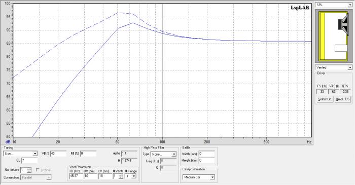

o 30.05.2011, 09:40 | Mááša
dej mu 45 l a nátrubek 100 x 180 mm
tady je výsledná charakteristika
foto k příspěvku  od Mááša
postavit není problém....
hledej zesik s výkonem kolem 900 RMS do 4 Ohm, mono za slušnou cenu těžko seženeš, takže se poohlédni po nějakém 2-kanálu, klidně mi písni na mail a něco vymyslíme
o 06.06.2011, 09:49 | Ráca-WRC-
Mááša:
díky moc postavím bednu na 45L a zkusím si udělat pár br a to s malym zaoblením a s velkým zaoblením ale šlo mi hlavně o litry protože podle WinLS to vychází při 30hz 67L vented
Díky moc a uvidim jak to bude hrát.

o 14.06.2011, 10:06 | Mááša
EP 2x není špatnej, při zapojení na SW se mi líbil a měl suprovou kontrolu i při vyšších hlasitostech.... počítej ale s tím, že v BR bedně ti impedance o něco vyleze a těch 700 W zkrátka nedocílíš (a není to jen o impedanci), samozřejmě hrát to bude, ale ne tak, jak by mohlo :)
