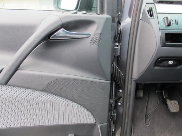

Dobrý den všem,
Potřeboval bych poradit s instalací nového audia do MB Viano. Vpředu i vzadu jsou komponentní reproduktory 13cm které chci vyměnit za nějaké jiné - lepší. Pod sedačku bych chtěl dát aktivní sw. Všechno by mělo stát do 10tis s tím že rádio nechám původní z důvodu ovládání na volantu (typ AUDIO-20). Doporučíte mi nějakou solidní značku reproduktorů a subwooferu? Nebo mám raději připlatit a nakoupit Výkonnější reproduktory, zesilovač a pasivní SW? Díky za rady nebo odkazy na podobné realizace.
foto k příspěvku  od koldavideo

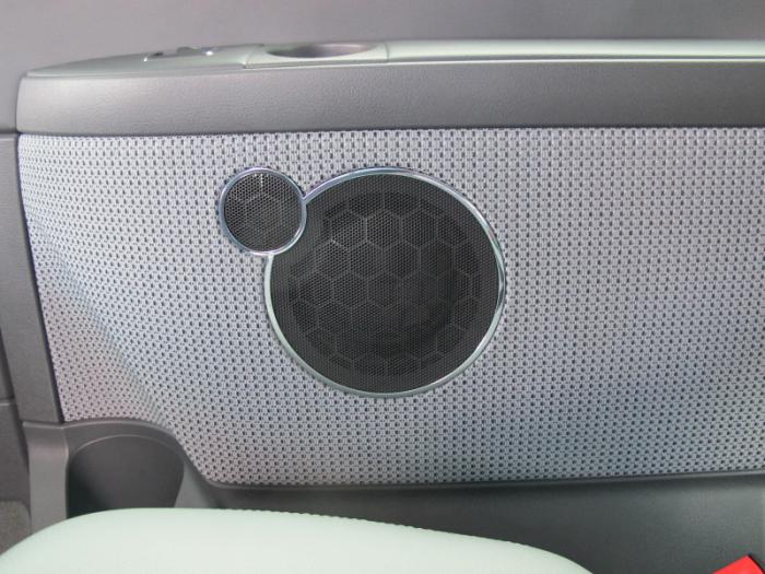

o 24.05.2011, 10:41 | koldavideo
zadní repro

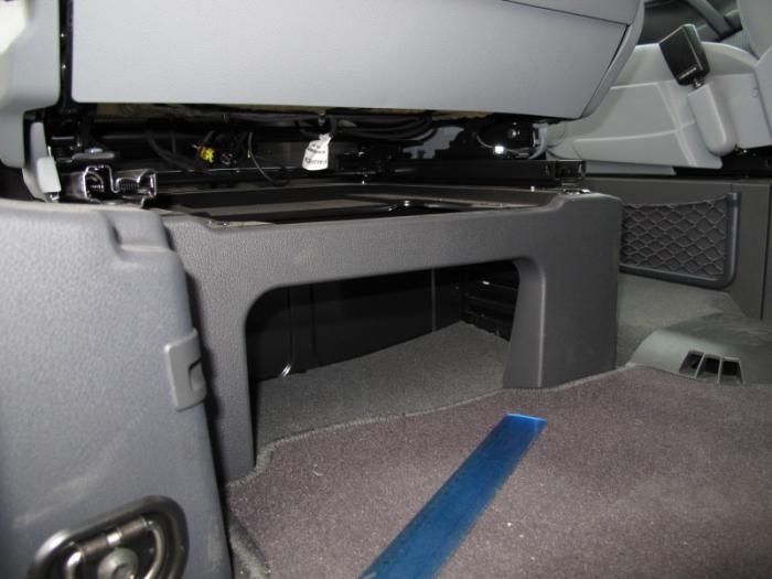

o 24.05.2011, 10:42 | koldavideo
prostor pod sedačkou spolujezdce

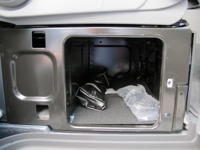

o 24.05.2011, 10:44 | koldavideo
prostor pod sedačkou řidiče

o 27.05.2011, 13:55 | AUTOHIFICENTRUM Liberec
ten SW box se dával normoš až dozadu za sedačky s tím,že pomocí konektoru lze box jednoduše odpojit.
První varianta byla malý aktiv pod sedačky,ale tam se nic příhodného (poměr cena / kvalita)nevlezlo.

pokial si dobre pamätam tak v zadu po demontazi OEM repro je potrebne dost vela kruzkov zlepit na seba aby reproduktor nebol velmi utopeny pod tapacirom.Inak tak ako AUTOHIFICENTRUM Liberec v predu je uz aj 13cm trocha zakrity tapacirom a 16cm by bola zbytocna bez prerabania mriezky co mi pride dost zasah do dveri vzhladom na dizajn tapaciru.

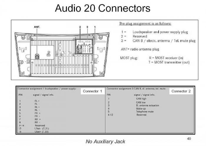

o 06.06.2011, 11:23 | koldavideo
Tak jsem vse zapojil a nefunguje. Nevím kam mám připojit vstup REM k radiu. Na radiu asi výstup bude ale nevím kde. Schémat zapojeni je na netu mraky ale nevím které je vhodně pro mě rádio AUDIO 20
o 06.06.2011, 15:41 | Diner
mas origo radio? melo by to mit nekde vodic pro napajeni aktivni anteny... da se to dat na to

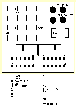

o 06.06.2011, 15:41 | koldavideo
podle tohoto obrázku jsem to zapojil a nefunguje. Tak nevím , nevím

o 06.06.2011, 19:15 | koldavideo
No pravdou je ze jsem to měl zapojené podle jiného obrazku na jinem pinu , hned zítra to zkusím hodit na ten pin3. Každopádně jsem zkoušel měřit úroveň napětí na tomto pinu3 a po zapnutí jsem nic nenameril. Ještě by me zajímalo kolik golfu by tam mělo byt?
