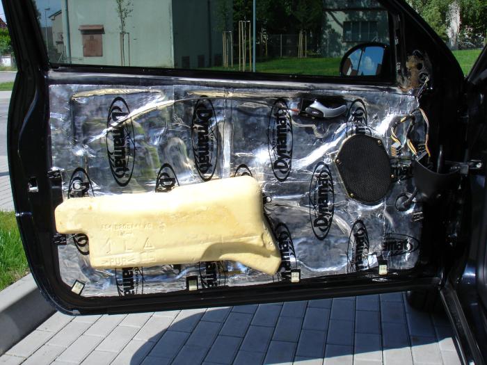

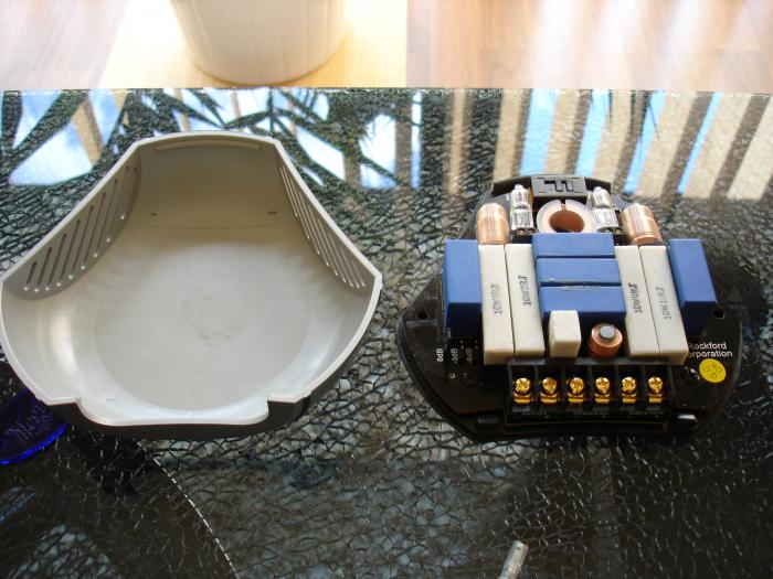

potrebuji nekam dat vyhybku ? rad bych nejake pripominky, napady ...

o 21.05.2011, 21:14 | lukee_cz
vyriznout ze spodku peny misto pro vyhybku. kdyz to vemes ze spodu a presne, tak ani pri zatlaceni nepude poznat, ze je neco jinak
o 21.05.2011, 21:16 | rover (WoodTech)
K zesíku nebo pod palubku .
o 21.05.2011, 21:29 | tazman
taky se přiklanim k vyříznuti kousku pěny ;)
o 22.05.2011, 10:16 | Pavel 528
urcite nekam schovat,jak pise rover,nic nerezat...
o 22.05.2011, 12:38 | Piskoteek
přikláním se k názoru zeleného a Pavla.
o 22.05.2011, 15:14 | Newman
nejraději bych to zapustil do té pěny. Né úplně skrz, jen udělal osazení a zapustit to. Kryt vyhybky bych asi vubec nedaval, aby to bylo co nejméně hluboké. Může se ta pěna nějak vnítit od tepla vyhybky ?
o 22.05.2011, 16:46 | Pavel 528
jo tak,pokud to bude schovane,tak jo....no to je otazka s tim teplem...spis se to tolik neohreje...
o 22.05.2011, 20:19 | lukee_cz
vznitit urcite ne, alr stejne bych to dal s krytem. a ne skrz, ale sundat penu a vyriznout kus zevnitr....z venku tak nepujde vubec nic poznat, jen muzes na vetrani vyhybky udelat nejaky pruduch v te pene
o 22.05.2011, 21:21 | Newman
na vyhybce je stelovani utlumu (0,-3,-6dB) a jeste prepinani faze 0-180), rad bych to eventuelne ovladal bez nutnosti sundani peny. Jsem skoro rozhodnutej to vykousnout.
o 23.05.2011, 18:31 | luda551
nejde nalepit na tapec s druhe strany ??? ja lepil tavnou pistoly a pohoda:) nebylo to nijak na prasaka
