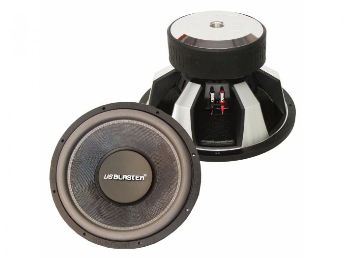

Dobrý den, chtěl bych se zeptat jestli by šel opravit subwoofer US Blaster USB 2001 nebo jestli to má vůbec cenu. Subwoofer mi začal vynechávat, chvilku hrál a chvilku ne. Jednou už nenaskočil, tak jsem ho vyndal a změřil odpor na cívkách ani na jedný jsem nic nenaměřil, jako by byla cívka přerušená. Ale v autě jsem se nevšiml že by se něco pálilo. Děkuji za odpověď

Možno sa prerušili prívodné flex vodiče prenášajuce signál do cievok , alebo previnut cievku.ak chceš viem v tomto smere pomoct.kontakt na email.

zosilnovač ktorý velmi rýchlo skresluje s nízkym DF-faktorom.Ani sa niet čo čudovat.myslím že za to kolko stojí nový sa to ešte platí opravit aj ked by to stálo povedzme 100 Eur.všetko závisí ale od konštrukcie cievky woofra.

zkontroluj si vodice co jsou pod vrchlikem mozna tam bude jen špatny spoj :(
