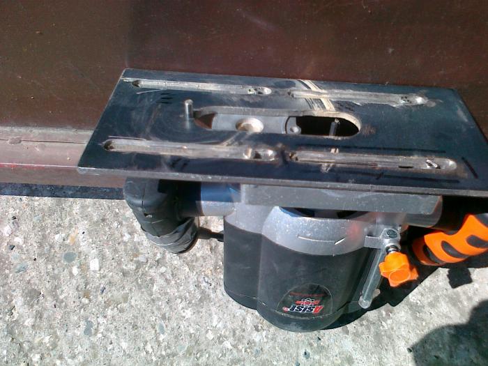

mam na sve frezce pripravek, ktery toto dovoli - nevim jestli se dostanu do garaze pres vikend, ale v pondeli urcite ano - nafotim ti a hodim ti sem foto

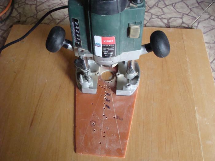

o 08.05.2011, 19:45 | hifim@ni@k
foto k příspěvku  od hifim@ni@k
o 09.05.2011, 20:47 | ivls
tak tady, jak jsem slibil - jen mobil, ale da se z toho poznat
vyfrezovano drazky, v kterych se posouva zakladova deska
foto k příspěvku  od ivls
o 13.05.2011, 17:12 | drakulec
Ivls :pokud netrváš na autorskejch právech, tak tohle Ti okopíruju
o 13.05.2011, 18:26 | hifim@ni@k
Tak to je asi opravdu nejlepší řešení jaké jsem kdy viděl. Super.
o 13.05.2011, 21:25 | ivls
to drakulec
ok, okopiruj, na autorskych pravech trvam, v meilu mas moje cislo uctu :oP
to hifim@ni@k
diky za pochvalu
jinak vetsi prumery - napr. na sw delam klasika tou posouvatelnou tyckou s hrotem, ktera byva u vetsiny frezek
