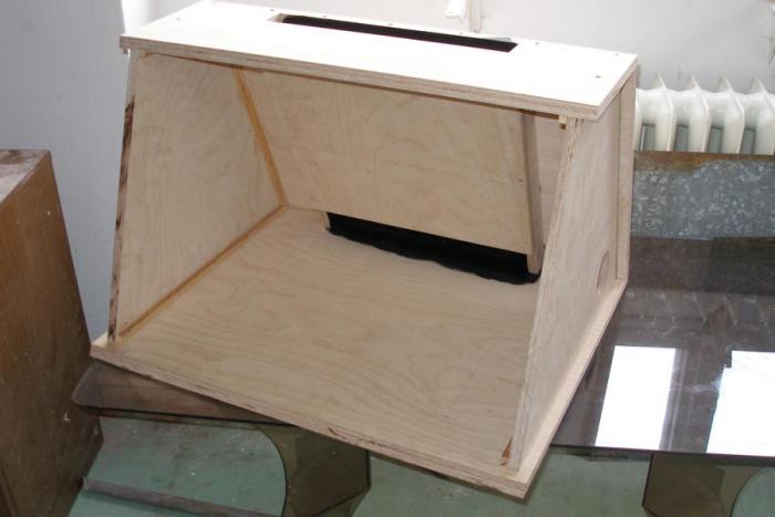

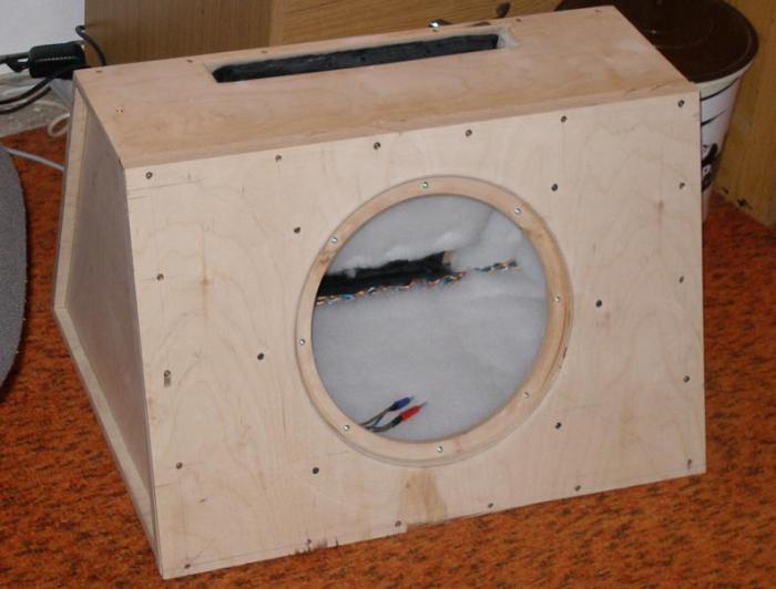

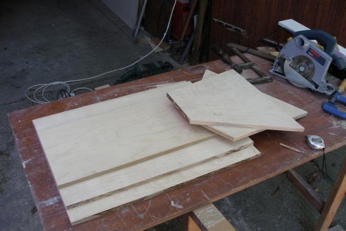

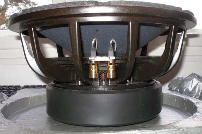

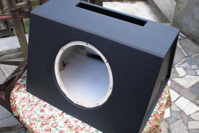

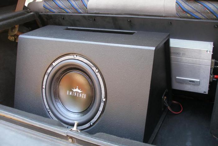

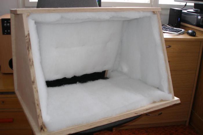

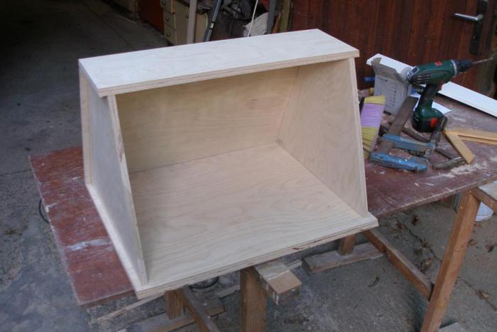

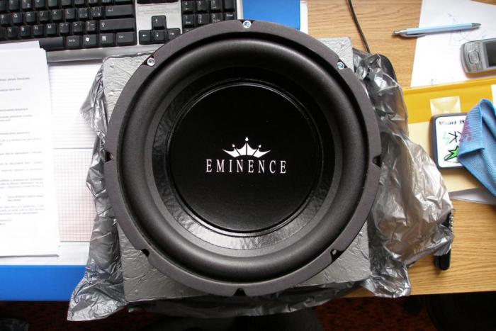

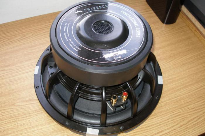

Dávám sem pár fotek abych se podělil o muj výtvor. Prioritou byla funkčnost.. mám to ve fávu, takže ladit design nemělo smysl :)
Jinak použitý repro Eminence LAB 12, použitej matroš 15mm překližka a na přední stěnu 18mm+6mm na utopení basáku.

tady už uloženo ve fáru :)

o 23.04.2011, 12:18 | Seat Power
vypada to na velmi dobre odvedenou praci!me se moc libi!

Práci jsi odvedl pšknou, ale za mě jsi použil slabý materiál na stěny. Těch 15mm je zatraceně málo. Když už to tak máš, tak tam aspoň z vnitřní strany přidej "žebra". Obávám se, že tomu bude chybět tuhost.
Nebo vyndej vnitřní tlumení a přidej tam do celého tu 6mm jak máš na čelní stěně.
o 23.04.2011, 21:19 | martin.dusa
Seat Power: No spokojenost je, zatim tak nějak laboruju jak to ideálně nastavit. Jinak je to na Mac Audiu 2200D, kterej s tim sice umí zacvičit pěkně, ale myslim, že kvalitní monoblok by byl s kontrolou líp. Bohužel to nemám možnost kde zkusit jakej je to rozdíl. Videjko zítra nějaký udělám :)
Pavel02: No taky jsem nad tim přemejšlel, ale udělat to z 22 tak bych se asi nerozjel :D zkusim vymyslet vhodně nějaký výstuhy vevnitř, což nebude sranda pokud nebudu chtít dělat novej lak, nicméně na spodní stěně neni ta struktura, takže tu můžu vesele provrtávat a pak to přetřu. A jak se vůbec projevuje nedostatečná tuhost na zvuku? Díky za postřehy ;)

je to stříknutý vodou ředitelnou černou a struktura udělaná pistolí na podvozky a v ní málo naředěná barva :)

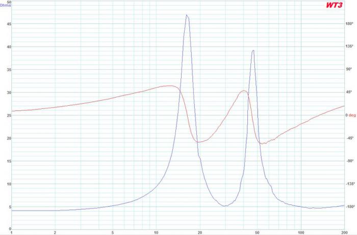

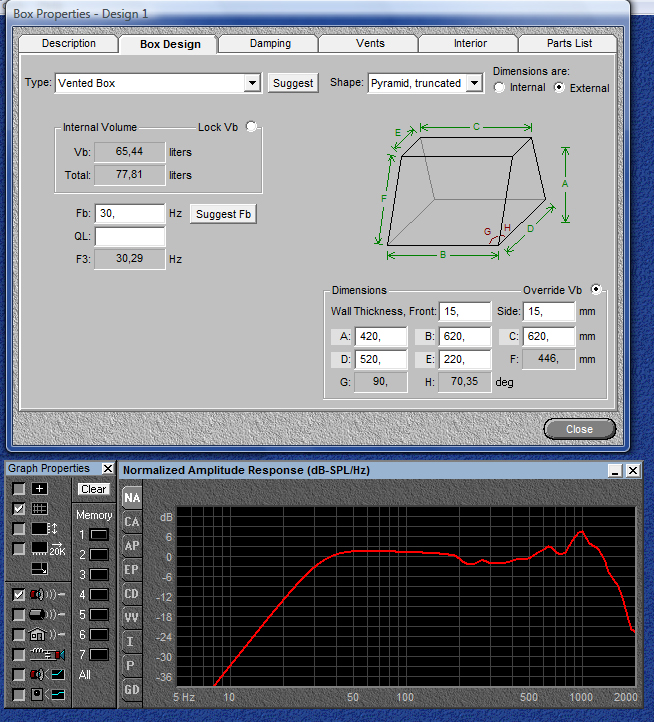

v čem jě dělaná simulace boxu nevim, ale zeptám se.. oboje mi dělal kamarád a impedančka je měřená timhle [ Link ]
o 26.04.2011, 21:03 | tappaja
Pekne pekne, doba pokrocila koukam. Myslis, ze by mi moh zkusit spocitat JL 12W6?
o 26.04.2011, 22:15 | martin.dusa
tak simulace je v BassBox6 Pro.. no pokud chceš uzavřenku s tim že přední a zadní stěna budou zkosený, tak to neni problém.. podle tohodle [ Link ] je optimum pro uzavřenku objem 35,4litru, tak jen změř jaký rozměry (šířky, vejšky atd.) nemůžeš nebo necheš překročit a pak už to je maličkost :)
o 26.04.2011, 22:24 | rover (WoodTech) | Upraveno: 2011-04-26 22:26:07
No totok :-D U JL není fakt třeba nic vymejšlet co se objemu týče. A tvar je pak už asi i jedno , pokud se dodrží jisté zásady .
Edit: Bassbox si při výpočtech trochu domejšlí tak je třeba dát si na to pozor :-)
