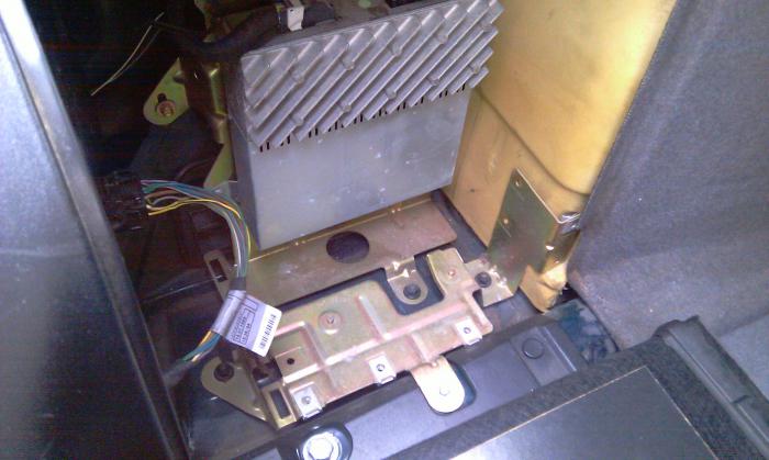

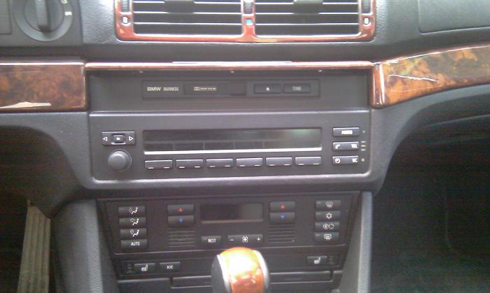

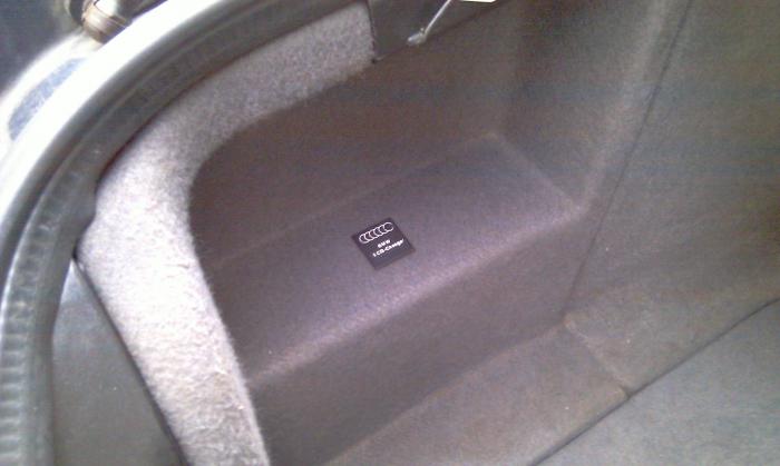

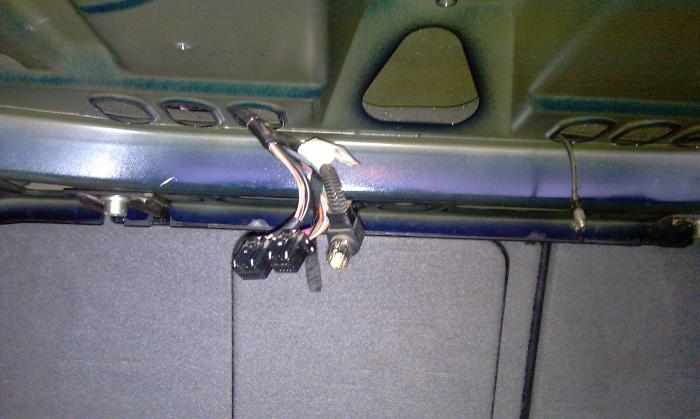

No paráda! Ten adaptér od krale se mi dost zamlouvá. Myslel jsem, že to jenom s rádiem zkousnu, ale asi ne. Takže řešim co s tim a zároveň zachovat originál. Takže doufám, že nevadí když to tu zaseru, ale aspoň nezaložim zbytečně nový topic. Mám tohle rádio, můžu to na to připojit? CD chnger by tam měl být, ale není. Byla tam našroubaváná jenom nějaká dvd navigace philips.

o 11.04.2012, 18:55 | muSlim
Keď tam máš konektor k changeru, tak by to tam malo ísť. Tú vec (ako každú inú tohto druhu) dávaš práve miesto changera. Niektoré môžeš dať dokonca cez rozdvojku aj spolu s changerom...
o 11.04.2012, 18:58 | party_boy
No na původnim místě žádnej kabel neni, je tam jenom to co je na posledním obrázku a to je asi nějakej dodělanej bastl.
o 11.04.2012, 19:17 | Pavel 528
no podle fotek tam zadnej origo changer nikdy nebyl,ty co tam mas je jen externi zesik...
ty kabely co tam mas jsou dodelany a neorigo k nejakymu jinymu changeru
o 11.04.2012, 19:27 | party_boy
Aha, takže ten adaptér já tam nepřipojim :-D No tak já snad do toho budu muset fakt hrábnout.

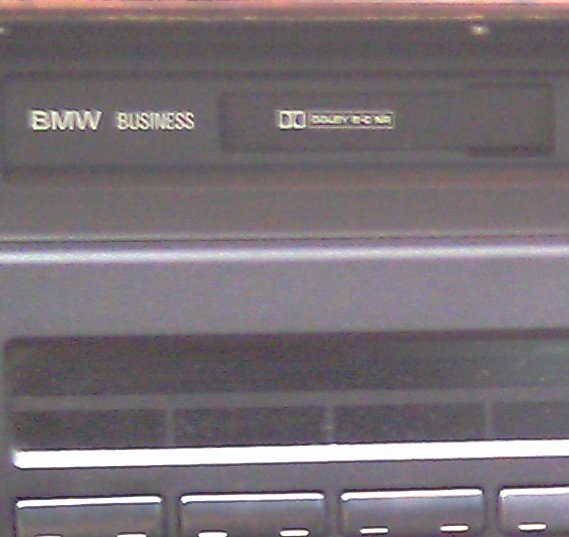

o 11.04.2012, 19:34 | Pavel 528
jo ted na to koukam,radio mas REVERSE a to ovladat changer neumi,takze ani kabel tam nikdy nebyl...musel by si mit radio BUSINNES
o 11.04.2012, 19:36 | party_boy
Tak jak? :-D
foto k příspěvku  od party_boy
o 11.04.2012, 20:27 | Pavel 528
tak jsem uplne slepej..o]]
no tak ho vyndej a uvidis,zda do nej vede kabel na changer
