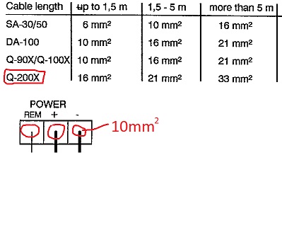

pozrite sa na toto.. najmensi odporucany kabel aky by mal ist na zosilnovac je 16mm2. ja davam 35mm2.. naco niekto robi zosilnovac s terminalom 10mm2 ked odporucuje najmenej 16mm2 hruby kabel? ma to logiku? teraz musim riesit tu redukciu. dalsia vec je ze plus a minus je hned vedla seba takze neviem ze ked kupim tie dve reduckie ci sa mi tam zmestia(myslim si ze to bude moc siroke a proste sa vedla seba nezmestia). co s tym..

o 16.04.2011, 08:10 | Pavel 528
privezt 35mm do rozbocovace a treba poslednich 10cm dat 10mm kabel
na tak kratkem kabelu nebude takovy ubytek napeti
