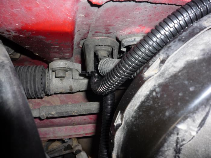

nevite někdo prosim kudy nejjednodušeji protahnout elektriku od baterky do kabiny u peugeotu 106 ??

my tahali tudy, ale nemusí být stejné, protože já mám také doma 106-ku a ta tam tuto pruchodku nemá
proříznout z kabiny a dloubat - vedeme tam 2x20 plus napajení k radiu - to není na fotce
jinak tady pro inspiraci více foto

laudman:
počitej s tim že budeš muset zasáhnout do palubovky aspon já sem u xary musel
