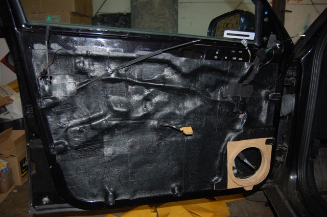

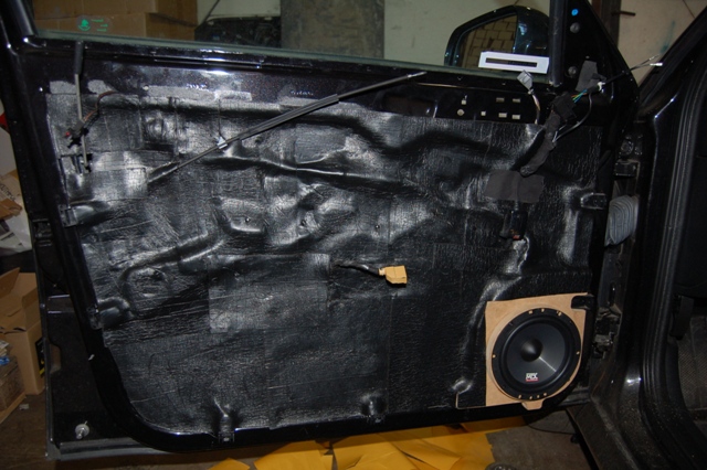

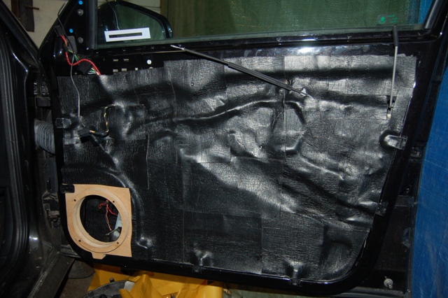

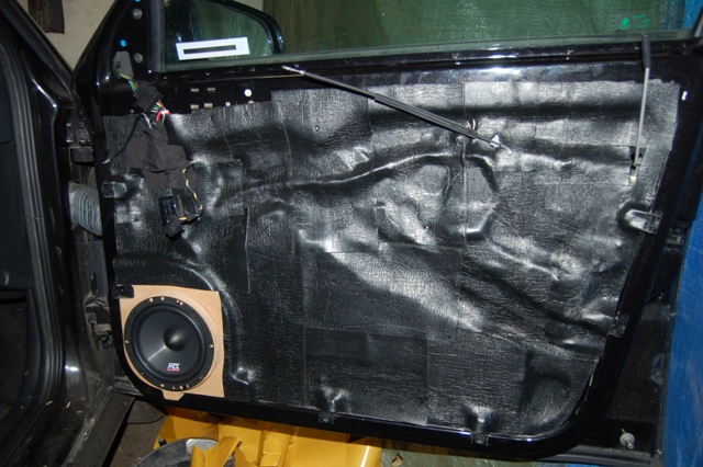

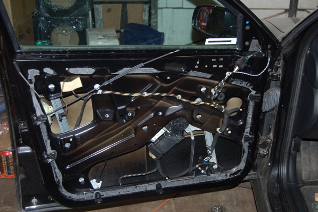

Ani jedno, tohle mě přijde všechno jak šité horkou jehlou, pásky nebo žádný podklad apod.. Zrovna včera jsem dělal jednu Octavku I. Tak tady máš nějakou tu fotku..
foto k příspěvku  od CarMedia.cz

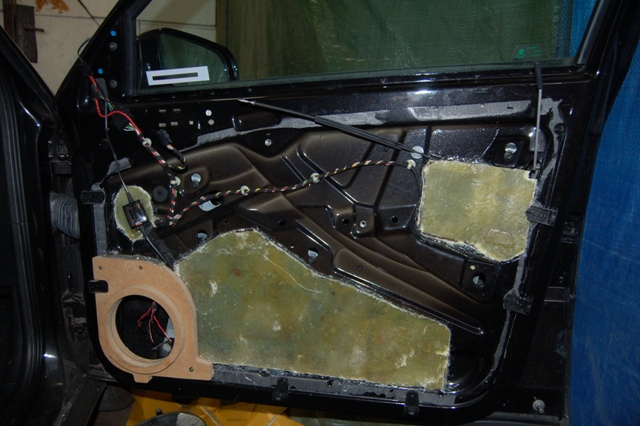

o 10.04.2011, 11:40 | CarMedia.cz

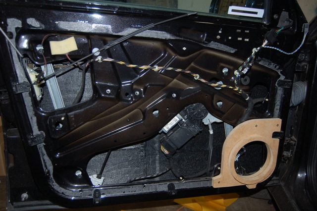

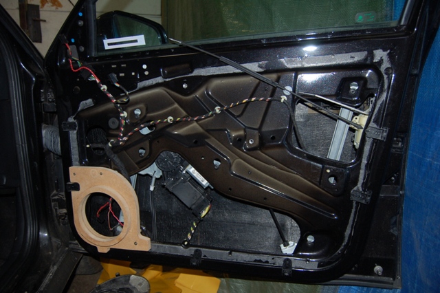

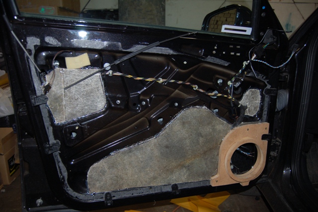

o 10.04.2011, 11:41 | CarMedia.cz

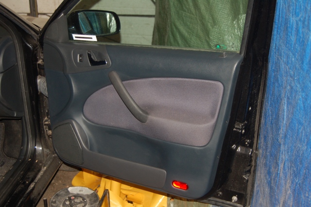

Pokud budeš chtít, tak si můžeš kabeláž vyvézt před tlumení, ale často se poškodí cvoky a musíš kupovat nové. Pokud používáš bitumenové tlumení, stačí nahřát, použít váleček a tlumení to krásně obtvaruje. Jinak děláš si to sám pro sebe, tak si s tím trochu práce dej. Takhle provedené dveře trvají cca 5-6 hodin a za výsledek to určitě stojí!

Ostranit to lze, prakticky z né většími obtížemi, než když máš jen tlumení. Stačí vyšroubovat 12 samořezek (na všech třech zalaminovaných otvorech) a odloupnout laminátovou desku. (vytěsněná tavnou pistolí, takže když budeš chtít, tak pohoda). Pokud chceš takto vytlumit dveře, tak to je an jeden pár dveří 4x Vibraflex 25 po 395,-Kč, 349,-Kč pár MDF podložek a práce s ostatním instal materiálem do 2500,-Kč. Pokud chceš i zadek, tak krát dvě.
