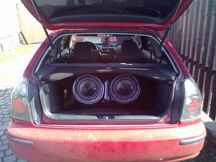

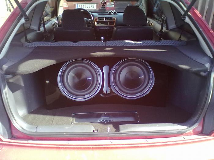

Tak jsem jak si s pomocí jiných členů dospěl do dalšího stádia instalace mě se to moc líbí ještě bych chtěl potáhnout černým kobercem boky kufru a bude to. Tímto bych tedy poděkoval Jirkovy (Rover) za perfektně odvedenou práci na ozvučnici a i jiným za ať už malé či velké rady. snad se líbí
foto k příspěvku  od BMWE30
o 22.03.2011, 19:09 | BMWE30
Trochu se musím pochlubit no :)
o 22.03.2011, 19:34 | CarMedia.cz
Škoda, že ozvučnice není dotažená do krajů. Jinak si myslím, že lak a klasická potahová látka k sobě moc nejde. Ale jinak pěkně čisté provedení.
o 22.03.2011, 19:38 | Seat Power
palec nahoru,jednoduche a ucelne!
o 22.03.2011, 19:41 | BMWE30
Revilohifi.cz: Díky osobně jsem volil takto jelikož se do kufru občas něco dává a to by asi lak na podlaze moc dlouho nevydržel tak proto
o 22.03.2011, 19:43 | petrb

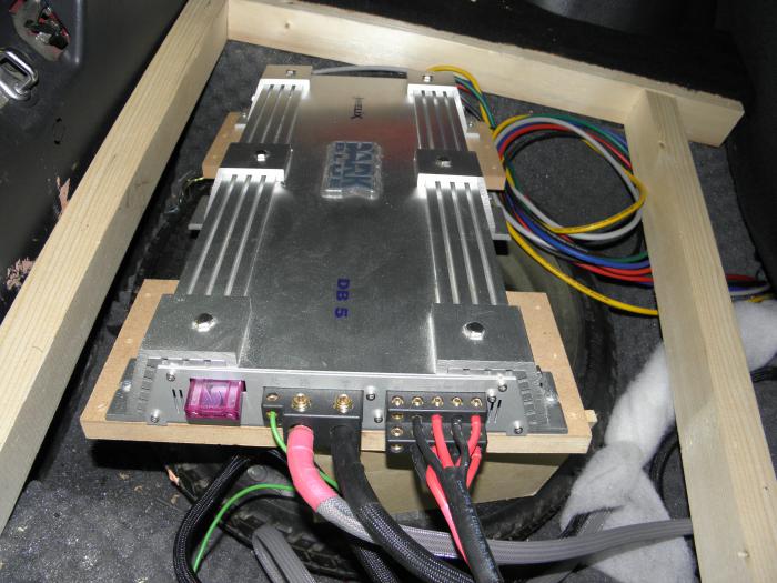

pekne me se take libi, ostatne pokud dobre vidim tak mas stejny zesik jako ja helix db 5
o 22.03.2011, 19:45 | BMWE30
petrb: ano je to db5 a pokud mi neodejde tak si ho nechám jak jen to jen půjde jsem s ním nad míru spokojen
o 22.03.2011, 19:46 | petrb
napodobne :) takovej kousek by bylo skoda prodavat:D jednou ho dostane treba syn, i-kdyz to clovek asi moc fantaziruje, ale proc ne :)
o 22.03.2011, 19:52 | hifim@ni@k
Koukám že Brax už je suchý. Plato a dno do koženky. Dodělat boky a také do koženky. Pokud něco povezeš, tak na dno kus koberce a je to.
Plexi nad zesem bych orámoval hliníkovým plechem.
o 22.03.2011, 19:52 | rover (WoodTech)
Revilo-nerejpej:-) Taky sem to navrhoval požadavek byl takto. Tak pak evo 2 :-D
o 22.03.2011, 19:58 | BMWE30
ale v poho :) každý názor je vítán alespoň se z nich poučím do příště :)
o 22.03.2011, 20:00 | Francouz | Upraveno: 2011-03-22 20:00:41
Sjednotit a bude to v poho ;o) ! Zatím nic moc...
o 22.03.2011, 20:29 | CarMedia.cz
Rover já nerejpu.. :-) Jen sám vím, že dobrá kombinace je lak + kůže nebo koženka, nebo jen lak. Koberec se k tomu prostě nehodí. Pokud bych to měl zevšednit, tak není dobré míchat teplé a studené materiály. Jednoduché pravidlo, kterého když se lidi drží, tak je částečně vyhráno.. :-)

Zbytek instalace je zatím ve výstavbě tzn bude třeba přetlumit přední dveře ve kterých jsou kompa hertz esk 165 a rádio je prozatím alpine cda 9885r které je na prodej v bazaru bude jiné ohlížím se po nějakém které zvládne aktiv a vzadu jsou prozatím ovály hertz ecx690 které budou na prodej vzadu už pak nebude nic zesilovač je helix db5 ten zůstává signály jsou na zakázku dělané tasker napájecí kabel je 35

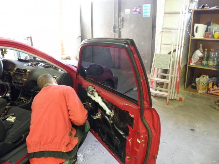

o 17.04.2011, 20:27 | BMWE30
Takto to vypadalo když se sundaly tapecy vytlumen byl jen ten přední plech a to ještě tak nějak nijak

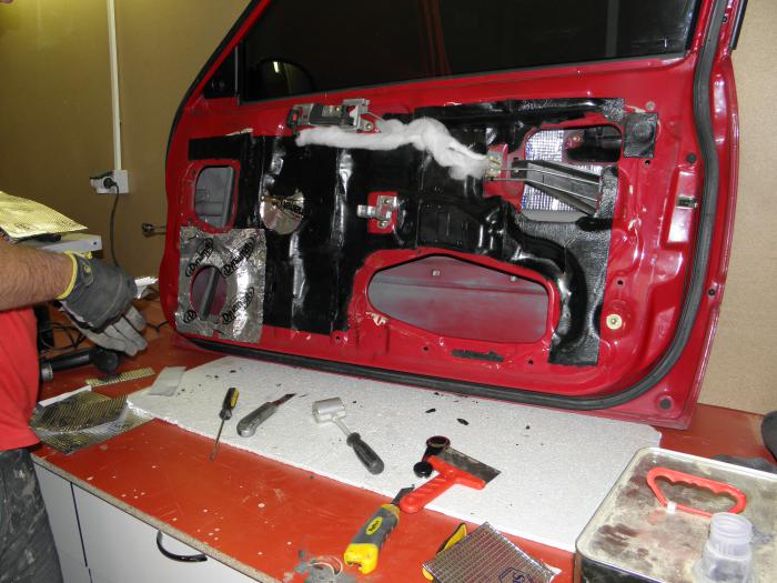

o 17.04.2011, 20:28 | BMWE30
Mr. Rover v akci:) neskutečně šikovnej chlap

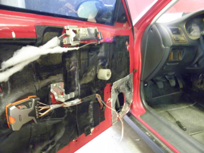

středobasy původně přichyceny na tapecech:(

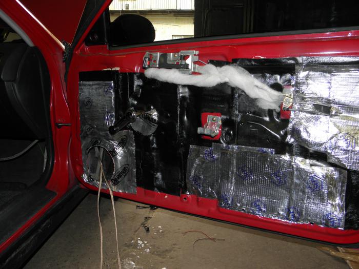

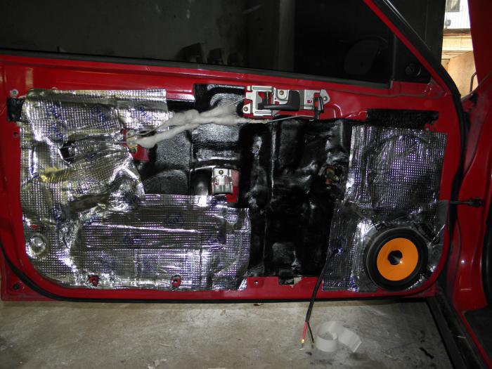

o 17.04.2011, 20:37 | BMWE30
dveře přetlumeny váha teda vylezla pěkně nahoru

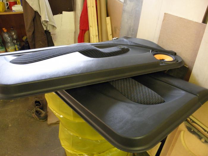

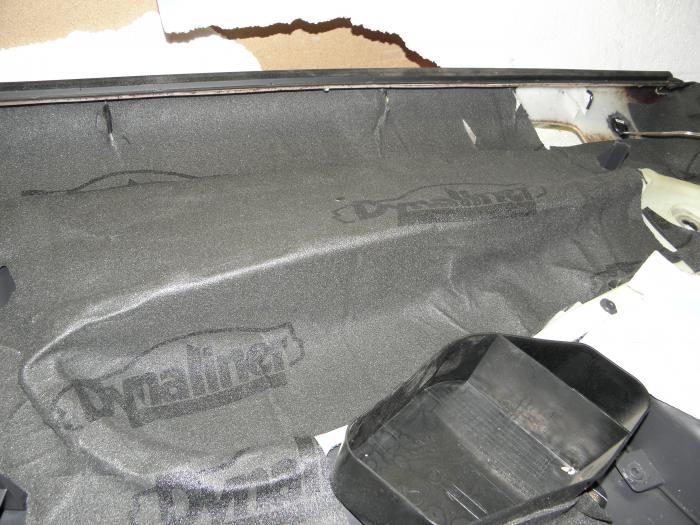

o 17.04.2011, 20:42 | BMWE30
a došlo i na tapec na něj se použil dynamat dynaliner
o 17.04.2011, 20:45 | BMWE30
No a tlumilo se v podstatě STPéčkem dále nějaká vibra 25 která už tam byla pod středobasem požit dynaxorb a kolem repro dynamat speaker set
