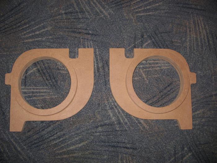

o 20.03.2011, 18:12 | rover (WoodTech)
Velikost 165 a mdf redukce dodám :-)

o 20.03.2011, 22:17 | Pajk
tahle MDF je dobrá do koše, nic proti...

o 20.03.2011, 22:32 | rover (WoodTech)
Pajk: to mi teda vysvětli proč a která mdf je teda lepší?

o 21.03.2011, 10:47 | Ravo
asi řešil voděodolnost (myslí si že je surová neupravená)...nicméně bezbarvý matný lak těžko poznat takhle z webové fotky že ;-)
Tak či tak je potřeba voděodolnost řešit, to každopádně (ale stačí se zeptat dodavatele, jeslti je už nalakováno nebo ne)

o 21.03.2011, 12:23 | Driver3
vyměnit jen repro za repro, do toho plastovýho čehosi? (myslím tím teď přední repro) a bez tlumení? zvukový přínos bude minimální... chtělo by si to trošku počíst ať už tady je toho hodně ke čtení, tak i na škoda foru. To stejné vzadu, jestli nebudeš dávat komponentní repro 130mm pokud to je liftback (combi 5x7") tak se může stát, že výšky co jsou na repru mohou kmitat do té krycí mřížky. (i tam se pak používá MDF redukce na vypodložení, ikdyž u předních jsou spíše na fukci zpevnění úchytu, protože ten plastík by silně rezonoval s celým reprem)

o 21.03.2011, 15:22 | rover (WoodTech)
No bez podložky a vytlumení to fakt nemá valný smysl. Je to sice investice v řádu ceny repro (u většiny běž. uživatelů) ale pokud už se vtom chce někdo vrtat tak nezbytná .
