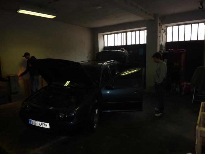

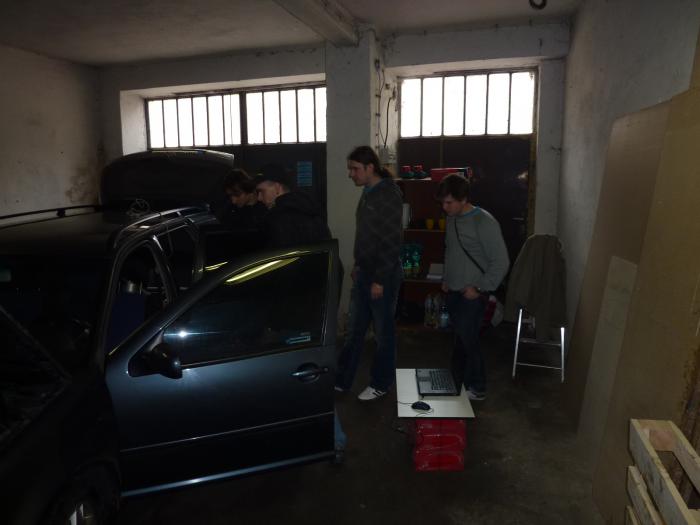

V sobotu sme sa pustili do ladenia mojho auta. Moc dlho to netrvalo cca 12hodin:D Podielali sa na to rover, hifim@ni@k, lukee a ja:) Meranie prebiehalo v Brne u rovera. Tymto chcem chlapcom velmi podakovat za pomoc a ochotu! Zvuk je dynamicky,je tam prostor, je tomu rozumiet no proste nadhera. Este prihodim neake foto z akcie:)

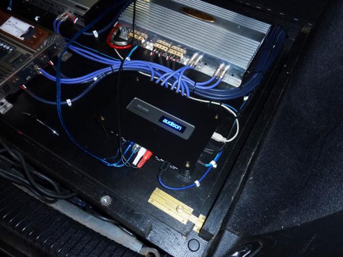

Montaz mikraku,zvukovky a ostatny veci k tomu potrebnych.
foto k příspěvku  od Toxxx

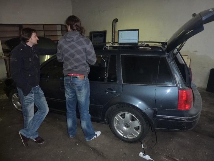

2 notebooky v akcii:)

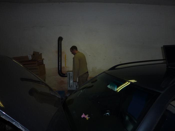

Bola kosa tak rover sa postaral o teplo:)

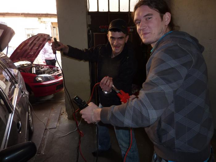

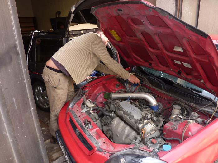

Kedze nam dosla baterka museli sme to nakopnut a moje kabely boli kratke. Takze sme za prisnych bezpecnostnych opatreni spojili dalsie kabely a nastartovali:D

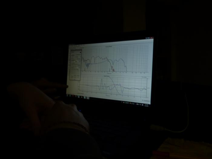

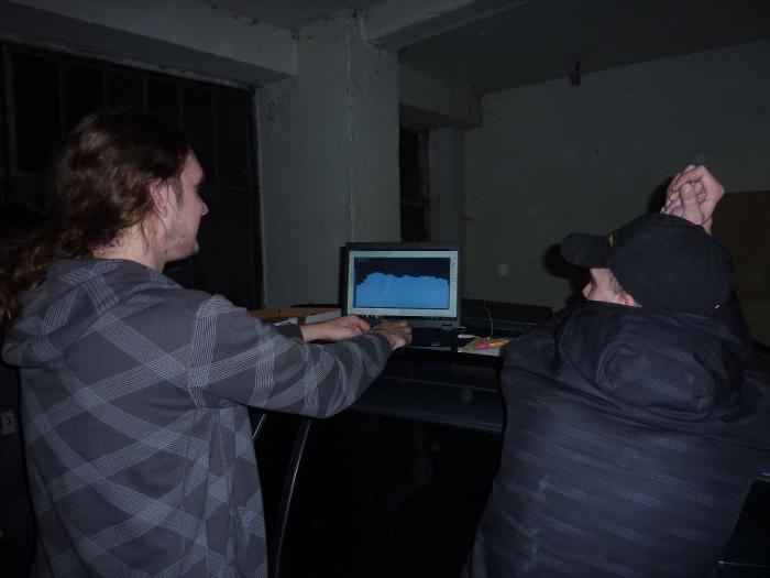

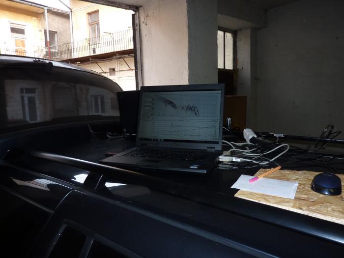

Merici program a vsimnete si org. WOODTECH podlozky na mys na lavej strane:D

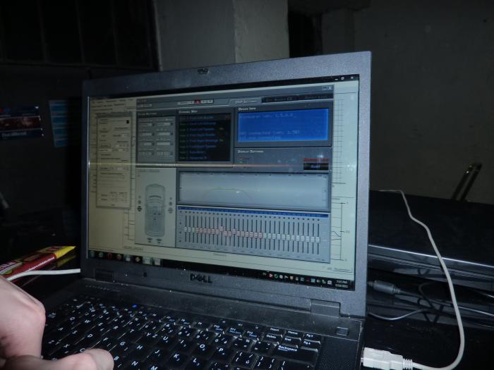

Merici program v akcii....
o 20.03.2011, 17:07 | Toxxx
Bit one program v akcii...

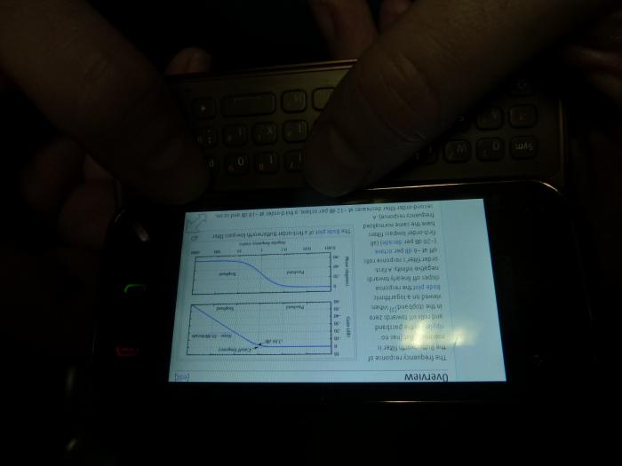

Nevedeli sme si rady tak sme to ladili cez nokiu n97:D:D

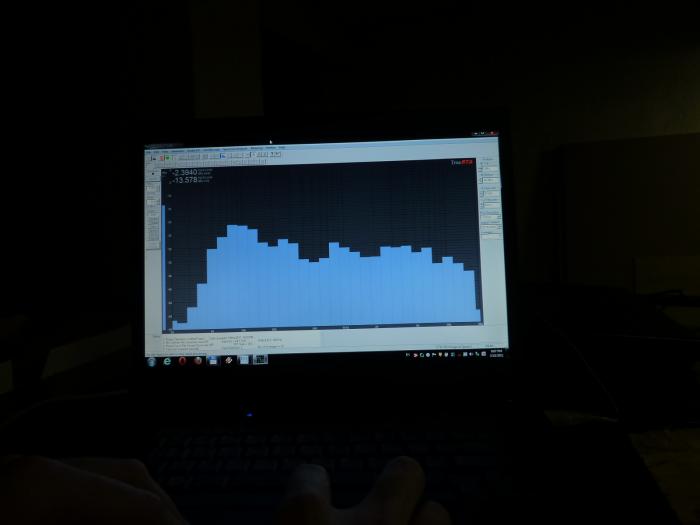

Krivka pred sladenim EQ:(
o 20.03.2011, 17:09 | Toxxx
A po:)
o 20.03.2011, 17:10 | Toxxx
A ako pise hifi tak diky Bit One ktory je tvrdohlavy nam to trvalo o 9 hodin dlhsie.

Když se přišlo na to jak funguje procesor, tak už byla pokročilá hodina a neudělalo se srovnání hlasitostí repro vůči mikrofonu. Proto je posunutá scéna. Ještě zvolím strmější propad od basů k výškám. Při rovné křivce je zvuk příliš "světlý". Potom by to mělo být v pořádku.
