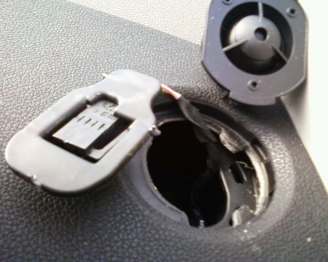

Ahojte, potreboval bych poradit, jsem v tomto naprostej laik, tak se za pripadny blby dotazy omlouvam. Planuju vymenu repro v Megane III hatch. Zda se mi, ze stavajici repro jsou "poddimenzovane" vuci radiu - jiz pri stredne vysoky hlasitosti to v nich dost "chrci".
Radio je priplatkovy original Arkamys 4x30W s BT a handsfree, to chci urcite zachovat z mnoha důvodů. Ve voze je nyní 8x repro (2x vysky v palubce vedle A sloupku, 2x stredobas predni dvere, 2+2 vysky+stredobas zadni dvere). Prilozim par fotek. Nevim, zda vymenit jen stredobasy a vyskace ponechat puvodni nebo zda koupit komponentni repro a pouzit z nich i vyskace (pokud mozno do puvodniho otvoru). Cenovy limit tak do cca 5000,- . Budu velmi rad za kazdou radu, co vybrat za repro. Diky.

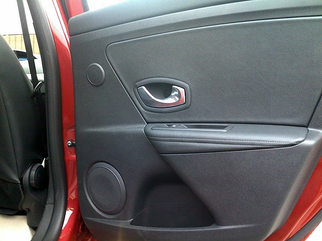

o 18.03.2011, 12:28 | soray
Zadni dvere

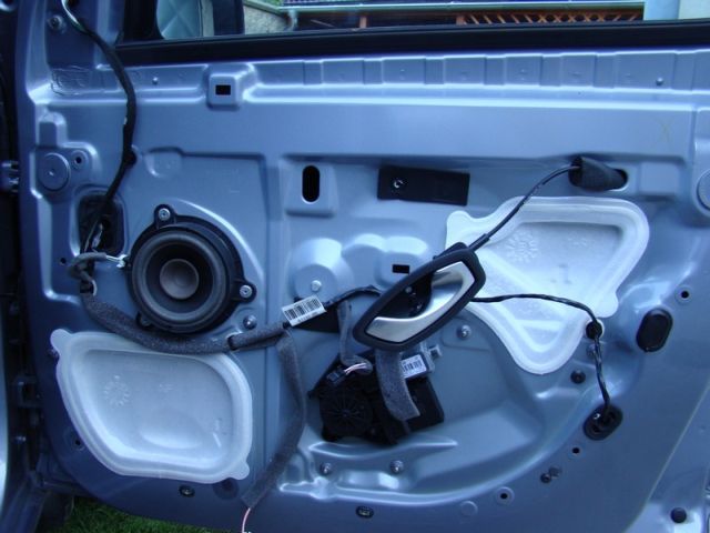

o 18.03.2011, 12:29 | soray
Predni dvere bez tapecu
Vyskac + dira pro nej v palubce vedle A sloupku

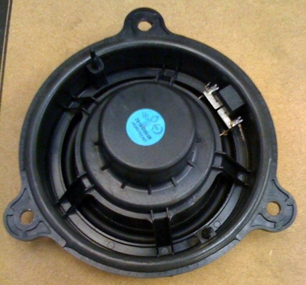

o 22.03.2011, 13:43 | soray
Dnes jsem nasel na jednom FR foru obrazky, jaky srandovni repro jsou original od vyrobce... :-)
foto k příspěvku  od soray

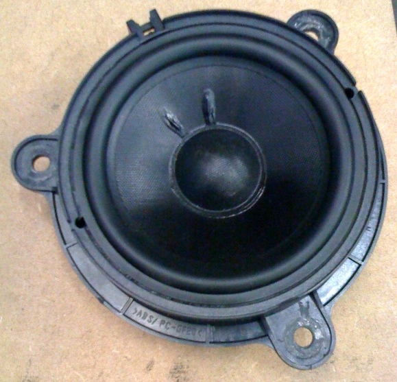

o 22.03.2011, 13:44 | soray
