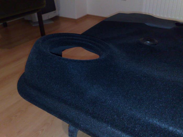

origo jsou tam 10cm...... 13" to by byli sakra repraky pokud chces zmenu 13cm tam nacpes ale musis tam nalepit prechodovej ramecek prisroubovat neni jak taky jsem to resil. nakonec jsem tady 13tky prodal koupil 16tky a nechal udelal lamina

mas to pekne.. no mne sa neako moc do lamina nachce. nwm co teda.. a sedelo ti to potom dobre aj s tema 13?

udelal jsem si z preklizky krouzky na 13cm repra a ty jsem pak nalepil lepidlem mamut na misto origo repraku na ne pak nove 13tky hlavne kup 13 s mensi montazni hloubkou a ty krozky delej max tak z 1cm tluste preklizky. krouzky se daj i koupit ale neni ne to nic si je udelat. rozdil tam byl ale porad je to jen 13tka zadnou extra slavu necekej ale hodne bude zalezet na tom jake koupis.kdyz oddelas tapec uvidis stahovacku okna(kovovej ram) za tapecem do toho ti reprak potom muze narazet a nenesadis tapec nazpet jak jsem psal mensi hlubku repra a tensi preklizku a bude to bez problemu.

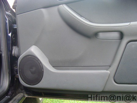

Použil jsem kupované kapsy na repro 16cm.
Zde celá montáž: [ Link ]

kolko stali tie kapsy? alebo neaky link kde sa daju kupit?
o 13.03.2011, 17:09 | hifim@ni@k
Měl je v nabídce některý ze zdejších prodejců, snad se ozve. Pokud si to tedy dobře pamatuji.
edit: [ Link ]
