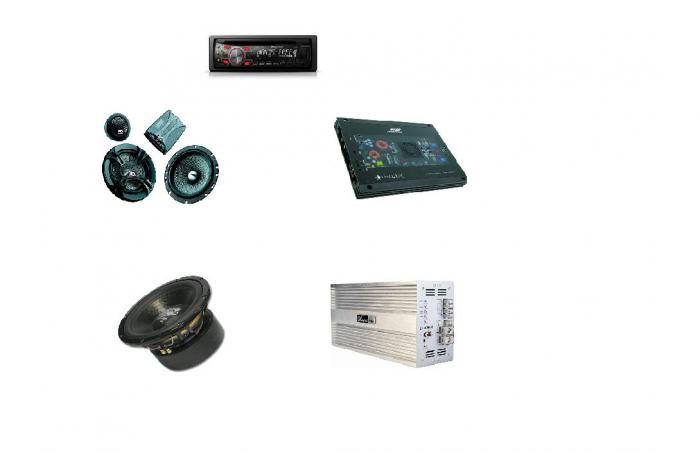

Čauky, mám tuto sestavu a nerad bych něco nakupoval na dvakrát, když mi poradíte jaké kabely cinche pojistku a vše co budu potřebovat k tomu aby to hrálo, tak budu moc rád. Doporučte mi nějakou autobaterii, hrát budu na 99% při zapnutém motoru.
1. Autorádio Pioneer DEH- 7300 BT
2. Autozesilovač na přední kompa Helix B2 Precision
3. Přední komponentní reproduktory MTX Audio T6S652
4. Subwoofer Audio System Krypton 12
5. Zesilovač na woofer Sinus Live SL-A 3000
o 05.03.2011, 16:53 | Pepe1 | Upraveno: 2011-03-05 16:54:37
foto k příspěvku  od Pepe1
o 05.03.2011, 17:05 | Midnite
zesík k sw vůbec nesedí
o 05.03.2011, 17:10 | Pepe1
Jak to mysliš, že vůbec nesedí, jaký by seděl :)

o 05.03.2011, 22:04 | el.barto
no tak baterku budes potrebovat silnou nejakou gelovku tak aspon 2000A(Odyssey,nebo Hollywood jsou dobry,ale nejvic se pouziva PC4000,ale ta uz se spatne shani) a altik aspon 120A,kdyz chces hrat na 99pro
pojistku muzes dat 200A-40A na B2ku a 150A SL3000 v pohode staci,vyrobce sice doporucuje 300A,ale kvuli tomu wooferu....
kabel 50ku,mensi nema smysl
myslim ze Midnite ma asi na mysli ze Krypton je vic SQ woofer ktery umi i pekne tlacit,kdezto SL3000 je spis na tlaky a SQ hrat neumi,takze kdyz ho budes ladovat naplno,tak si ten woofer brzo oddelas:-)
a kabely a vse kolem predku Ti musi poradit nekdo kdo ma v tom lepsi prehled,mne vzdy stacily Emphaser,nebo Sinus live cinche...

Spíše než SQ basák a SPL zes je rozdílná kvalita komponent. A myslím si, že baterie s takovým výkonem bude zbytečná. Ale záleží na co komponenty budou. Podle výběru, ale soudím, že poslech. Tudíš by nemuseli být kladeny takové nároky na napájení.

Baterku není třeba nějak moc hrotit ale pokud máš koruny tak proč ne . Odyssey nebo i Hollywood,PC,Kinetyc je to o penězích. Kabely + a- 50qmm a signály třeba AIV mají dobrý poměr výkon/cena .Reprokáble u tohohle bych asi moc nehrotil . No a to SL bych poslal do světa a juknul po něčem jiném.

Tak já to udělám následovně, dám na vaši radu ohledně signálových kabelů a koupim značku AIV, tu samou značku použiju jako signálové, avšak nevim jestli 6mm2 není zbytečně silný pruřez??? Dále, napájecí kabely budou značky Hollywood o síle 53mm2 [ Link ] a co se týče autobaterie tak vezmu od Hollywood SPV 45 nebo 60. A v poslední řadě by mě zajímalo jestli je opravdu nutné měnit stávající altík 90A za 120A ???
to rover (WoodTech) : napadá tě jaký zesík bys místo Sinuse použil ? :)

No je tu v bazaru JL Slash 1000 to by asi bylo lepší . A co se zbytku týče tak 6qmm na repro je moc stačí 2,5 qmm
Signály optimálně [ Link ] na altík hod bobek bude ti stačit . Cokoliv s kabelů nebo baterku jsem schopen dodat :-)
