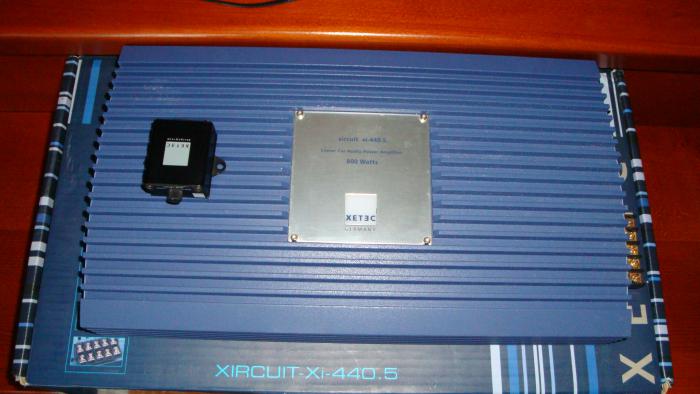

o 28.02.2011, 17:58 | cara77
historie od Magnatu.... ,ale ve výborném stavu...
foto k příspěvku  od cara77

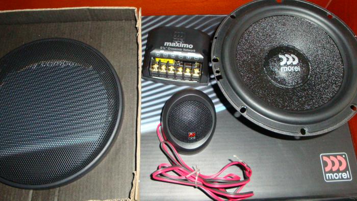

o 28.02.2011, 18:02 | cara77

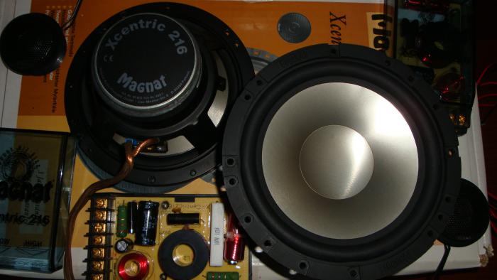

nejnovější vydání od Morelu.... to bude kombinace... :-)

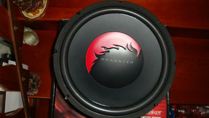

ještě k tomu musím udělat nějakou bednu... bylo by super kdyby někdo napsal jaký rozměr by měla mít.... ? na tento typ reproduktoru... chtěl bych ozvučnici (bassreflex)....
o 28.02.2011, 18:09 | cara77
DVA 125
výkon RMS: 150 W
výkon MAX: 300 W
impedance: 4 Ohm
citlivost: 93,3 dB

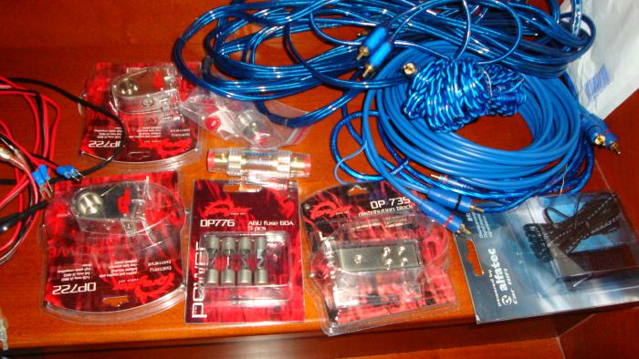

o 28.02.2011, 18:12 | cara77

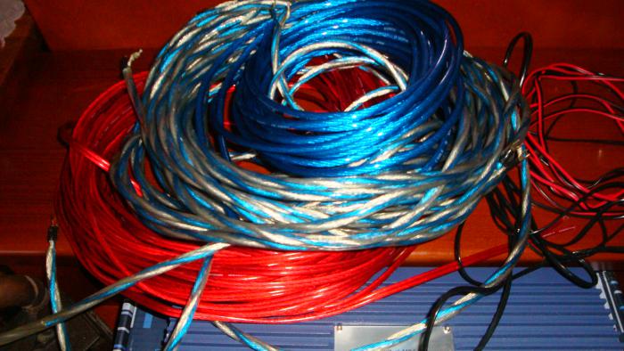

a nějký ten instal. a tlumící matroš....

o 28.02.2011, 18:46 | Seat Power
no vypada to slibne,ac bych asi upustil od tech magnatu a nechal pouze morely.Jinak pridavej pak fotky z montaze.

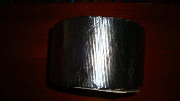

celkova cena? kdyby ti vystacil ten tlumici material,kdyz ho mas takhle v roli,tak se mi kdyztak ozvi..

o 28.02.2011, 18:58 | CRK
Magnety nééééééé
A ty Dragstery bych si taky rozmyslel..
o 28.02.2011, 19:15 | Toxxx
Ani jedny repro:) Ale radio je ok:)

co je to za tlumení??
o 28.02.2011, 23:53 | jardajuzik
take chci vedet co je to za tlumení kolik ho je a kolik stálo?

seat power : ty magnaty jsou sice staršího vydaní, ale po zvukové stránce fakt docela dobrý... už jsem je slyšel zapojený a byl jsem velice překvpen, ono je spoustu lidí nezná, ale jak píše luke-jeep zahrajou fakt slušně...
Woko_O : cena okolo 13tisíc... toho tlumícío materiálu mám dvě role šíře 10cm x 10m takže 2m2 mělo by stačit, ale kdyby něco zbylo dám vědět...

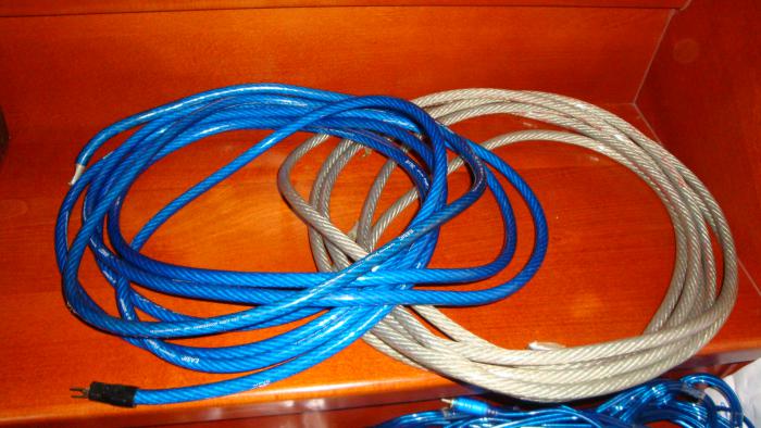

rover (WoodTech) : káble napájecí jsou Alfatec 35mm o délce 5m jak + tak - o stejné délce, repro kabel je Alfatec to je ten modro stříbrný proplétaný Highflrxible Tvisted cable 2*2.5mm a pro připojení sw ten samý, ale 2*4mm... červený je drsgster DP425.R 2*2.5mm po případě kdyby nestačil ten alfatec... myslím si že docela v pohodě, ale asi jedinou změnu provedu v RCA kabelech... asi nějaké kvalitnější....
CRK : ten sw dragster byl za 500,- ůplně novej se zárukou, nepotřebuju žádnej extra tlak ani nějakou kvalitu a ta by byla za úplně jiné peníze, na to nemám zesilovač a ani už přebytečné finance.... chci aby splnil svůj účel a to snad trochu zaduní...
Toxxx : jasně, že repro není to nejlepší co trh nabízí, ale sehnal jsem je za dobrou cenu tak vyzkoušíme a popřípadě vyměníme, každý nějka musí začít a propracovat se k vyšší třídě.. vše je jenom otázka peněz... taky bych si představoval jiné....

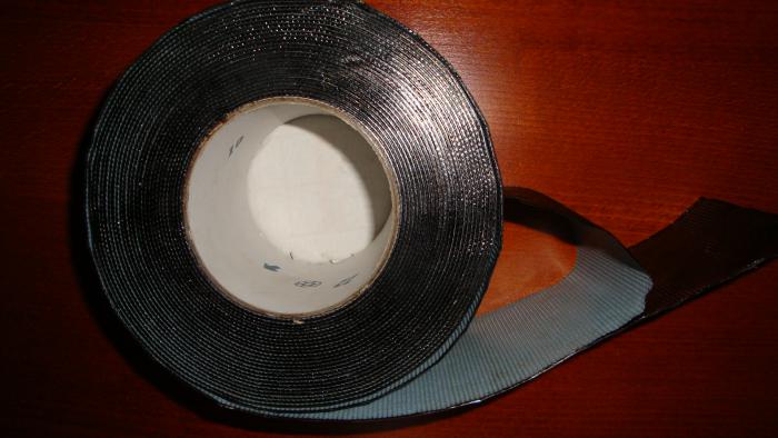

Replayman007 : jo tlumení.... dostal jsem se k němu úplně náhodou... všude na www stránkách kde se zabívají autohifi ho podle mě nabízejí za šílené peníze... tak jednou u nás byl technik který dělal internet. připojení a po něm zůstal materiál, který se velmi podobá antirezonanční folii (alu-butyl-kaučuk), tak jsem se ho optal kdeto kupuje... a dostal jsem kontakt na stavobazar, kde jsem to také koupil 2 poslední role šíře 10 cm x 10m za 200,- Kč za tuto cenu je to super materiál z jedné strany alu fólie, bytumen široký tak 1.5mm a druhá strana se samolepící vrstvou pro kvaliní upevnění. tepelná odolnost píšou -40C - 100C... nic levnějšího a tak dobrého jsem zatím neviděl...

No každopádně mám dilema které z repro dopředu a které dozadu.... ?
Magnaty jsem skyšel, Morely ne.... kvalitnější by měly přijít dopředu to je jasné, ale které jsou na tom lépe toť otázka ?
o 01.03.2011, 01:20 | cara77
takhle to vypadá seshora ten tlum. mater.

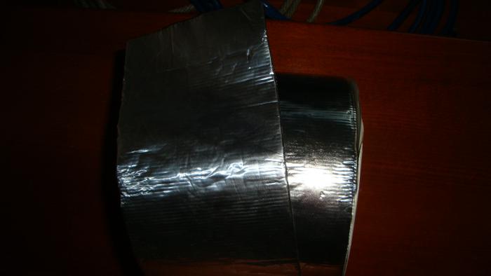

o 01.03.2011, 01:23 | cara77
je fakt dobře poddajnej a hodně lepivej...
o 01.03.2011, 09:37 | Replayman007
s tím tlumením Tě asi zklamu... tohle jsme dávali ke komínu..zbylo nám taky pár metrů, tak jsem to nandal do dveří... po 2měsících to bylo spadaný, takže to nedrží a hlavně je to pořád měký a nestuhne to, což je na prd. člověk je od toho hrozně ulemtanej
dle mýho koupit pořádný tlumení třeba Siku nebo StP

co se týče těch repro předek vs. zadek... prostě je poslechni a vyzkoušej...
o 01.03.2011, 12:55 | clown
Xetec fajn, ale nevim, zda to Morely dokaze nakrmit .., spis ne .. :o) to uz na tom zahrajou lip ty stary Magnaty

o 01.03.2011, 16:14 | Kleneex
Replayman
ted te zklamu ja delal jsem z timhle matrosem cca pred 5 lety jedno auto a drzi to do dnes ;-)
meky to je to mas pravdu
sice to neni nejlepsi volba ale ucel to splni

clown : na tom Xetecu byly napojeny právě ty Magnat xcentric 216 a slušně s nima ten zesilovač cvičil a to mají 120W RMS 180W MAX 32- 32 000 Hz
92 dB ,tak předpokládám, že by měl utáhnout i ty Morely Maximo 90W RMS 180W MAX 90.5dB, neměli by bejt tak náročný na zesilovač jako model Tempo... no ale uvidí se...

Kleneex : tak to jsi mě potěšil s tou dlouhodobu zkouškou, já osobně jsem jsem to zkoušel na plech, pořádně odmastil, plech prohřál i ten materiál trochu a silou přimáčkl... a drží to fest

o 02.03.2011, 09:27 | Replayman007
tak to jsem měl asi jinej matroš, odmastil jsem plech, nandal jsem to tam a po x měsících sundávám tapecírunk a bylo to popadaný:-)))
o 02.03.2011, 12:59 | Kleneex
cara77
ale stejne bych to tam nedaval protoze jak uz bylo psano neni to moc tvrde....

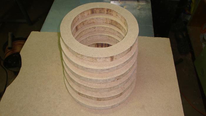

o 06.03.2011, 11:12 | cara77

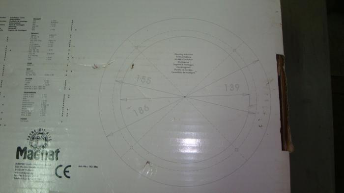

výroba kroužků....
- dobrá pomůcka od Magnatu
o 06.03.2011, 11:13 | cara77
o 06.03.2011, 11:14 | cara77

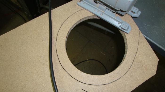

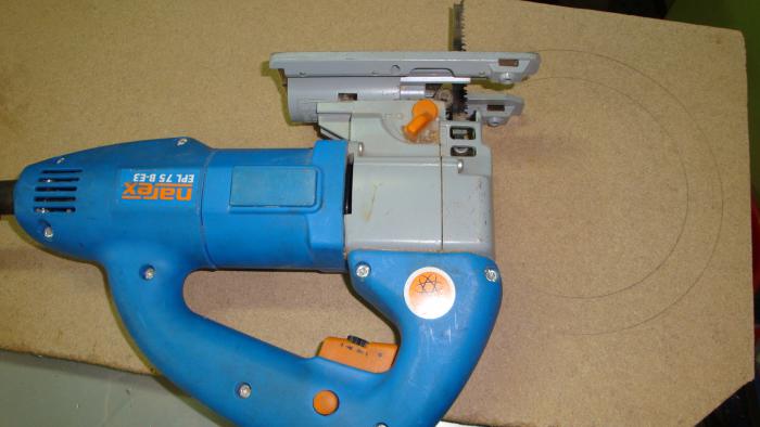

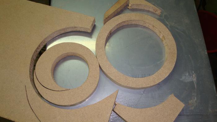

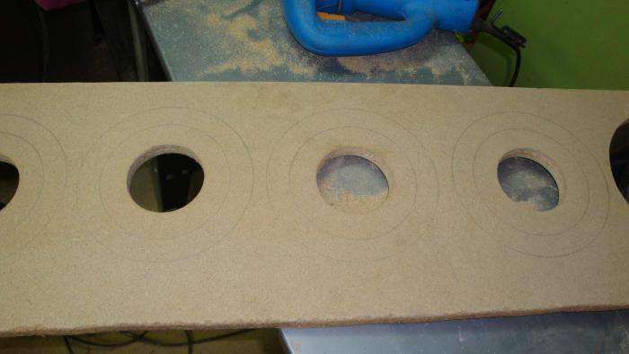

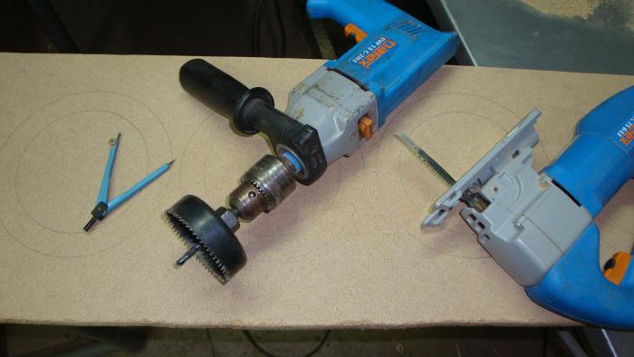

o 06.03.2011, 11:16 | cara77
narýsováno a jse se vyřezávat....
o 06.03.2011, 11:18 | cara77
o 06.03.2011, 11:20 | cara77
a hotovo... :-)
o 06.03.2011, 11:30 | cara77
tak a jde se lakovat...

cara77: tlumící matroš je - Střešní izolační lemovka / Aluband [ Link ] a podobně jako Kleneex jsem s ní taky kdysi jedno auto dělal a drží dodnes ;o) !
Teď už je místo toho Vibraflex 40 ;o) !!

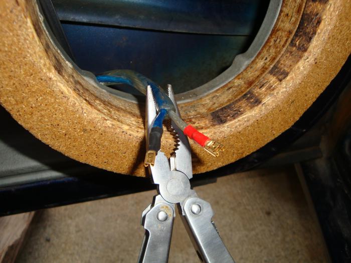

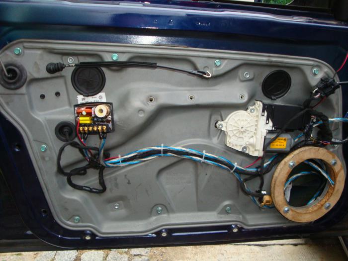

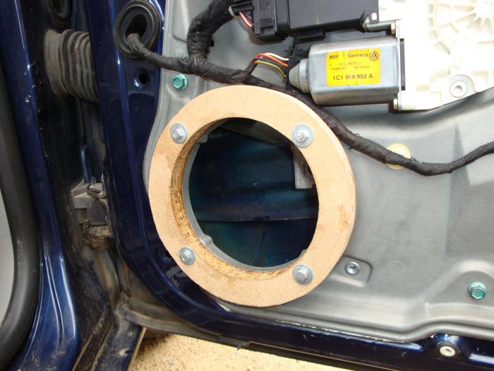

o 01.08.2011, 21:25 | cara77
odstranění původních repro v plastovém držáku proběhlo docela lehce, místo toho náhrada....
o 01.08.2011, 21:33 | cara77
Kabely protažené, upevněné a připravené k zapojení...

Zacatek vypada zajimave, jen nevim jestli je pro tento ucel uplne vhodna ta drevotriska. A jeste otazecka: kam tam chces prisroubovat ty repro, kdyz uz ted mas u kraje srouby s podlozkama jak krawa?:-) Nebo se budou montovat pod ty srouby??? Jinak jestli uz ted mas v planu vymenu signalovek, tak je tam tyhle vubec nedavej... Jinak volbu radia chvalim a tyhle xetecy jsou taky velice slusny a dost vydrzi
o 04.08.2011, 19:24 | cara77
Diner : jiný materiál jsem doma nenašel tak proto jsem použil tento, ale asi to nahradím MDF... tu musím koupit... repro budu šroubovat na druhou podložku... viz foto... signal koupen tento [ Link ] ... super cena
o 04.08.2011, 19:29 | cara77
Diner : ta druhá podložka je tam přilepená montážním lepidlem a ještě tam přijdou vruty kterými připevním středobas repro...
